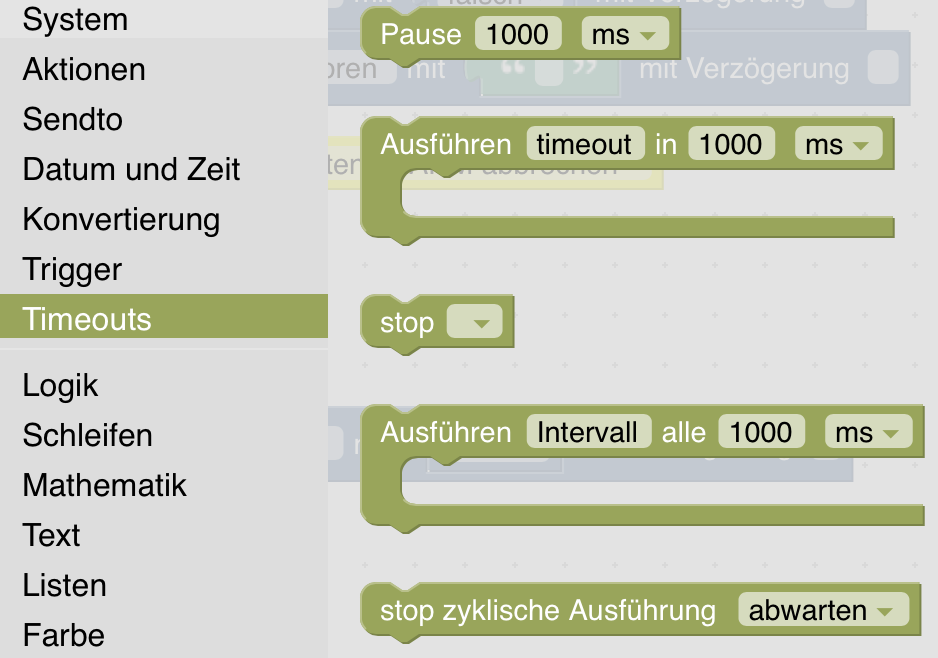

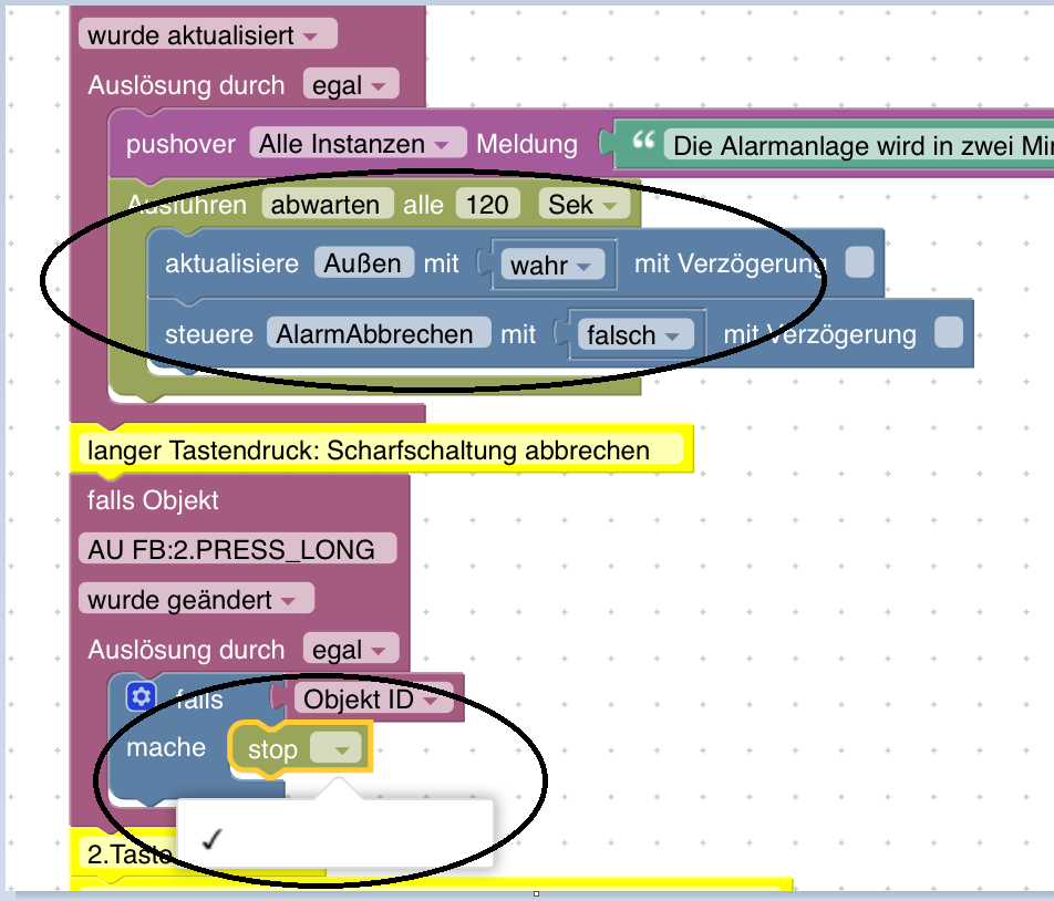

      Den zuvor gestarteten Timer abwarten möchte ich in einem weiteren Trigger mittels dem Blockly-Werkzeug (tool) stop abbrechen. Leider wird mir in dem Werkzeug stop nicht der Name des Timers abwarten zur Auswahl angeboten. Wie in dem angefügten Bild zu sehen ist, bleibt die Auswahlliste schlichtweg leer.
      Bereits bei der Auswahl des Werkzeugs im Menü Timeouts kann man diesen Fehler erkennen. Zeigt das Werkzeug zyklische Ausführung abbrechen die Namen der Timeouts in der Auswahlliste an, so ist im Werkzeug stop nichts aufgeführt.
        Ahnungsbefreit @legro last edited by
        @legro das ist auch richtig so, denn Du verwendest doch die zyklische Ausführung mit der Variablen "abwarten " und keinen Timeout. Unabhängig davon wäre es vielleicht gut, wenn Du nochmal erklären würdest, was das Script machen soll denn die Verwendung von Timeout zur Unterscheidung von kurzen und langen Tastendrücken braucht man eigentlich nicht.

          Danke für deine Hinweise. Ich habe mittlerweile meinen Fehler erkannt: Ich versuchte offenbar eine zyklische Ausführung mit stop zu beenden. Meiner Dummheit sind keine Grenzen gesetzt.😖
          Mittlerweile funktioniert alles wie gewünscht.
