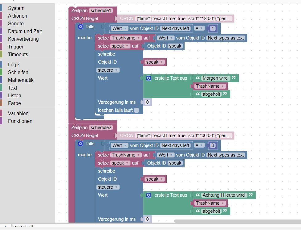

      Hallo
      Habe folgendes Blockly bei mir laufen, welches ansagt welcher Müll am nächsten Tag abgeholt wird.
      Jetzt bräuchte ich Hilfe bei der Einbindung eines Hinweistons der vor abgespielt wird, bevor der text angesagt wird.
      Hab hier gelesen, das man announcement anstatt speak nutzen soll. blicke da aber gerade nicht so durch.
      Das bekannte Brett vorm Kopf.
      Happyuser20

        @happyuser20 Genau, statt in 'speak' schreibst du den Text in den Datenpunkt 'announcement'. Der befindet sich im selben "Ordner". Dann erfolgt vor der Ansage ein Doppelton.
        Und warum steuerst du den Datenpunkt über den Umweg einer Variable an?
          Happyuser20 @Dr. Bakterius last edited by
          @dr-bakterius
          Weil ich es nicht besser weis 😬
          Was meinst du genau?

            Zum Beispiel einfach so:

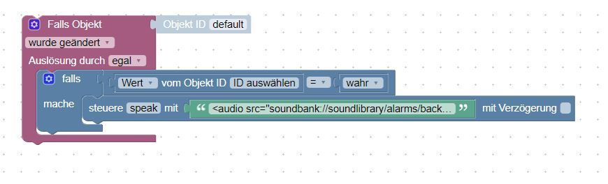

                                    @markus84 falls du auf dem Echo die Soundlibrary nutzten willst, dann probier doch mal folgendes.
                                      <block type="on_ext" id="(:}/A~F|W;K~r)Q.nSH~" x="113" y="-287">
                                        <value name="OID0">
                                          <shadow type="field_oid" id="`@,/Afs1z]#B#TzS^2@C">
                                          <block type="controls_if" id=",9_Nr-P-{%Fd+Tc0-=Nu">
                                              <block type="logic_compare" id="=(DbOS78=0MBQe=F%*.D">
                                                <field name="OP">EQ</field>
                                                  <block type="get_value" id=",V8PQV$ZjpRlXb7$$R`(">
                                                    <field name="OID">ID auswählen</field>
                                                  <block type="logic_boolean" id="DkzF1(|Ey=3{V,DFkJfD">
                                              <block type="control" id="j.`|Dsw{]eo@i2+L/}-P">
                                                <field name="OID">alexa2.0.Echo-Devices..Commands.speak</field>
                                                  <block type="text" id="WaOx.5qXuxc)6%sCi_tK">
                                                    <field name="TEXT">&lt;audio src="soundbank://soundlibrary/alarms/back_up_beeps/back_up_beeps_06"/&gt;</field>
                                    Objekt Id anpassen
                                    Alexa Echo Device anpassen und je nach belieben
                                    <audio src="soundbank://soundlibrary/alarms/air_horns/air_horns_08"/>
                                    unter "Steuere Speak" einfügen.
                                    funktioniert bei mir!

                                      @4-7kohm Danke für deine ausführliche Antwort. Ich verstehe nur leider nicht ganz, wie ich es umsetzen muss... Ist jetzt bestimmt eine dumme Frage, aber wo muss ich den von dir geposteten Code einfügen? Blockly ist klar, aber bei dem Code habe ich keine Ahnung wo der hingehört...

                                            Markus84 @Kalle Blomquist last edited by
                                            @4-7kohm Ach das ist der Code deines Blockly-Skriptes! Da stand ich gerade ordentlich auf dem Schlauch! Danke für deine Erklärung, ich probiere es gleich mal aus!
