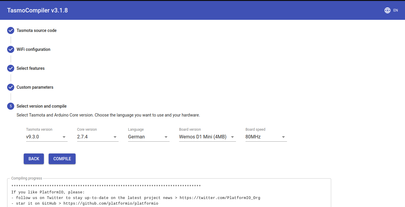

                        @chaot Es gibt bei diesem Teil garkeine Anzeigen wo man etwas in der Richtung sieht wie ihr es zeigt. Es ist halt ein easy useable mit Maus nutzbar... Ich weiß ist nicht cool aber bisher hatte ich noch keine Probleme mit den vorkompilierten bins. Darum bin ich vll noch etwas grün wenn es um das selbst erstellen geht...
                        Chaot 1 Reply Last reply Reply Quote 0
                        • Chaot
                          Chaot @Dragon last edited by Chaot
                          @dragon Hast du da mal einen Link dazu? Klingt seltsam. Warum sollte man einen Compiler bauen in dem man nichts einstellen kann.
                          Edit: Falls es doch TasmoEditor sein sollte nennt sich der betreffende Punkt "Custom Parameters" dort müssen die zwei Zeile rein.
                            Dragon @Chaot last edited by Dragon
                            @chaot suche den Link raus.
                            Und ja das ist der Tasmo compiler
                            So sieht das aus...
                            • Chaot
                              @dragon Dann setze die beiden Zeilen von mir unter "custom Parameters" ein und es klappt
                                @chaot Mit den Rauten einfach reinkopieren oder müssen die Rauten weg?
                                • Chaot
                                  @dragon Nein exakt so
