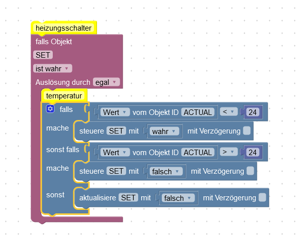

            <block xmlns="https://developers.google.com/blockly/xml" type="control" id="|(zoFE*Nv9:P7,9}apT-" x="-925" y="-316">
              <field name="OID">alias.0.Badezimmer.Heizung_Bad.SET</field>
                <block type="logic_boolean" id="pT%[_rG;1d??a`.%uV5_">

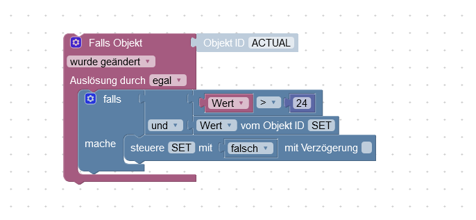

              @michael_4358 bitte rechts oben die Ansicht auf Javascript umstellen und dort den Inhalt ohne die letzte Zeile hier posten
                michael_4358 last edited by
                on({id: 'alias.0.Badezimmer.Badezimmer_Temp.ACTUAL', change: "ne"}, async function (obj) {
                  var value = obj.state.val;
                  if ((obj.state ? obj.state.val : "") > 24 && getState("alias.0.Badezimmer.Heizung_Bad.SET").val) {
                    setState("alias.0.Badezimmer.Heizung_Bad.SET"/*SET*/, false);

                      paul53 @michael_4358 last edited by paul53
                      @michael_4358
                      Das Skript schaltet bei Temperaturänderungen oberhalb von 24°C aus.
                      Soll es sofort ausschalten, wenn beim Einschalten die Temperatur schon >24°C beträgt, braucht man einen weiteren Trigger:

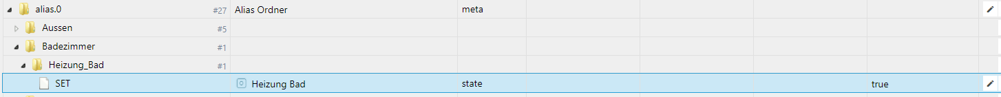

                            @michael_4358 Hi, du gehst in Objekte, bei deinem Datenpunkt "set" klickst du rechts auf den Stift, in dem Fenster das dann aufgeht klickst du auf "RAW" und den Inhalt kopieren und hier als Code Tag Posten.

                                Objekteigenschaften (Stift rechts)
                                Davon die RAW-Ansicht:
                                  "type": "state",
                                  "common": {
                                    "name": "Heizung Bad",
                                    "role": "switch",
                                    "type": "boolean",
                                    "read": true,
                                    "write": true,
                                    "desc": "per Script erstellt",
                                    "alias": {
                                      "id": "hm-rpc.0.XEQ1234567.1.STATE"
                                  "native": {},
                                  "from": "system.adapter.javascript.1",
                                  "user": "system.user.admin",
                                  "ts": 1615733043504,
                                  "_id": "alias.0.Badezimmer.Heizung_Bad.SET",
                                  "acl": {
                                    "object": 1636,
                                    "state": 1636,
                                    "owner": "system.user.admin",
