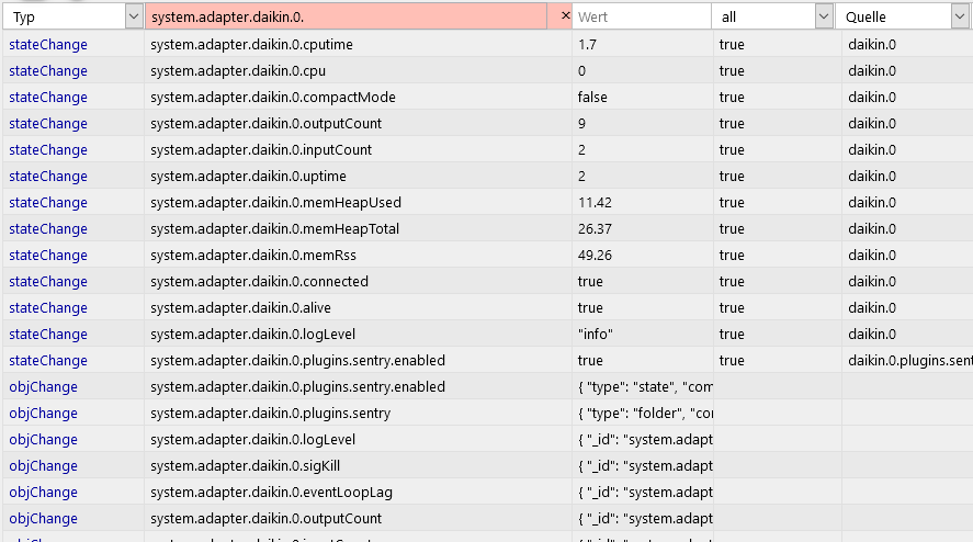

                            svenie72 @Homoran last edited by
                            @homoran so schaut es bei mir aus...
                              svenie72 @svenie72 last edited by
                              @svenie72 Genauer so...
                                Homoran Global Moderator Administrators @svenie72 last edited by Homoran
                                @svenie72 code wäre besser gewesen als Bilder 😡
                                Du bekommst also erst ein null und dann das selbe wie ich mit einem vorangestelltne "OK", wenn ich das Bild richtig entziffere?
                                Das sollte sich dann @apollon77 als Entwickler des Adapters ansehen, ob man das abfangen kann.
