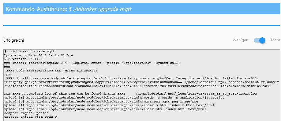

      Es wurde mir vor einiger Zeit auf die Übliche Art in der Übersicht des ioBrokers gemeldet, daß es für den MQTT-Adapter eine neue Version gibt.
      Drücken auf den Update Button startete zwar den Update Vorgang, wurde aber aufgrund irgendeines fehlerhaften Hash-Wertes abgebrochen.mqttUptErr-2_1_14-2_3_4.jpg
      Im angehängten Bild sind die genauen Fehlermeldungen zu sehen... mir sagt das leider gar nichts.
      Was mache ich falsch? wie bekomme ich diesen Fehlerzustand weg ?
      Vielen Dank für Eure Hilfe
      Gruß, WillyioBrok
        Thomas Braun Most Active @WillyIobrok last edited by
        @willyiobrok sagte in MQTT adapter Update von Version 2.1.14 auf 2.3.4 geht nicht:
        cd /opt/iobroker
        npm cache clear --force
        • W
          WillyIobrok @Thomas Braun last edited by
          @thomas-braun
          super, danke das war's 🙂 👍

                                  jetzt muß ich mich leider wieder zu diesem Thema melden - jetzt geht das Update von mqtt 2.3.4 auf 2.3.5 nicht!
                                  Das Mittel von Thoms Braun:
                                  cd /opt/iobroker
                                  hat zwar letztes Mal gut geholfen, dieses Mal aber leider nicht ...
                                  Fehlermeldung im Log:
                                  host.ioBroker-4	2021-04-02 12:56:49.848	info	iobroker exit 0
                                  host.ioBroker-4	2021-04-02 12:56:48.836	info	iobroker Adapter "mqtt" updated
                                  host.ioBroker-4	2021-04-02 12:56:48.780	info	iobroker upload [0] mqtt.admin /opt/iobroker/node_modules/iobroker.mqtt/admin/index.html index.html text/html
                                  host.ioBroker-4	2021-04-02 12:56:48.724	info	iobroker upload [1] mqtt.admin /opt/iobroker/node_modules/iobroker.mqtt/admin/index_m.html index_m.html text/html
                                  host.ioBroker-4	2021-04-02 12:56:48.667	info	iobroker upload [2] mqtt.admin /opt/iobroker/node_modules/iobroker.mqtt/admin/mqtt.png mqtt.png image/png
                                  host.ioBroker-4	2021-04-02 12:56:48.477	info	iobroker upload [3] mqtt.admin /opt/iobroker/node_modules/iobroker.mqtt/admin/words.js words.js application/javascript
                                  host.ioBroker-4	2021-04-02 12:56:48.366	info	iobroker npm ERR! A complete log of this run can be found in:npm ERR! /home/iobroker/.npm/_logs/2021-04-02T10_56_48_211Z-debug.log
                                  host.ioBroker-4	2021-04-02 12:56:48.199	info	iobroker npm ERR! Invalid response body while trying to fetch https://registry.npmjs.org/buffer: Integrity verification failed for sha512-LU3E2pFIyHqdtYjAKQPbxFParK1I5edDjpMuKevSgQOJlsdppHAx+zlGObr+r
                                  host.ioBroker-4	2021-04-02 12:56:48.193	info	iobroker npm ERR! code EINTEGRITYnpm ERR! errno EINTEGRITY
                                  host.ioBroker-4	2021-04-02 12:56:32.782	info	iobroker npm install iobroker.mqtt@2.3.5 --loglevel error --prefix "/opt/iobroker" (System call)
                                  host.ioBroker-4	2021-04-02 12:56:32.781	info	iobroker NPM version: 6.11.3
                                  host.ioBroker-4	2021-04-02 12:56:32.184	info	iobroker Update mqtt from @2.3.4 to @2.3.5
                                  host.ioBroker-4	2021-04-02 12:56:30.051	info	iobroker upgrade mqtt
                                  Das passiert ausschliesslich beim mqtt-Adapter - Update, alle anderen Adapter lassen sich reibungslos und ohne Probleme updaten.
                                  Was könnte hier helfen ?

                                          Leider geht der mqtt -Adapter-Update immer noch nicht (auch nach "npm cache clear --force" gehts nicht)
                                          host.ioBroker-4	2021-04-02 14:06:55.934	info	iobroker exit 0
                                          host.ioBroker-4	2021-04-02 14:06:54.911	info	iobroker Adapter "mqtt" updated
                                          host.ioBroker-4	2021-04-02 14:06:54.854	info	iobroker upload [0] mqtt.admin /opt/iobroker/node_modules/iobroker.mqtt/admin/index.html index.html text/html
                                          host.ioBroker-4	2021-04-02 14:06:54.797	info	iobroker upload [1] mqtt.admin /opt/iobroker/node_modules/iobroker.mqtt/admin/index_m.html index_m.html text/html
                                          host.ioBroker-4	2021-04-02 14:06:54.739	info	iobroker upload [2] mqtt.admin /opt/iobroker/node_modules/iobroker.mqtt/admin/mqtt.png mqtt.png image/png
                                          host.ioBroker-4	2021-04-02 14:06:54.559	info	iobroker upload [3] mqtt.admin /opt/iobroker/node_modules/iobroker.mqtt/admin/words.js words.js application/javascript
                                          host.ioBroker-4	2021-04-02 14:06:54.509	info	iobroker npm ERR! A complete log of this run can be found in:npm ERR! /home/iobroker/.npm/_logs/2021-04-02T12_06_54_481Z-debug.log
                                          host.ioBroker-4	2021-04-02 14:06:54.476	info	iobroker npm ERR! Invalid response body while trying to fetch https://registry.npmjs.org/buffer: Integrity verification failed for sha512-LU3E2pFIyHqdtYjAKQPbxFParK1I5edDjpMuKevSgQOJlsdppHAx+zlGObr+r
                                          host.ioBroker-4	2021-04-02 14:06:54.450	info	iobroker ERR! code EINTEGRITYnpm ERR! errno EINTEGRITY
                                          host.ioBroker-4	2021-04-02 14:06:54.447	info	iobroker npm
                                          host.ioBroker-4	2021-04-02 14:06:39.594	info	iobroker npm install iobroker.mqtt@2.3.5 --loglevel error --prefix "/opt/iobroker" (System call)
                                          host.ioBroker-4	2021-04-02 14:06:39.591	info	iobroker NPM version: 6.14.11
                                          host.ioBroker-4	2021-04-02 14:06:38.909	info	iobroker Update mqtt from @2.3.4 to @2.3.5
                                          host.ioBroker-4	2021-04-02 14:06:36.846	info	iobroker upgrade mqtt
                                          host.ioBroker-4	2021-04-02 14:01:57.894	info	iobroker exit 0
                                          was nun ? 🤔
