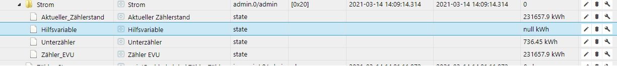

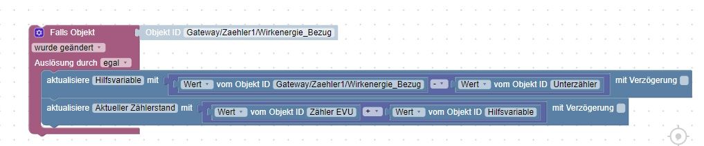

      ich möchte meinen Stromverbrauch berechnen und locke mir die Daten per Zwischenzähler und RS 485 Schnittstelle. Das funktioniert auch soweit, jetzt möchte ich allerdings auch den Verbrauchten Strom (kWh) berechnen und auf meinen Start wert vom EVU Zähler rechne um den Aktuellen wert des Zählers zu wissen.
      Mein Blockly
      Meine Zahlen
      Warum wird bei meiner Hilfsvariable der Wert als Wort und nicht als Zahl angezeigt?
      Warum wird die Hilfsvariable nicht berechnet?

        Daher zwei Fragen: a) was gibt denn die Trigger-Variable "Gateway/Zaehler1/Wirkenergie_Bezug aus? sicher eine Zahl?
        und b) die Hilfsvariable ist sicher als Zahl definiert?

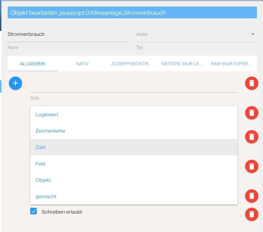

          @mat8 Ich gehe davon aus, dass du eine falsche "Art" des Wertes im Datenpunkt festgelegt hast. Bei deinem Datenpunkt müsste dort "Zahl" definiert werden. Wenn z.B. "Logik" hinterlegt wäre, dann lässt der Datenpunkt nur true und false zu.

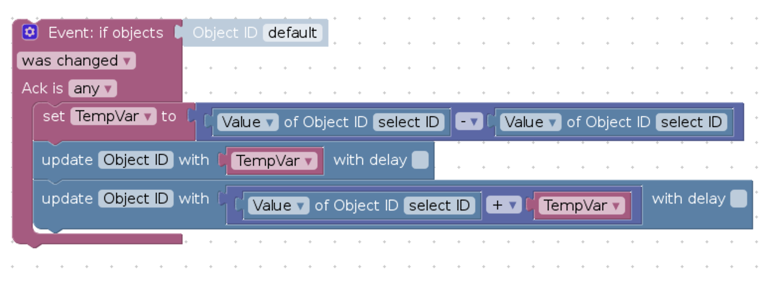

            Ich empfehle:
            • Erstelle eine Variable im Skript
            • Weise dieser Variablen den Wert Screenshot 2021-03-16 at 08.50.22.png zu
            • Aktualisiere dann den Datenpunkt "Hilfsvariable" mit dem Wert der Variablen
            • Nutze beim Aktualisieren des Aktuellen Zählerstand in der Berechnung die Variable an Stelle des oben angegebenen "wert von..." Baustein.

              @mat8 Deine Hilfsvariable ist auch keine Variable, sondern ein Datenpunkt (und der ist vermutlich vom falschen Typ). Ersetz das mal gegen eine Variable, die Du im Blockly definierst und kontrollier mal die Datentypen von "Gateway/Zaehler1..." und "Unterzähler". Die sollten auch "number" sein.

                  @kusi Wenn du das so umsetzt wie ich es geschrieben habe - nein. Du aktualisierst ja weiterhin den Datenpunkt "Hilfsvariable" mit dem geänderten Wert.
                  Die im Skript definierte variable dient nur dazu das du keine verschachtelten Lese/Schreiboperationen machen musst.
                  A.
                  Es sollte in Etwa so aussehen. Bei den Datenpunkten brauchst du etwas Fantasie - da hab ich natürlich nicht die die du nutzt.
