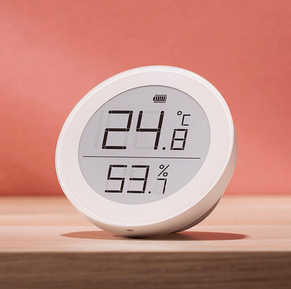

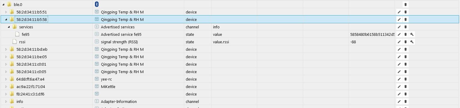

      habe leider ein Prpblem. Ich probiere von QingPing den ClearGrass Temp. & Feuchtigkeitssensor über Bluetooth am Rasp. zu interieren.
      Die Sensoren sind ähnlich zu denen von Xiaomi, nur dass sie ein eINK Dislay statt LCD haben.
      Ich bekomme es zwar hin, dass die Sensoren gelistet werden, aber es werden nur Werte mit fe95 angezeigt, mit denen ich nichts anfangen kann.
      Hoffe, dass mir einer von euch helfen kann.

          Ich bräuchte mindestens mal den Wert als Text anstatt als Screenshot, um zu sehen ob man damit was anfangen kann.
            DJ Rico last edited by
            Danke für die schnelle Antwort.
            Dieser Wert steht dort unter fe95
            5858480bcc58b511342d58e79d4933ef910a002653ca90

                @dj-rico Habe den Wert gerade mal manuell mit dem Code aus BLE versucht zu dekodieren.
                Das ist ein verschlüsseltes Paket, welches vom Adapter nicht entschlüsselt werden kann.
                https://github.com/AlCalzone/ioBroker.ble/issues/491
                Eine mögliche Abhilfe könnte die custom firmware sein, wie hier beschrieben:
                https://github.com/AlCalzone/ioBroker.ble/issues/460

                  DJ Rico @paul53 last edited by
                  Thermometer 1
                  19,9°C / 49,9 %
                  5858480b9e58b511342d5898e7559c27ab0a00fc3db4bc
                  Thermometer 2
                  20,2°C / 54,6%
                  5858480b3b51b511342d58a7dcc099ec9f0a00cbe63bd2
                  Thermometer 3
                  20,7°C / 49,6%
                  5858480bb501c011342d58508361a3c8ad0a00f15ebdff
                  Thermoeter 4
                  21,2°C / 42,9,%
                  3058480bf9ebbd11342d5808
                  scheinen wohl nicht immer leich lang zu sein
                  Vielleicht kannst du ja damit was anfangen.
                  @AlCalzone
                  Ich werde mir das mit der anderen Firmware mal angucken.
                  Danke für eure Hilfe
                    paul53 @DJ Rico last edited by
                    @dj-rico sagte: Vielleicht kannst du ja damit was anfangen.
                    Es ist leider kein Bezug der angezeigten Werte zum fe95-Wert zu erkennen. Offenbar ist der wirklich verschlüsselt.
