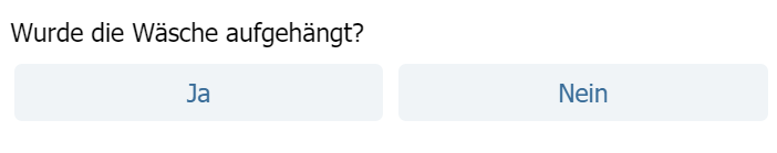

      Ich sende per Telegram-Bot eine Nachricht "Wurde die Wäsche aufgehängt?" inkl. Inline-Buttons (JA/NEIN) an mehrere User (Momentan nur mein Frauchen und ich).
      Sobald einer die Wäsche aufgehängt hat, quittiert er dies durch "Ja", woraufhin er ein "Danke!" bekommt und der Telegram-Text mit den Buttons auf "Wäsche wurde aufgehängt!" geändert wird.

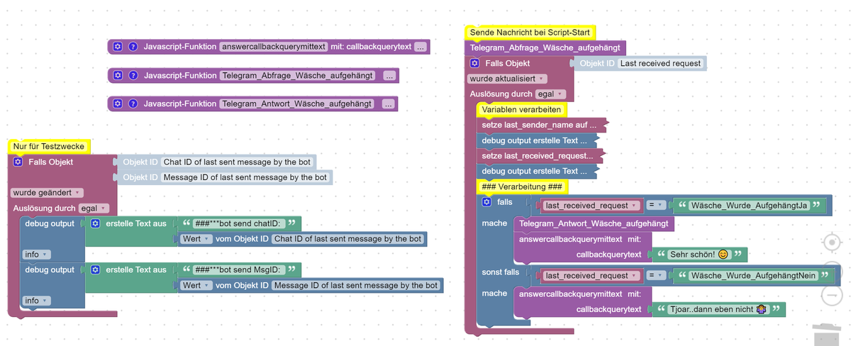

      Ich hänge mal meinen Bastel-Blockly-Script an und kommentiere diesen im Spoiler darunter ein wenig.

      Beim Script-Start wird die Abfrage "Wurde die Wäsche aufgehängt" rausgeschickt
      Sobald der Bot eine Antwort bekommt (egal von wem) wird kontrolliert, ob diese für diesen Script relevant ist und wie es weiter geht.
      Wurde mit "Wäsche_Wurde_AufgehängtJa" über den Inline-Button in Telegram geantwortet (Also "Ja" gedrückt, wird der Javascript "Telegram_Antwort_Wäsche_aufgehängt" ausgeführt.
      Dieser korrigiert beim User, der auf Ja gedrückt hat die Frage "Wurde die Wäsche aufgehängt? Ja/Nein" zu "Wäsche wurde aufgehängt!"
      Weiterhin geht der Alert "Danke!" mit dem AnswewrCallbackQuery raus, welche den Button bestätigt.
      Wird "Nein" gedrückt, kommt hier im Beispiel nur die Nachricht "Tjoar..dann eben nicht" mit dem quittierenden AnswerCallbackQuery. Die Buttons bleiben weiterhin angezeigt.

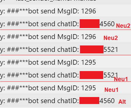

      Anbei auch noch ein kleiner Screenshot der Log, welcher zeigt, dass MsgID und ChatID leider nicht zeitgleich aktualisiert werden:

              Ich versuche mich nochmal anders auszudrücken:
              Sobald einer die Wäsche aufgehängt und quittiert hat, möchte ich nicht eine neue Nachricht an alle schicken, ich will die bestehende Anfrage bearbeiten:
              sendTo('telegram.0', {
                  text: 'Die Wäsche wurde aufgehängt!',
                  editMessageText: {
                      options: {
                          chat_id: *ChatID von User1*,
                          message_id: *MsgID von Anfrage an User1*
              ~ Wiederholen mit den ChatID + MsgID von User2 ~
              Damit das funktioniert, muss ich mir irgendwie merken, an welche ChatID die Anfrage "Wurde aufgehängt?" mit welcher MsgID raus ging.
              Im Screenshot vom ersten Beitrag war das
              ChatID ...5521 - MsgID 1295 und
              ChatID ...4560 - MsgID 1296
              Das heißt, dass folgender Script die Anfrage über den Bot an alle User raus schickt, bei jedem User (mit zugehöriger ChatID) aber eine andere MsgID hat!:
                  text: "Wurde die Wäsche aufgehängt?",
                  reply_markup: {
                      inline_keyboard: [
                          [{ text: 'Ja', callback_data: 'Wäsche_Wurde_AufgehängtJa' },{ text: 'Nein', callback_data: 'Wäsche_Wurde_AufgehängtNein' }],
              Irgendwie muss ich mir also zwischenspeichern, an welche ChatID die Nachricht "Wurde augfehängt?" welche MsgID hatte.
              In Telegram soll das also folgendermaßen aussehen:
              Schritt 1: Anfrage wird an alle gesendet:
              Schritt 2: Sobald EIN User Quittiert, soll aus der Anfrage bei ALLEN Usern die Nachricht der Anfrage zu "Wäsche wurde aufgehängt!" werden (Die Buttons sollen verschwinden, der Text soll sich ändern...es soll keine neue Nachricht im Chat erscheinen! (um den Chat aufgeräumt zu halten)...das wäre ja einfach 😁 ) :
              Leider ist es nicht so, dass die Abarbeitung der User eine feste Reihenfolge haben...
              Sobald die Frage "Wurde aufgehängt?" raus geht, bekommt teilweise User1 und teilweise User2 die "erste" MsgID
              (Bsp.
              Bot->User2: MsgID=1750
              Bot->User1: MsgID=1751
              ...beim Nächsten mal dann
              Bot->User1: MsgID=1752
              Bot->User2: MsgID=1753
              Wenn wenigstens das gleich wäre, würde folgender Script schon funktionieren (vllt trägt der auch nochmal zum Verständnis meines Vorhabens bei):

              Interessant ist da hauptsächlich die Antwort:
              // Lösche die Buttons bei allen Usern
              console.log('***Telegram: Die Wäsche wurde aufgehängt!');
              // Zuerst bei Johanna
                  editMessageText: {
                      options: {
                          chat_id: ChatID_Johanna,
                          message_id: getState("0_userdata.0.Waschmaschine.WäscheAufgehängtLastBotSendMsgID").val
              // Dann bei Markus
                  editMessageText: {
                      options: {
                          chat_id: ChatID_Markus,
                          message_id: getState("0_userdata.0.Waschmaschine.WäscheAufgehängtLastBotSendMsgID").val - 1
              Die beiden ChatIDs sind statisch hinterlegt und die letzte MsgID auf die der Bot gesendet hat, wird in ein Objekt gespeichert, 1,5s nachdem die Frage raus geht.
              Ich hatte die Hoffnung, dass die Abarbeitungsreihenfolge der User immer identisch ist -> in dem Beispiel Markus also immer die erste und Johanna die letzte MsgID vom Bot bekommt
              Dem ist leider nicht so - die Riehenfolge variiert.

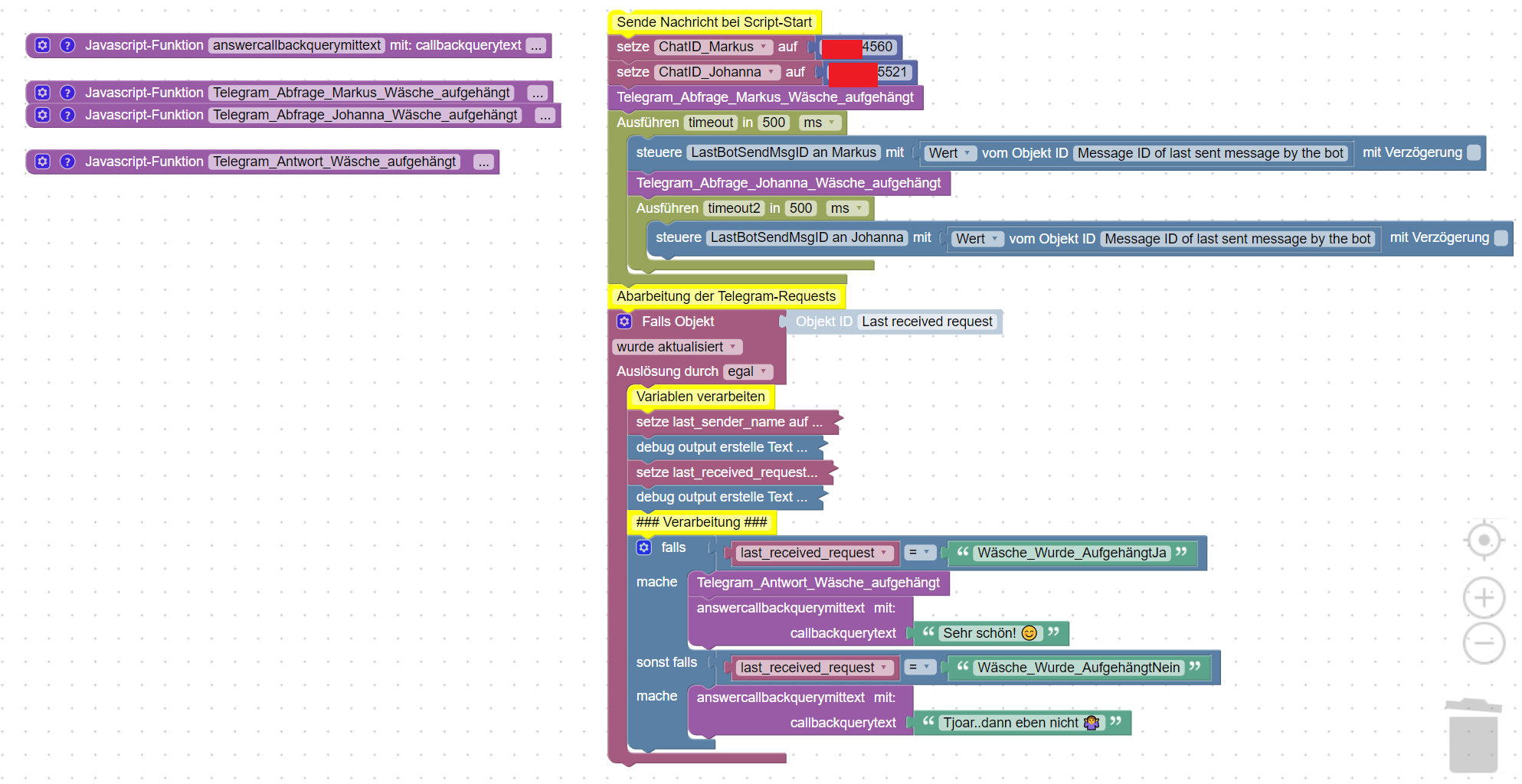

                MCU @FoodFighter last edited by MCU
                @foodfighter Wenn du jedem User die Nachricht einzeln und mit einer Zeitverzögerung schickst, gibst du doch selber die Reihenfolge vor?
                FoodFighter 1 Reply Last reply Reply Quote 1
                • FoodFighter
                  FoodFighter @MCU last edited by
                  @mcu
                  Jawoll....manchmal sieht man den Wald wirklich nicht mehr 🤦‍♂️
                  Mir kam die gleiche Idee auch gerade.
                  So funktioniert alles:

                        <block type="variables_set" id="@t{pxlyH:czXCd;~Z`Ma">
                          <field name="VAR" id="@Ge$`9Uzwc7wh3bOp,|s">ChatID_Markus</field>
                            <block type="math_number" id="v|y]y2EGL1KnMvxYcwB8">
                              <field name="NUM">***4560</field>
                            <block type="variables_set" id="iN3z`25~U}EWqDOTM-}6">
                              <field name="VAR" id="UjOxi^;`~CUn-}-P3@b,">ChatID_Johanna</field>
                                <block type="math_number" id="_,;VGj8otq$H!F2-P|~F">
                                  <field name="NUM">***5521</field>
                                <block type="procedures_callcustomnoreturn" id="8~%wcY?B-a.zVb4v[S!%">
                                  <mutation name="Telegram_Abfrage_Markus_Wäsche_aufgehängt"></mutation>
                                    <block type="timeouts_settimeout" id="o2AbY~WZhS3ZyRMoUL_6">
                                      <field name="DELAY">500</field>
                                      <field name="UNIT">ms</field>
                                        <block type="control" id="%B8Tr6lvVk|Y:v4)}iix">
                                          <field name="OID">0_userdata.0.Waschmaschine.WäscheAufgehängtLastBotSendMsgIDToMarkus</field>
                                            <block type="get_value" id="+s?KL2_-miQG9S$/}~`d">
                                              <field name="OID">telegram.0.communicate.botSendMessageId</field>
                                            <block type="procedures_callcustomnoreturn" id="{yX1vaY/(n;ylP$w*H-p">
                                              <mutation name="Telegram_Abfrage_Johanna_Wäsche_aufgehängt"></mutation>
                                                <block type="timeouts_settimeout" id="im$4/bNRAHOBfbF|*9EB">
                                                    <block type="control" id="3yPljD9h5,J/7jDzhwFq">
                                                      <field name="OID">0_userdata.0.Waschmaschine.WäscheAufgehängtLastBotSendMsgIDToJohanna</field>
                                                        <block type="get_value" id="X18Sgs0-%F[dbOh@mxyt">
                                        <block type="comment" id="|]aZ}%yY]V}BYG3N1v~p">
                                          <field name="COMMENT">Abarbeitung der Telegram-Requests</field>
                                            <block type="on_ext" id="(v7Rvt%da+1+}1OIu5U;">
                                              <value name="OID0">
                                                <shadow type="field_oid" id="blC:9%UTQ2jY@Z#lx{@~">
                                                  <field name="oid">telegram.0.communicate.request</field>
                                                <block type="comment" id="%Q7KMMnYYJxR(xO1cFuZ">
                                                  <field name="COMMENT">Variablen verarbeiten</field>
                                                    <block type="variables_set" id="@05QF)c1s~CvvQSRNtAI" collapsed="true">
                                                      <field name="VAR" id="tSZlb72TXQF59Ip}bblm">last_sender_name</field>
                                                        <block type="text_getSubstring" id="JP^UEo5`~=)JxXGC+#w)" inline="false">
                                                          <mutation at1="true" at2="true"></mutation>
                                                          <field name="WHERE1">FROM_START</field>
                                                          <field name="WHERE2">FROM_START</field>
                                                          <value name="STRING">
                                                            <block type="on_source" id="byETLC8e~w]`;mXmqna!">
                                                          <value name="AT1">
                                                            <block type="math_number" id="}?Msw=(W[QvfHPSPXW![">
                                                              <field name="NUM">2</field>
                                                          <value name="AT2">
                                                            <block type="math_arithmetic" id="2Z8KU~r:/AnJS]Yes,td" inline="false">
                                                                <shadow xmlns="http://www.w3.org/1999/xhtml" type="math_number">
                                                                  <field name="NUM">1</field>
                                                                <block type="text_indexOf" id="wCMjeY!P]5e%(C1sV:Ep">
                                                                  <field name="END">FIRST</field>
                                                                    <block type="on_source" id="WI2G7cig)r*D_0V|`E_b">
                                                                  <value name="FIND">
                                                                    <shadow xmlns="http://www.w3.org/1999/xhtml" type="text">
                                                                      <field name="TEXT">abc</field>
                                                                    <block type="text" id="2CQjCKzN5$pjdtvq]T7^">
                                                                      <field name="TEXT">]</field>
                                                                <block type="math_number" id="Re)p[9LE1hB?vJTO]YEU">
                                                        <block type="debug" id="_B6dl|IVt|VYXH(Mm=Zg" inline="true" collapsed="true">
                                                          <value name="TEXT">
                                                            <shadow type="text">
                                                            <block type="text_join" id="EpwR$`2%0-`V4;m~{zPe" inline="true">
                                                              <value name="ADD0">
                                                                <block type="text" id="JMg%*Mp!M]5k|_;e=?U$">
                                                                  <field name="TEXT">***last_sender_name: </field>
                                                              <value name="ADD1">
                                                                <block type="variables_get" id="l2%%t/#%DGqz(,1dJRF5">
                                                            <block type="variables_set" id="gVCtKgem;;f?9/.3!!7(" collapsed="true">
                                                              <field name="VAR" id="/z$M|cJ8NyfG~@5RN0hr">last_received_request</field>
                                                                <block type="text_getSubstring" id="i5eWSB[+aMfC#$e8Poh;" inline="false">
                                                                  <mutation at1="true" at2="false"></mutation>
                                                                  <field name="WHERE2">LAST</field>
                                                                    <block type="on_source" id="x.S63u%:c%zb?9VXZK7l">
                                                                  <value name="AT1">
                                                                    <block type="math_arithmetic" id="AJ~SAHp@;WP!9x2Ec)bp" inline="false">
                                                                      <field name="OP">ADD</field>
                                                                        <block type="text_indexOf" id="d},vOvJ?$skVE@SaxrEp" inline="false">
                                                                            <block type="on_source" id="G1:,tnL1Me^FpPM,DRj{">
                                                                          <value name="FIND">
                                                                            <block type="text" id="ok)Zh69Ds4XsXpm:7!{!">
                                                                        <block type="math_number" id="UOLiY%(e5NVj3-CkuqFY">
                                                                <block type="debug" id="GJOcG8p0H9LEzoMU{A07" inline="true" collapsed="true">
                                                                  <value name="TEXT">
                                                                    <block type="text_join" id="x3v??K^S*u{.EXX|Ea9r" inline="true">
                                                                      <value name="ADD0">
                                                                        <block type="text" id="6%E~Mfe`m)UvGXwj2CQ{">
                                                                          <field name="TEXT">***last_received_request: </field>
                                                                      <value name="ADD1">
                                                                        <block type="variables_get" id="AmX#Ajim8sF`e/wKxgYF">
                                                                    <block type="comment" id=";;/H{UC!K`AccYBLrbaV">
                                                                      <field name="COMMENT">### Verarbeitung ###</field>
                                                                        <block type="controls_if" id="`W9kjvMAvYe2l1lH4;}7">
                                                                            <block type="logic_compare" id="/e$G{#tEL7c42?zJMfC)">
                                                                              <field name="OP">EQ</field>
                                                                                <block type="variables_get" id="K;___=jmMpr.Z|F7svO|">
                                                                                <block type="text" id="UEIRsAWNKBn~d^a3wi=|">
                                                                                  <field name="TEXT">Wäsche_Wurde_AufgehängtJa</field>
                                                                            <block type="procedures_callcustomnoreturn" id="V0fEr,CAW0xVJ7-%9UbQ">
                                                                              <mutation name="Telegram_Antwort_Wäsche_aufgehängt"></mutation>
                                                                                <block type="procedures_callcustomnoreturn" id="iA;,Ns.DTMU*_GPnh]N+">
                                                                                  <mutation name="answercallbackquerymittext">
                                                                                    <arg name="callbackquerytext"></arg>
                                                                                  </mutation>
                                                                                  <value name="ARG0">
                                                                                    <block type="text" id="d983t4(7APF?R}0Qah4b">
                                                                                      <field name="TEXT">Sehr schön! 😊</field>
                                                                          <value name="IF1">
                                                                            <block type="logic_compare" id="y#x@)wrX,@?KxjQ7b.-N">
                                                                                <block type="variables_get" id="{g;.+Nn=2wZyLb#vZn_p">
                                                                                <block type="text" id="IUO~}-[q/yo^R0HDz(|,">
                                                                                  <field name="TEXT">Wäsche_Wurde_AufgehängtNein</field>
                                                                          <statement name="DO1">
                                                                            <block type="procedures_callcustomnoreturn" id="=+Vc/kRL{O*qs/Bd_f@z">
                                                                              </mutation>
                                                                              <value name="ARG0">
                                                                                <block type="text" id="`C2fGg|`dMvK)G98%`WC">
                                                                                  <field name="TEXT">Tjoar..dann eben nicht 🤷</field>
                    <block type="procedures_defcustomnoreturn" id="m()l~;8~p9[=w2(I|U|k" x="288" y="-687">
                      <mutation statements="false"></mutation>
                      <field name="NAME">Telegram_Abfrage_Markus_Wäsche_aufgehängt</field>
                      <field name="SCRIPT">Ly8gU2VuZGV0IGVpbiBCdXR0b24tTWVuw7wgw7xiZXIgZGVuIFRlbGVncmFtLUJvdA0KY29uc29sZS5sb2coJyoqKlRlbGVncmFtOiBXdXJkZSBkaWUgV8Okc2NoZSBhdWZnZWjDpG5ndD8nKTsNCnNlbmRUbygndGVsZWdyYW0uMCcsIHsNCiAgICBjaGF0SWQ6IENoYXRJRF9NYXJrdXMsDQogICAgdGV4dDogIld1cmRlIGRpZSBXw6RzY2hlIGF1ZmdlaMOkbmd0PyIsDQogICAgcmVwbHlfbWFya3VwOiB7DQogICAgICAgIGlubGluZV9rZXlib2FyZDogWw0KICAgICAgICAgICAgW3sgdGV4dDogJ0phJywgY2FsbGJhY2tfZGF0YTogJ1fDpHNjaGVfV3VyZGVfQXVmZ2Vow6RuZ3RKYScgfSx7IHRleHQ6ICdOZWluJywgY2FsbGJhY2tfZGF0YTogJ1fDpHNjaGVfV3VyZGVfQXVmZ2Vow6RuZ3ROZWluJyB9XSwNCiAgICAgICAgXQ0KICAgIH0NCn0pOw==</field>
                    <block type="procedures_defcustomnoreturn" id="D)k`HZIn/HRvQ/*G(4_~" x="288" y="-663">
                      <field name="NAME">Telegram_Abfrage_Johanna_Wäsche_aufgehängt</field>
                      <field name="SCRIPT">Ly8gU2VuZGV0IGVpbiBCdXR0b24tTWVuw7wgw7xiZXIgZGVuIFRlbGVncmFtLUJvdA0KY29uc29sZS5sb2coJyoqKlRlbGVncmFtOiBXdXJkZSBkaWUgV8Okc2NoZSBhdWZnZWjDpG5ndD8nKTsNCnNlbmRUbygndGVsZWdyYW0uMCcsIHsNCiAgICBjaGF0SWQ6IENoYXRJRF9Kb2hhbm5hLA0KICAgIHRleHQ6ICJXdXJkZSBkaWUgV8Okc2NoZSBhdWZnZWjDpG5ndD8iLA0KICAgIHJlcGx5X21hcmt1cDogew0KICAgICAgICBpbmxpbmVfa2V5Ym9hcmQ6IFsNCiAgICAgICAgICAgIFt7IHRleHQ6ICdKYScsIGNhbGxiYWNrX2RhdGE6ICdXw6RzY2hlX1d1cmRlX0F1ZmdlaMOkbmd0SmEnIH0seyB0ZXh0OiAnTmVpbicsIGNhbGxiYWNrX2RhdGE6ICdXw6RzY2hlX1d1cmRlX0F1ZmdlaMOkbmd0TmVpbicgfV0sDQogICAgICAgIF0NCiAgICB9DQp9KTs=</field>
                    <block type="procedures_defcustomnoreturn" id="Qt[{0Ir(rV]7ah:NrW=S" x="288" y="-613">
                      <field name="NAME">Telegram_Antwort_Wäsche_aufgehängt</field>
                      <field name="SCRIPT">Ly8gTMO2c2NoZSBkaWUgQnV0dG9ucyBiZWkgYWxsZW4gVXNlcm4NCmNvbnNvbGUubG9nKCcqKipUZWxlZ3JhbTogRGllIFfDpHNjaGUgd3VyZGUgYXVmZ2Vow6RuZ3QhJyk7DQoNCi8vIFp1ZXJzdCBiZWkgTWFya3VzDQpzZW5kVG8oJ3RlbGVncmFtLjAnLCB7DQogICAgdGV4dDogJ0RpZSBXw6RzY2hlIHd1cmRlIGF1ZmdlaMOkbmd0IScsDQogICAgZWRpdE1lc3NhZ2VUZXh0OiB7DQogICAgICAgIG9wdGlvbnM6IHsNCiAgICAgICAgICAgIGNoYXRfaWQ6IENoYXRJRF9NYXJrdXMsDQogICAgICAgICAgICBtZXNzYWdlX2lkOiBnZXRTdGF0ZSgiMF91c2VyZGF0YS4wLldhc2NobWFzY2hpbmUuV8Okc2NoZUF1ZmdlaMOkbmd0TGFzdEJvdFNlbmRNc2dJRFRvTWFya3VzIikudmFsDQogICAgICAgIH0NCiAgICB9DQp9KTsNCg0KLy8gRGFubiBiZWkgSm9oYW5uYQ0Kc2VuZFRvKCd0ZWxlZ3JhbS4wJywgew0KICAgIHRleHQ6ICdEaWUgV8Okc2NoZSB3dXJkZSBhdWZnZWjDpG5ndCEnLA0KICAgIGVkaXRNZXNzYWdlVGV4dDogew0KICAgICAgICBvcHRpb25zOiB7DQogICAgICAgICAgICBjaGF0X2lkOiBDaGF0SURfSm9oYW5uYSwNCiAgICAgICAgICAgIG1lc3NhZ2VfaWQ6IGdldFN0YXRlKCIwX3VzZXJkYXRhLjAuV2FzY2htYXNjaGluZS5Xw6RzY2hlQXVmZ2Vow6RuZ3RMYXN0Qm90U2VuZE1zZ0lEVG9Kb2hhbm5hIikudmFsDQogICAgICAgIH0NCiAgICB9DQp9KTsNCg==</field>
                  Nicht sonderlich "schön" gelöst, aber funktioniert.
                  Vielen Dank für eure Hilfe!
                  425
                  532
