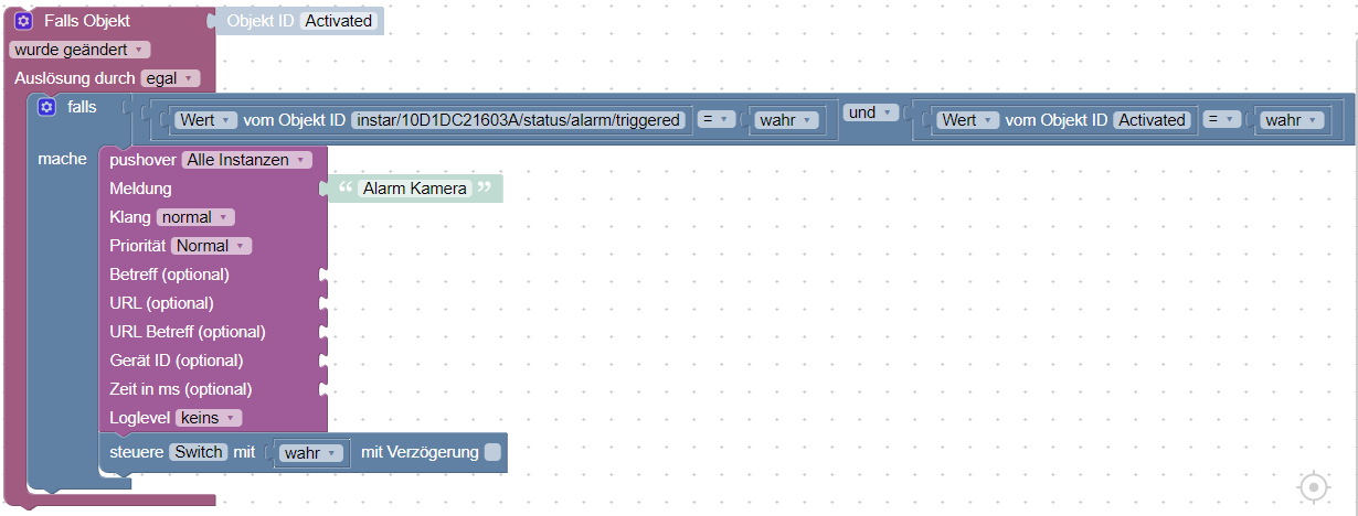

      benötige hier etwas Unterstützung. Habe eine Instar Kamera verbaut. Diese kann über MQTT den Bewegungsalarm senden.
      nun habe ich mir in Blockly ein Skript zusammen gestellt und zwar soll bei aktivierter Alarmanlage und erfasster Kamerabewegung über Pushover eine Benachrichtigung kommen:
      leider funktioniert das so nicht. Kann mir jemand weiter helfen?
      liebe Grüße
      paul53 mpolinowski 2 Replies Last reply Reply Quote 0
        paul53 @gentleman79 last edited by
        @gentleman79 sagte: den Bewegungsalarm senden.
        Das muss der Trigger-Datenpunkt sein, nicht die Aktivierung der Alarmanlage.

          Hallo @gentleman79 ,
          Ich nehme an du hast den MQTT Alarmserver gemäß dieser Anleitung eingebunden:
          https://wiki.instar.com/de/Frequently_Asked_Question/ioBroker_and_INSTAR_Alarmserver/
          In dem Fall würde da ein String "1" auftauchen, sobald ein Alarm ausgelöst wurde - also kein Boolean "Wahr". D.h. die Bedingung:
          status/alarm/triggered == wahr
          wird bei einem Alarm nicht erfüllt werden?
