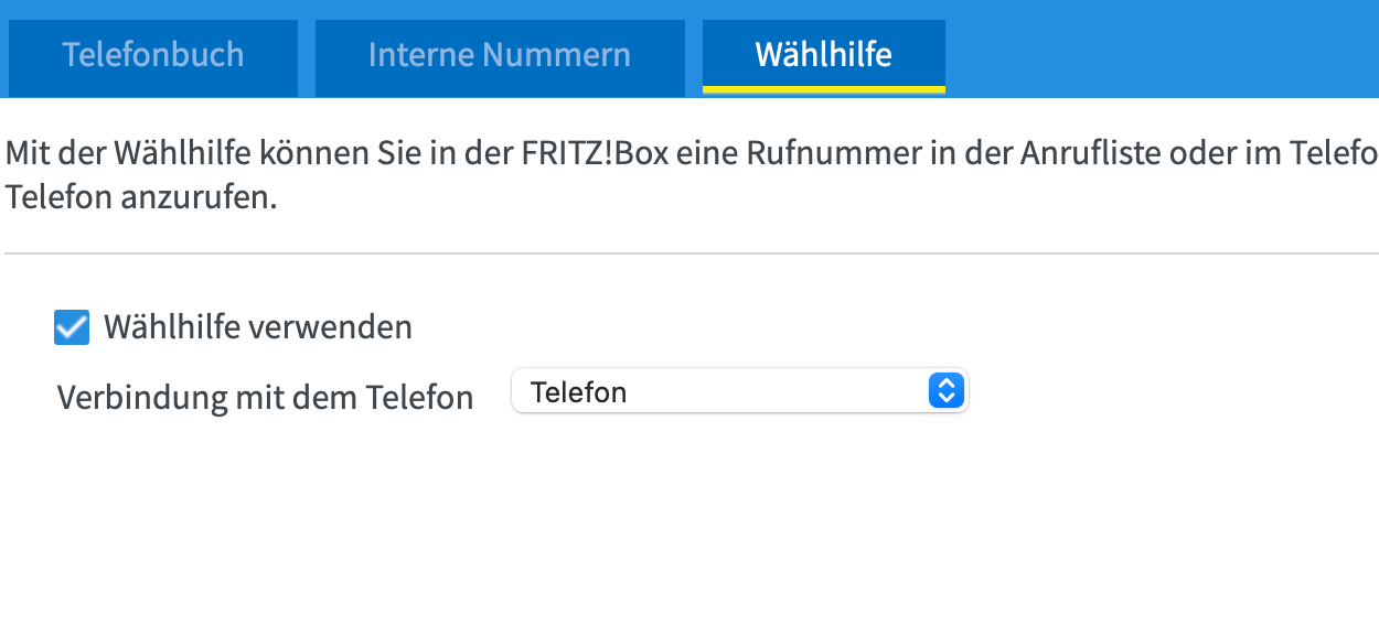

                        ich habe das eben auch gemacht, du musst die Wählhilfe aktivieren dass die Nummern als "Link" dargestellt werden...
                        I 1 Reply Last reply Reply Quote 1
                        • I
                          invidianer @dos1973 last edited by
                          @dos1973
                          Danke!
                          Wird in meine Doku aufgenommen!

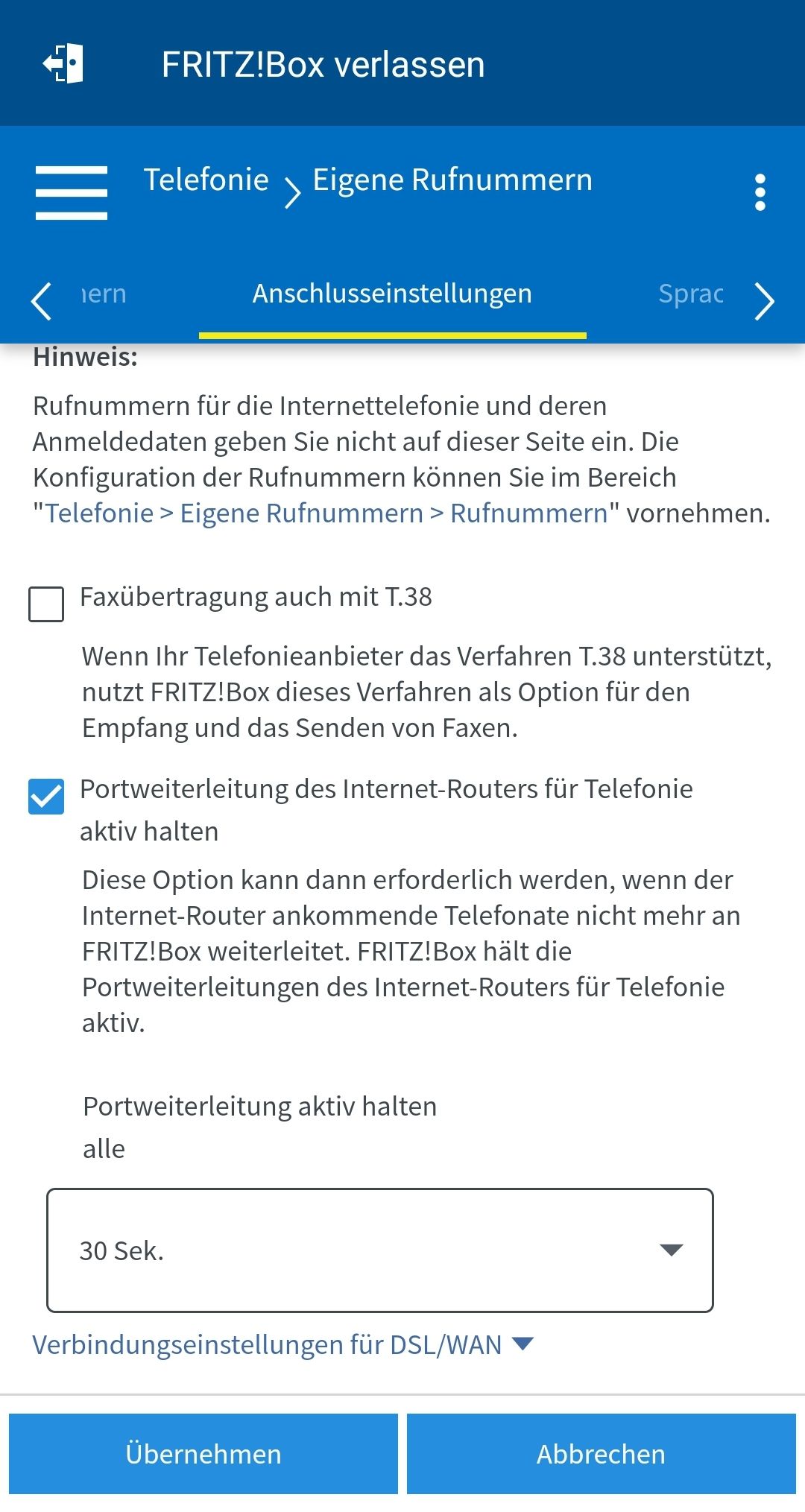

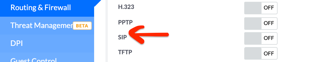

                                      @dos1973 also Fritte hinter Usg? hatte damals selbige Problem,
                                      musste Sip im controller deaktivieren und diese 30 sec in der Fritzbox einstellen
                                        dos1973 @crunchip last edited by
                                        @crunchip
                                        SIP im Controller ist deaktiviert - aber den 2 Hinweis mit den 30Sekunden verstehe ich nicht 🙂
                                        • crunchip
                                          crunchip Forum Testing Most Active @dos1973 last edited by
                                            @crunchip
                                            Danke dir.
                                            Habs mal eingestellt. Diese Features ist mir bisher nie aufgefallen... dachte eigentlich ich wäre bei der FB schon überall gewesen 😉
