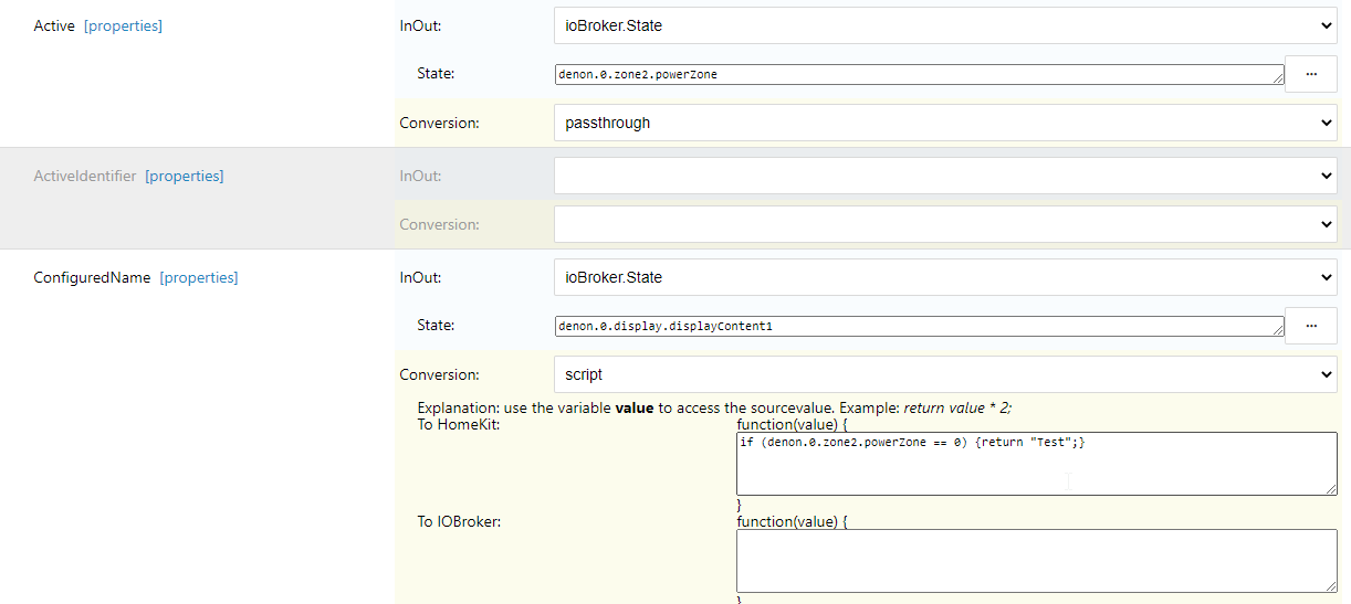

      vermutlich supereinfach, aber ich komme einfach nicht drauf.
      ich versuche einen State in Yahka über ein script abzurufen und in einer if zu verwenden.
      Siehe im Beispiel die Textanzeige einer Kachel soll wenn der Receiver ausgeschaltet ist den Normalen Wert anzeigen, aber wenn er eingeschaltet ist, das laufende Programm.
      Ich habe versucht mit: if (denon.0.zone2.powerZone == 0) {return "Programmtest";}
      oder: if (getState("denon.0.zone2.powerZone").val == 0) {return "Programmtest";}
      ...aber da gibts immer eine exception oder wird nichts angezeigt.
      Wenn ich den state des Programms direkt aus iobroker übernehme, funktionierts...
      Bestimmt weiß hier jemand spontan, ob das überhaupt geht und wenn, dann wie 🙂
      UncleSam 1 Reply Last reply Reply Quote 0
      • UncleSam
        UncleSam Developer @Villarriba last edited by
        @villarriba Ich vermute, man kann in dem kleinen Scriptchen nur etwas Umrechnungen machen und nicht auf andere States zugreifen.
        Ich würde solche komplexeren Sachen mit einem Blockly oder JavaScript machen.
        Villarriba 1 Reply Last reply Reply Quote 0
        • Villarriba
          Villarriba @UncleSam last edited by Villarriba
          @unclesam hatte ich auch schon vermutet, leider.
          Trotzdem, danke für die Antwort ✋
          ... wäre einfacher gewesen so.
