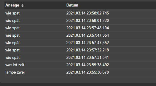

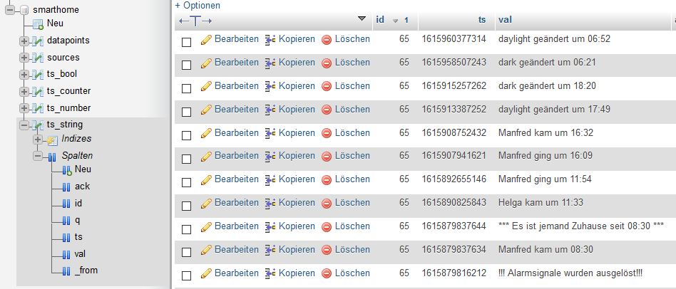

      Ich lasse mir bei bestimmten Ereignissen über die Alexa-App eine notification schicken.
      Diese Nachricht schreibe ich in der sql-Datenbank mit.
      Dann man sich diese mitgeloggten Text irgendwie visuall anzeigen lassen (ich benutze den OpenHub-Adapter und jüngst fast nur noch jarvis)?

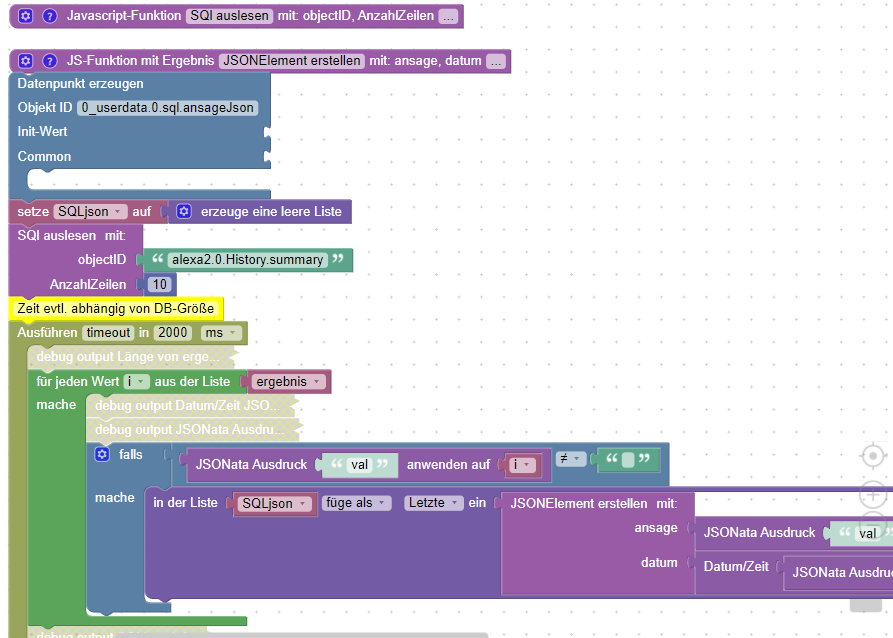

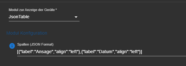

        @manfred-b-0 jarvis: jsontable
         <variables>
           <variable id="DOu/nF#=)KX2DU:c-De-">AnzahlZeilen</variable>
           <variable id="_,J?Uae!8#H-2vsAkD4b">ansage</variable>
           <variable id="(gy6#O`miF#|EHDa5?*t">datum</variable>
           <variable id="vPT@!irR44$Xfl1}J2Nc">SQLjson</variable>
           <variable id="J[wf7@CL#BH@pJ5-yw{?">i</variable>
           <variable id="*n,/hU7V/77;p4zXp3N@">ergebnis</variable>
         </variables>
         <block type="procedures_defcustomnoreturn" id="?Z_!YCXcAb{^x,)}_7sM" x="-487" y="-463">
           <mutation statements="false">
             <arg name="AnzahlZeilen" varid="DOu/nF#=)KX2DU:c-De-"></arg>
           </mutation>
           <field name="NAME">SQl auslesen</field>
           <field name="SCRIPT">DQoNCnNlbmRUbygnc3FsLjAnLCAncXVlcnknLCAnU0VMRUNUICogRlJPTSBpb2Jyb2tlci50c19zdHJpbmcgT1JERVIgQlkgaWQgREVTQyBMSU1JVCAnICsgQW56YWhsWmVpbGVuLCBmdW5jdGlvbiAocmVzdWx0KSB7DQogICAgaWYgKHJlc3VsdC5lcnJvcikgew0KICAgICAgICBjb25zb2xlLmVycm9yKHJlc3VsdC5lcnJvcik7DQogICAgICAgIGVyZ2VibmlzPSByZXN1bHQuZXJyb3I7DQogICAgfSBlbHNlIHsNCiAgICAgICAgLy8gc2hvdyByZXN1bHQNCiAgICAgICAgLy9jb25zb2xlLmxvZyhyZXN1bHQucmVzdWx0Lmxlbmd0aCk7DQogICAgICAgIC8vY29uc29sZS5sb2coJ1Jvd3M6ICcgKyBKU09OLnN0cmluZ2lmeShyZXN1bHQucmVzdWx0KSk7DQogICAgICAgIGVyZ2VibmlzID0gcmVzdWx0LnJlc3VsdDsNCiAgICB9DQp9KTsNCg==</field>
         <block type="procedures_defcustomreturn" id="g^I0Vr3xQM/P{,5ZcQm!" x="-487" y="-438">
             <arg name="ansage" varid="_,J?Uae!8#H-2vsAkD4b"></arg>
             <arg name="datum" varid="(gy6#O`miF#|EHDa5?*t"></arg>
           </mutation>
           <field name="NAME">JSONElement erstellen</field>
           <field name="SCRIPT">dmFyIHggPSB7fTsNCnguQW5zYWdlID0gYW5zYWdlOw0KeC5EYXR1bSA9IGRhdHVtOw0KeC5wdXNoOw0KcmV0dXJuIHg7</field>
         <block type="create" id="e+*n@~gq.-B~ZBix(qs9" x="-488" y="-413">
           <field name="NAME">0_userdata.0.sql.ansageJson</field>
             <block type="variables_set" id="`2m[ti.^#FF@x5*K,gN`">
               <field name="VAR" id="vPT@!irR44$Xfl1}J2Nc">SQLjson</field>
                 <block type="lists_create_with" id="4ZB$`*i]6(Dz=4qi1Zwn">
                 <block type="procedures_callcustomnoreturn" id="V-tuT$0m[#(5?bKf%_UP">
                   <mutation name="SQl auslesen">
                     <arg name="AnzahlZeilen"></arg>
                   </mutation>
                   <value name="ARG0">
                     <block type="math_number" id="7Gz7HuDMNq#*iNCoe+a~">
                       <field name="NUM">10</field>
                     <block type="comment" id="G.,q-`[QKX#V5-L;W@Ws">
                       <field name="COMMENT">Zeit evtl. abhängig von DB-Größe</field>
                         <block type="timeouts_settimeout" id="bCe*G%JM_VGu-R}*zJ%=">
                           <field name="DELAY">1000</field>
                           <field name="UNIT">ms</field>
                             <block type="debug" id="tOI?bh?]bd)xwPD0XJ66">
                               <value name="TEXT">
                                 <shadow type="text" id="xpVQp30QORrs}B_yc?5;">
                                 <block type="lists_length" id="GKHwEO$IC[t[{:eB*kV~">
                                     <block type="variables_get" id="m|z6UlFCMt|3l=u{EB0l">
                                       <field name="VAR" id="*n,/hU7V/77;p4zXp3N@">ergebnis</field>
                                 <block type="controls_forEach" id="N#/hRB)J5mVjLb=-0TLk">
                                   <field name="VAR" id="J[wf7@CL#BH@pJ5-yw{?">i</field>
                                   <value name="LIST">
                                     <block type="variables_get" id="s@!cq-~YB-bL#}9p;0.8">
                                   <statement name="DO">
                                     <block type="debug" id="p03$;8nF1}zuj.FayZ$(" collapsed="true" disabled="true">
                                       <value name="TEXT">
                                         <shadow type="text" id="ElT4S/$l@(O2_+f3inuS">
                                         <block type="convert_from_date" id="(hogFOsUSdK|56HJ,@5!">
                                           <mutation xmlns="http://www.w3.org/1999/xhtml" format="true" language="false"></mutation>
                                           <field name="OPTION">custom</field>
                                           <field name="FORMAT">JJJJ.MM.TT SS:mm:ss.sss</field>
                                             <block type="convert_jsonata" id="RFvK/LqjG+HPgxWVJJBD">
                                               <value name="EXPRESSION">
                                                 <shadow type="text" id="w.vs7[9wF$!,2D;wMY=g">
                                                   <field name="TEXT">ts</field>
                                               <value name="TARGET">
                                                 <block type="variables_get" id="znAgj|bUW]BzA)8L;{?_">
                                         <block type="debug" id="%F5QMeqs5@A!}rDlCAR}" collapsed="true" disabled="true">
                                           <value name="TEXT">
                                             <shadow type="text" id="70`P[FK:wtOusPz45Mlt">
                                             <block type="convert_jsonata" id="Jo%;5GVrLx=Bv#LCv?CQ">
                                                 <shadow type="text" id="xh)z5qur=[v?ZTajm*m{">
                                                   <field name="TEXT">val</field>
                                                 <block type="variables_get" id="|g4%z#7!$dnJc$mCU~yC">
                                             <block type="controls_if" id="gzaZ/d[OE04.NP:Z~$4y">
                                                 <block type="logic_compare" id="Cj/=`ZUk|O*}as}O97Xc">
                                                   <field name="OP">NEQ</field>
                                                     <block type="convert_jsonata" id="jV,/pLL^F{7KB]@GQp6f">
                                                         <shadow type="text" id="B3)!Ht(l_t:O7:D:l2J9">
                                                         <block type="variables_get" id="7Lh+^3wagb+B%h^NEU@z">
                                                     <block type="text" id="yTO3Ay;i@]Z`v~G=rYb=">
                                                       <field name="TEXT"></field>
                                                 <block type="lists_setIndex" id="mcA=x#ZSCbHH6iJ1uk*,">
                                                   <mutation at="false"></mutation>
                                                   <field name="WHERE">LAST</field>
                                                   <value name="LIST">
                                                     <block type="variables_get" id="@=ncR!H2Gbe(gM:*R-7g">
                                                   <value name="TO">
                                                     <block type="procedures_callcustomreturn" id="R;xAtWmjf.Am1e*2]Y:Q">
                                                       <mutation name="JSONElement erstellen">
                                                         <arg name="ansage"></arg>
                                                         <arg name="datum"></arg>
                                                       </mutation>
                                                       <value name="ARG0">
                                                         <block type="convert_jsonata" id="06axz;6x0(BhbAQ-[%36">
                                                             <shadow type="text" id="u#@]tWLo(@xCbkBha:?H">
                                                             <block type="variables_get" id=":#n5;CmA,oHq#R5,KY2c">
                                                       <value name="ARG1">
                                                         <block type="convert_from_date" id="gV5%[$~N4F2wU;$]]m@H">
                                                             <block type="convert_jsonata" id="!V0]5(B!2|kpjubKjsyK">
                                                                 <shadow type="text" id="5^Z41XJ=f9A!{wOvPxmp">
                                                                 <block type="variables_get" id="{-t6ty,BBYPKh[t?)2Uq">
                                     <block type="debug" id="2=B(TR5=TN[.HXc!fD!r">
                                       <value name="TEXT">
                                         <shadow type="text" id="]~}ES(JMgYYs30I{rRz~">
                                         <block type="variables_get" id="WoOc[FH1)M(#yWv005:c">
                                         <block type="control" id="GWc|jL{Cpk@Ik}q4kxo1">
                                           <field name="OID">0_userdata.0.sql.ansageJson</field>
                                             <block type="convert_object2json" id="*Ieastj2WOQw6?5=VQ_+">
                                               <field name="PRETTIFY">FALSE</field>
                                                 <block type="variables_get" id="+Wk|`d(s87IQF2C|daUP">

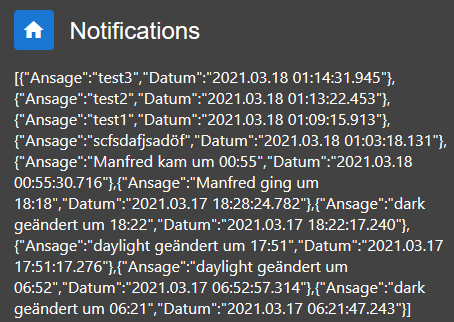

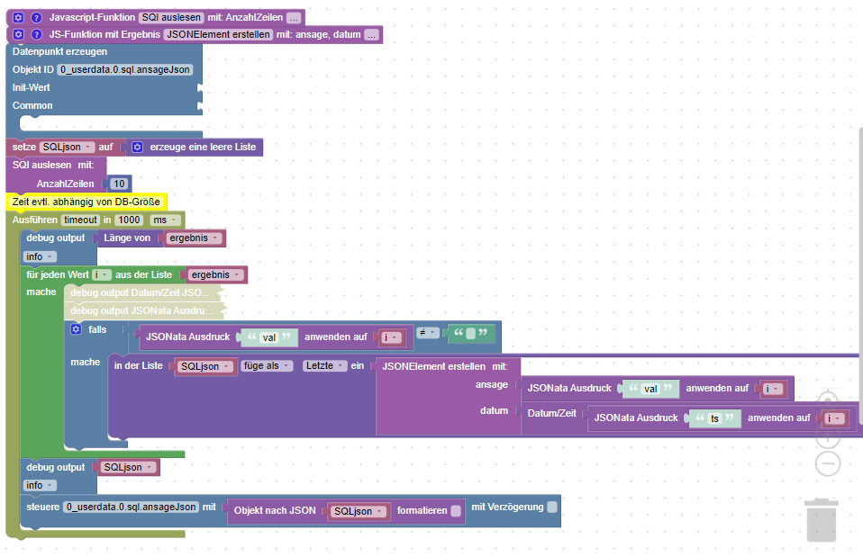

        Musst dir dann einen Trigger setzen und entsprechend den Anforderungen anpassen.
        Edit: Im folgenden kann man auch die ObjectID angeben.
         <variables>
           <variable id="q~ac{(!+2+B-%n~wYDs2">objectID</variable>
         </variables>
         <block type="procedures_defcustomnoreturn" id="?Z_!YCXcAb{^x,)}_7sM" x="-487" y="-488">
             <arg name="objectID" varid="q~ac{(!+2+B-%n~wYDs2"></arg>
           </mutation>
           <field name="SCRIPT">dmFyIHNxbElEOw0Kc2VuZFRvKCdzcWwuMCcsICdxdWVyeScsICdTRUxFQ1QgKiBGUk9NIGlvYnJva2VyLmRhdGFwb2ludHMgd2hlcmUgbmFtZT0iJysgb2JqZWN0SUQgKyAnIjsnLCBmdW5jdGlvbiAocmVzdWx0KSB7DQogICAgaWYgKHJlc3VsdC5lcnJvcikgew0KICAgICAgICAvL2NvbnNvbGUuZXJyb3IocmVzdWx0LmVycm9yKTsNCiAgICAgICAgZXJnZWJuaXM9IHJlc3VsdC5lcnJvcjsNCiAgICB9IGVsc2Ugew0KICAgICAgICAvLyBzaG93IHJlc3VsdA0KICAgICAgICAvL2NvbnNvbGUubG9nKHJlc3VsdC5yZXN1bHQubGVuZ3RoKTsNCiAgICAgICAgLy9jb25zb2xlLmxvZygnUm93czogJyArIEpTT04uc3RyaW5naWZ5KHJlc3VsdC5yZXN1bHQpKTsNCiAgICAgICAgZXJnZWJuaXMgPSByZXN1bHQucmVzdWx0Ow0KICAgICAgICAvL2NvbnNvbGUubG9nKGVyZ2VibmlzWzBdLmlkKTsNCiAgICAgICAgc3FsSUQgPSBlcmdlYm5pc1swXS5pZDsNCiAgICB9DQp9KTsNCg0KdmFyIHRpbWVvdXQgPSBzZXRUaW1lb3V0KGFzeW5jIGZ1bmN0aW9uICgpIHsNCiAgICAvL2NvbnNvbGUubG9nKHNxbElEKTsNCiAgICAvL2NvbnNvbGUubG9nKCdTRUxFQ1QgKiBGUk9NIGlvYnJva2VyLnRzX3N0cmluZyB3aGVyZSBpZD0nKyBzcWxJRCArJyBPUkRFUiBCWSBpZCBERVNDIExJTUlUICcgKyBBbnphaGxaZWlsZW4pOw0KICAgIHNlbmRUbygnc3FsLjAnLCAncXVlcnknLCAnU0VMRUNUICogRlJPTSBpb2Jyb2tlci50c19zdHJpbmcgd2hlcmUgaWQ9Jysgc3FsSUQgKycgT1JERVIgQlkgaWQgREVTQyBMSU1JVCAnICsgQW56YWhsWmVpbGVuICwgZnVuY3Rpb24gKHJlc3VsdCkgew0KICAgIGlmIChyZXN1bHQuZXJyb3IpIHsNCiAgICAgICAgLy9jb25zb2xlLmVycm9yKHJlc3VsdC5lcnJvcik7DQogICAgICAgIGVyZ2VibmlzPSByZXN1bHQuZXJyb3I7DQogICAgfSBlbHNlIHsNCiAgICAgICAgLy8gc2hvdyByZXN1bHQNCiAgICAgICAgLy9jb25zb2xlLmxvZyhyZXN1bHQucmVzdWx0Lmxlbmd0aCk7DQogICAgICAgIC8vY29uc29sZS5sb2coJ1Jvd3M6ICcgKyBKU09OLnN0cmluZ2lmeShyZXN1bHQucmVzdWx0KSk7DQogICAgICAgIGVyZ2VibmlzID0gcmVzdWx0LnJlc3VsdDsNCiAgICB9DQogICAgfSk7DQoNCn0sIDEwMDApOw0K</field>
           </mutation>
                     <arg name="objectID"></arg>
                   </mutation>
                   <value name="ARG0">
                     <block type="text" id="|7[yx-Xf`BuZSB`JGu`n">
                       <field name="TEXT">alexa2.0.History.summary</field>
                   <value name="ARG1">
                           <field name="DELAY">2000</field>
                             <block type="debug" id="tOI?bh?]bd)xwPD0XJ66" collapsed="true" disabled="true">
                               <value name="TEXT">
                                   <value name="LIST">
                                       <value name="TEXT">
                                           <value name="TEXT">

              Manfred.B 0 @MCU last edited by
              @mcu schaut so bei mir in sql aus - ist das die richtige Ansicht für Dich?
              Danke für Deine Mühen, aber irgendwo fehlt mir leider das Verständnis 🙂
                MCU @Manfred.B 0 last edited by MCU
                @manfred-b-0 Das wollte ich sehen. ok. Dann nähern wir uns langsam der Lösung.
                Bitte Dein Blockly-Script exportieren:
                Dann In Zwischenablage kopieren anklicken.
                Dann einen neuen Post öffnen (Antworten) und dort
                Spoiler(auge) anklicken und direkt danach Codetags(</>) und dann über STRG+V den Code einfügen.
                Und die mit id=65 sind die Elemente, die du in der Tabelle sehen möchtest?
                Wie lautet die ObjektID von der SQL-ID=65? (also: alexa2.0.History.summary oder anders)
                    @manfred-b-0 Das ist eine jsontable. Da du ja gesagt hast du arbeitest mit jarvis. Also Modul jsontable nutzen (Version 2.2.0).
                    [{"label":"Ansage","align":"left"},{"label":"Datum","align":"left"}]
                    Falls du ein anderes Zeitformat haben möchtest kannst du hier anpassen:
                      @mcu super, danke - dann warte ich noch auf die Version 2.2 (bin noch auf 2.1), scheint dann ja ganz einfach zu werden
                        @manfred-b-0 Die ist schon da. Verwahrungsort latest auswählen. Adapter aktualisieren. Und installieren.
                        Danach Broserdaten löschen und den Web-Adapter neustarten.
                          Manfred.B 0 @MCU last edited by Manfred.B 0
                          @mcu perfekt - langsam werde ich noch zum 1/4-Profi 🙂 Und jetzt noch eine blöde Frage: warum eigentlich mit einem Datenpunkt, wäre es mit einer Variablen nicht "schonender"? Vermutlich weil man jarvis etc. nicht auf Variable zugreifen kann, oder?
                            @manfred-b-0 Meinst du den ansagejson?
                            Ja jarvis braucht den.
