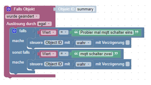

        MCU @jolu1705 last edited by MCU
        @jolu1705
        alexa2.0.History.summary auswählen

        • jolu1705
          jolu1705 @MCU last edited by
          @mcu Ok, also er überprüft was zu Alexa gesagt wurde und wenn das mit einem Trigger übereinstimmt, tut er was.
          Soweit habe ich das verstanden.
          Ich kann dann halt nur nicht ein "wahr" an ein Objekt senden, sondern will einen MQTT Befehl schicken.
          Wie kann ich das machen?

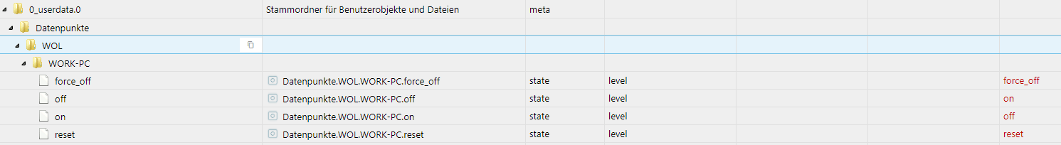

                      @jolu1705 Zeig doch mal die mqtt.0 Struktur.
                      jolu1705 1 Reply Last reply Reply Quote 0
                      • jolu1705
                        jolu1705 @MCU last edited by jolu1705
                        @mcu wBitte sehr
                          @jolu1705 Du musst doch jetzt nur noch den Wert in dem Objekt ändern:
                          oder reset oder force_off anstelle von on in dem Block setzen.
                          Wer füllt die Datenpunkte:? Adpater? ESP?

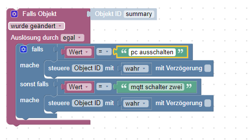

                                      • jolu1705
                                        @mcu said in MQTT Befehl nach Alexa Sprachkommando senden:
                                        Das habe ich gerade bei mir gemacht.
                                        Ein Cron der um 15:40 Uhr den Befehl ausführen sollte.
                                        Es ist genau - gar nichts - passiert.
                                        Das bringt mich noch zur Verzweiflung haha
                                        Ich vermute mittlerweile das sich der Adapter nicht korrekt am MQTT anmeldet und deshalb sich da auch nicht steuern lässt. Trage ich nämlich den Status manuell um, passiert auch nichts, und spätestens dann müsste es gehen.
                                        Sende ich via SSH den Publish Befehl über Mosquitto funktioniert es sofort.
                                        Also ist der Fehler weiter eingekreist.

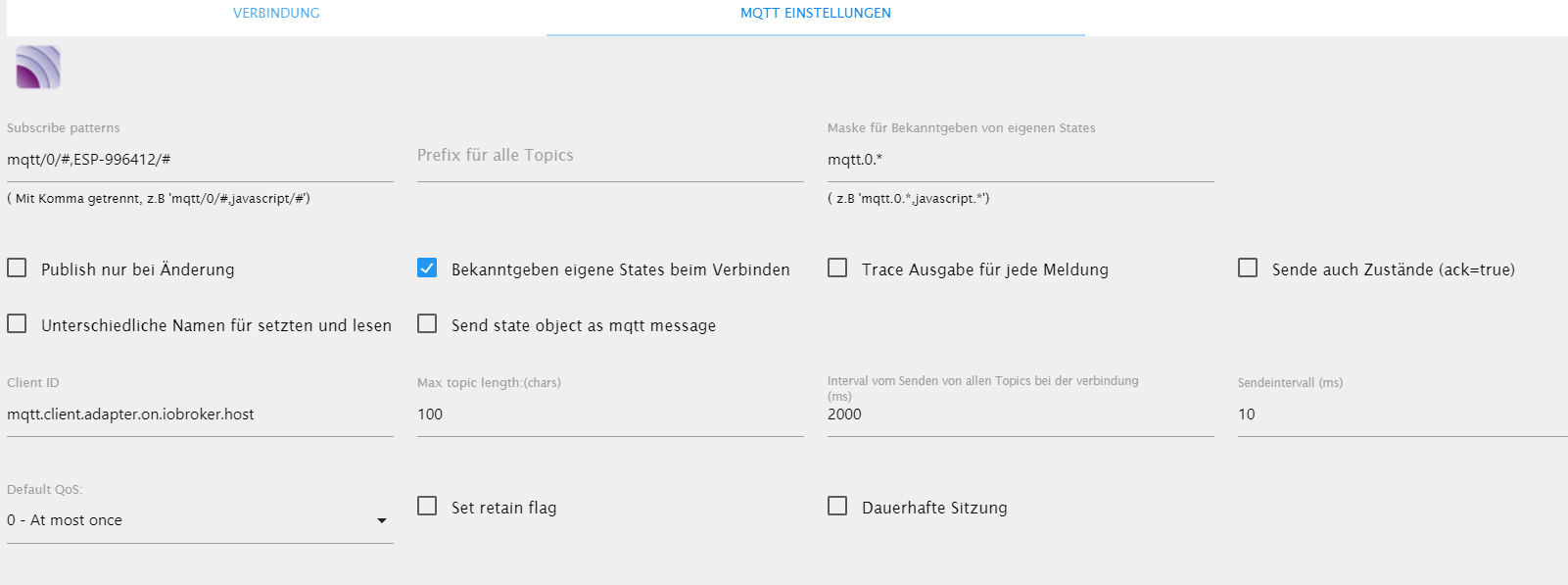

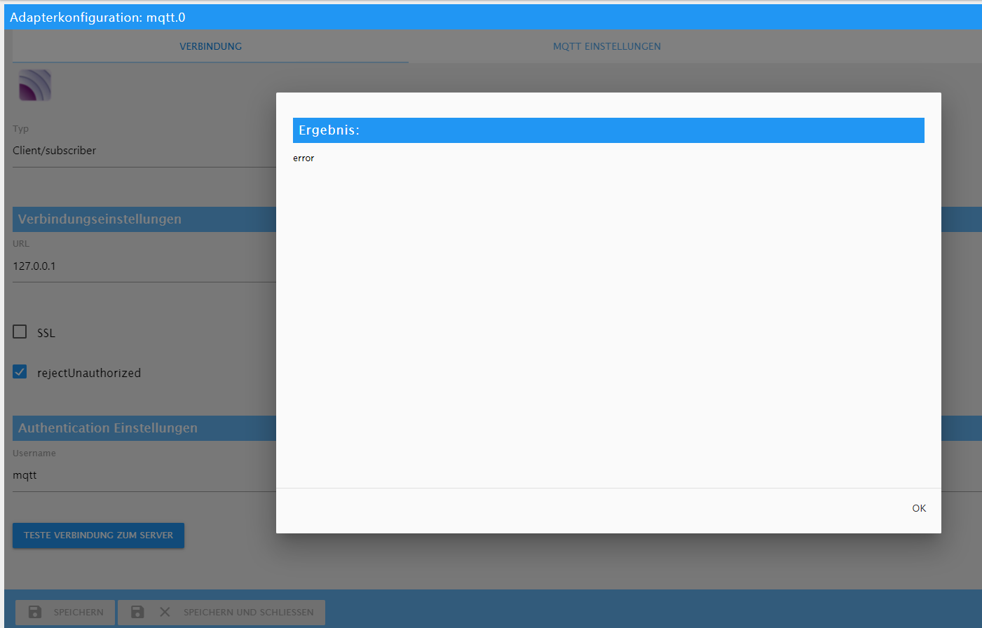

                                          @jolu1705 Klicke ich im mqtt.0 Adapter (der als Client läuft) auf "Teste Verbindung zum Server" kommt da nur "error".
                                          Name und Passwort sind aber 100% korrekt. Wo kann ich nachsehen was da für ein Problem besteht.
                                          "error" ist ein wenig dürftig 🙂
                                          • jolu1705
                                            jolu1705 @jolu1705 last edited by
                                            @jolu1705 Er scheint sich zu verbinden, aber nur der Test klappt scheinbar nicht.
                                            mqtt.0	2021-03-23 16:25:39.880	warn	(4493) Error on mqtt test: Error: Connection refused: Not authorized
                                            mqtt.0	2021-03-23 16:25:28.699	info	(4493) All states published
                                            mqtt.0	2021-03-23 16:25:28.626	info	(4493) Subscribe on: "mqtt.0/#"
                                            mqtt.0	2021-03-23 16:25:28.625	info	(4493) Subscribe on: "ESP-996412/#"
                                            mqtt.0	2021-03-23 16:25:28.621	info	(4493) Subscribe on: "#"
                                            mqtt.0	2021-03-23 16:25:28.618	info	(4493) Connected to localhost
                                            mqtt.0	2021-03-23 16:25:28.520	info	(4493) Try to connect to mqtt://iobroker:*******************@localhost:1883?clientId=iobroker_mqtt_client
                                            mqtt.0	2021-03-23 16:25:28.183	info	(4493) starting. Version 2.3.5 in /opt/iobroker/node_modules/iobroker.mqtt, node: v12.21.0, js-controller: 3.2.16
