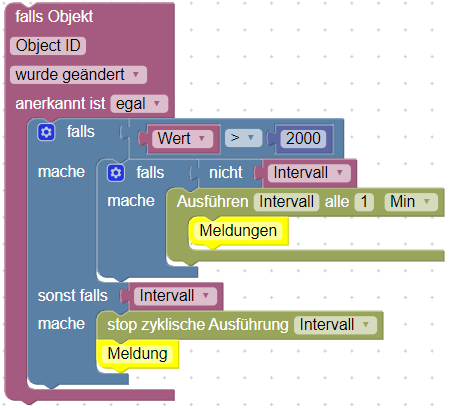

      ich würde mich gerne per Blockly Script benachrichtigen lassen wenn mein Stromverbrauch größer X ist. Wie kriege ich das hin das mich sobald der Wert über X ist eine Nachricht schickt und dann alle x Minuten wieder prüft und eine neue Nachricht schickt bis der Verbrauch wieder unter X ist. Dadurch das der Stromverbrauch sich ja andauernd ändert bekomme ich bei meinem aktuellen Script dann jede Sekunde eine Benachrichtigung. Muss ich den Weg über einen eigenen Datenpunkt gehen den ich bei Verbrauch größer X auf true setze und dann mit einem Timeout das prüfe, oder geht das auch anders. Im Moment habe ich es so:

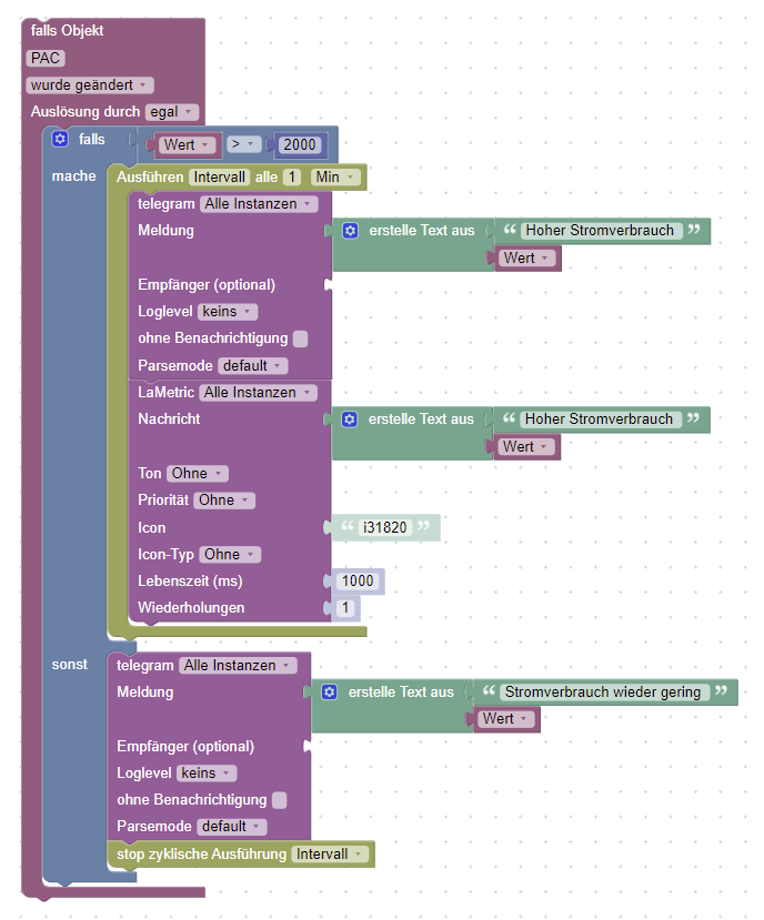

        Ja, setze ne Variable auf true bei überschreitung, auf false bei Unterschreitung.
          paul53 @Peter213 last edited by
          @peter213 sagte: Im Moment habe ich es so:
          Es muss verhindert werden, dass das Intervall mehrmals gestartet werden kann. Die Meldung "Stromverbrauch wieder gering" soll sicherlich auch nur einmal kommen. Vorschlag:
