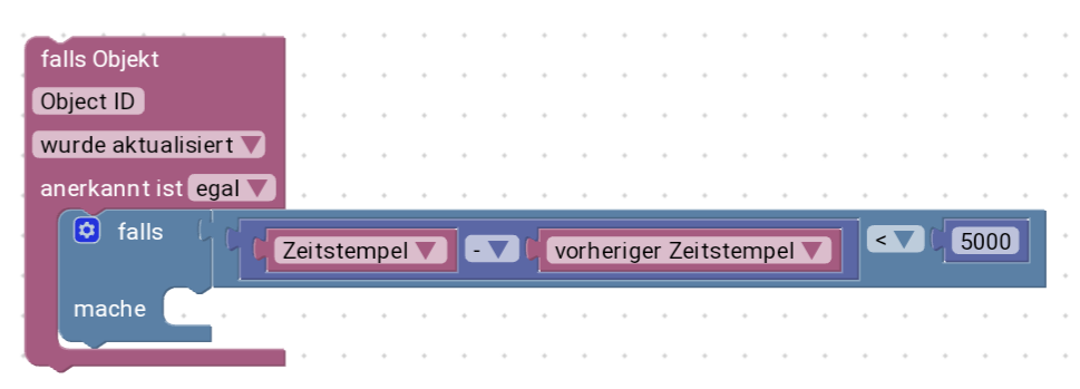

          padrino Most Active @pfahlenbauer last edited by
          @pfahlenbauer
          Evtl. so?

                Asgothian Developer @pfahlenbauer last edited by
                @pfahlenbauer
                Ein Hinweis zu dem Skript von Padrino:
                ich würde nicht streng gegen <5000 prüfen. Selbst wenn der BWM ggf. exakt alle 5 Sekunden ein Signal sendet kann es durch interne Abläufe dazu kommen das der Abstand der Anpassung der Datenpunkte (und deren "timestamp" wird abgefragt) zwischen 4500 und 5500 ms schwankt.
                Ich würde also auf <6000 (weniger als 6 sekunden zwischen den Aktualisierungen) prüfen.
                A.
                padrino 1 Reply Last reply Reply Quote 0
                • padrino
                  padrino Most Active @Asgothian last edited by padrino
                  @asgothian
                  Außer, dass es padrino heißt, stimme ich Dir da zu. 😌
                  Den genauen Wert muss man austüfteln. 😃
                  Also meine 433mhz BWM, als Beispiel, senden auch knapp alle 4 Sekunden. 🙂

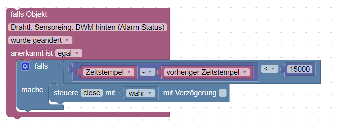

                      pfahlenbauer @pfahlenbauer last edited by
                      Sieht jetzt so aus, aber funktioniert leider noch nicht. Habt ihr eine Idee?
                      Muss an der Zeitstempelbedingung liegen, da es funktioniert wenn ich es durch eine klassische wahr/falsch Abfrage ersetze.

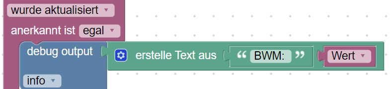

                        paul53 @pfahlenbauer last edited by paul53
                        @pfahlenbauer sagte: funktioniert leider noch nicht.
                        Ändere mal den Trigger auf "wurde aktualisiert" und beobachte das Verhalten anhand der Log-Ausgabe des Wertes vor dem falls-Block.
                          pfahlenbauer @paul53 last edited by
                          Ich bekomme dann folgende Log Ausgabe:
                          javascript.0 2021-03-16 17:43:32.083 info (21209) script.js.Rolladen_runter_BWM_Garten: BWM:true
                            @pfahlenbauer sagte: Ich bekomme dann folgende Log Ausgabe:
                            Eine einzelne Ausgabe sagt nichts aus, denn es geht darum, ob mehrere Log-Ausgaben innerhalb von 15 s erzeugt werden, also um den zeitlichen Abstand der Logs.
                              Nein, keine weitere Log Ausgaben innerhalb von 15s..
                              Die nächste Log Ausgabe kommt ca 3 Minuten später:
                              javascript.0 2021-03-16 17:46:44.125 info (21209) script.js.Rolladen_runter_BWM_Garten: BWM:false
                                @pfahlenbauer sagte: Die nächste Log Ausgabe kommt ca 3 Minuten später:
                                Busch Wächter 280 und da sind tatsächlich 9s Pausenzeit zwischen den Impulsen. Der BWM ist via drahtlosem Sensoreingang (Lupusec 868 MHZ) angeschlossen.
                                Auch wenn der BWM so eingestellt ist, dass der Kontakt alle 10 s einen Impuls liefert, wird das Lupusec-Teil nicht jeden Impuls senden, da auf 868 MHz der Duty cycle von 1% zu beachten ist.
                                  Schade. Dann kann ich das wohl nicht wie geplant umsetzen.
