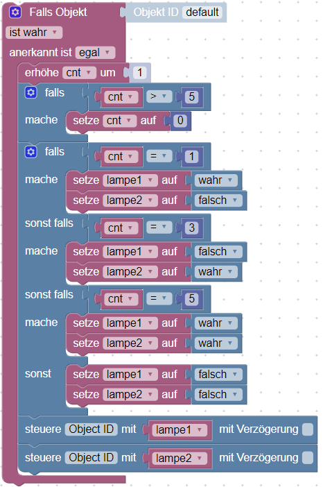

            FI_84 @paul53 last edited by
            @paul53 cool danke da wäre ich nie drauf gekommen.
