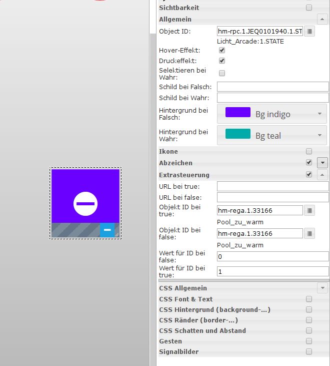

                    So ich habe mal ein wenig mit (nicht vorhandenen) Metro-Widgets gespielt.
                    Ich muss ehrlich sagen, dass ich das alles bisher verdrängt habe mit icon, Abzeichen, brand…. War nicht mein Ding, ich weiß gar nicht was wofür ist.
                    Habe dann mal dieses als "Ergebnis" herausbekommen.
                    Nicht wundern - sind nur Datenpunkte, mit denen ich ohne Gefahr spielen könnte.
                    Bei eingeschalteter Extrasteuerung wird dieses gesteuert und nicht die Oject-ID.
                    <size size="50">Eventuell reagiert aber die Extrasteuerung auf Änderungen in der Object ID. Wenn ich das Licht anmache passiert irgend etwas - nur Was</size>
                    Oder doch nicht !
                    Für dich hieße das die zu ändernde Sysvar musst du unten eintragen, die zu beobachtende oben.
                    Habe es nur noch nicht geschafft das Abzeichen (??) unten rechts in Abhängigkeit des Zustands zu ändern - klappt nur ohne Extrasteuerung und das ist ja sinnfrei.
                    Hoffe das stimmt alles und hilft dir.
                    Rainer

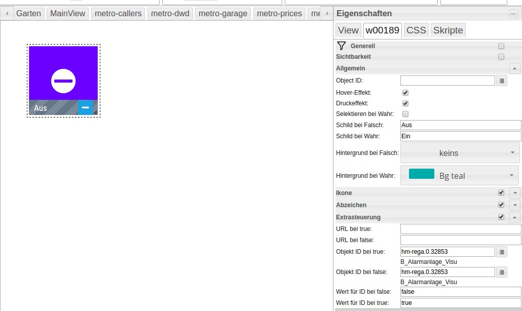

                              Hallo!
                              Die Datenpunkte sind korrekt. Bei Allgemein / Object-ID ist der Status-Datenpunkt und bei Extra-Steuerung die Variable für das Einschalten/Ausschalten über die Visu (Shot1)
                              Wenn ich alles wie im Screenshot eintrage, wird die Variable nicht umgeschaltet.

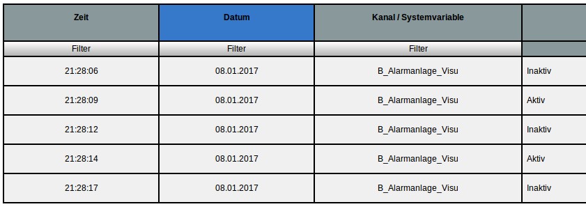

                              Im Log der CCU steht immer "inaktiv" auch wenn das Widget die Variable auf "aktiv" schalten sollte (Shot2).
                              Nehme ich den Eintrag bei Allgemein / Object-ID raus, funktioniert es (Shot3 / Shot 4).

                                  Hallo!
                                  Sorry, durch den Upload wurden die Shots in der falschen Reihenfolge angelegt.
                                  Habe die Reihenfolge geändert und einen Kommentar hinzugefügt.

                                          Ja, siehe auch meine Screenshots direkt aus der CCU. Das kommt über die Extra-Steuerung. Aber nur wenn ich bei Allgemein/Object-ID nichts eintrage.
                                          > Aber nicht auf der CCU?
                                          Doch, ich prüfe es direkt auf der CCU. Da wird es verarbeitet und muss auch ankommen.
