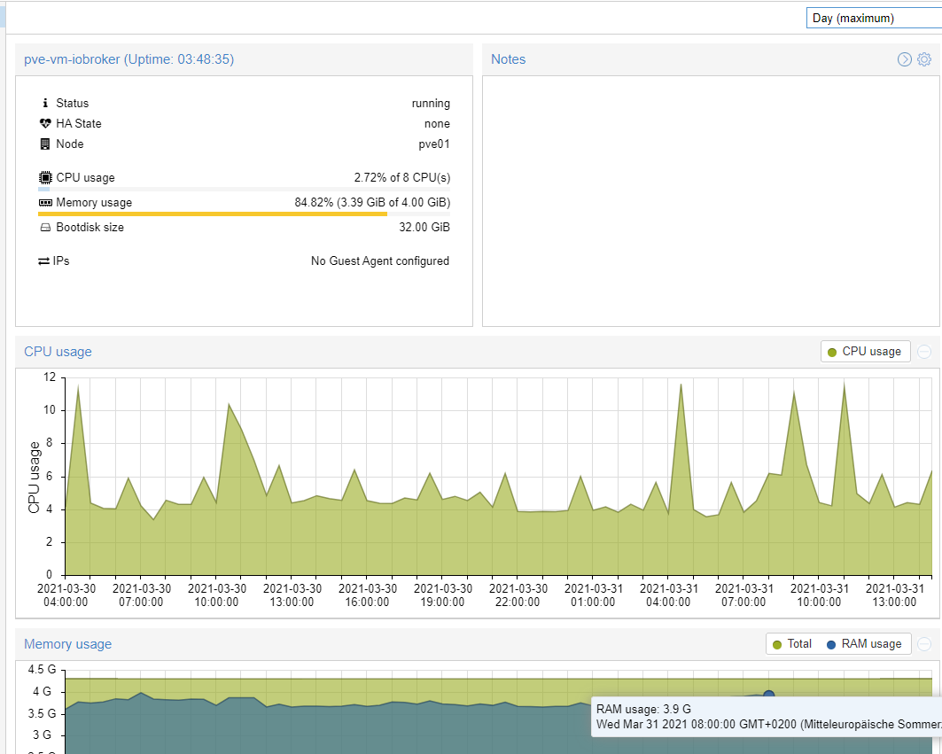

                    Heute hatte es mich auch erwischt 🙂
                    Nach einem geplanten reboot meines Proxmox Hosts. Die Fehlerbehebung ist ja kein Problem und in wenigen Sekunden erledigt, aber weis man was die Ursache ist? Hat sich das mit dem JS Controller 3.2 eingeschlichen?
                    Thomas Braun apollon77 2 Replies Last reply Reply Quote 0
                      Thomas Braun Most Active @darkiop last edited by
                      @darkiop
                      Ich würde vor einem reboot auch den iobroker stoppen.
                      D apollon77 2 Replies Last reply Reply Quote 0
                        darkiop Most Active @Thomas Braun last edited by
                        @thomas-braun sagte in Mini-HowTo: Cannot find view "system" for search "host":
                        Guten Morgen Thomas,
                        der Gedanke kam mir als ich meine Zeilen heute Morgen tippte ... was macht Proxmox eigentlich mit laufenden Containern/VMs - versuchen vorm System-reboot die Prozesse sauber zu beenden oder nimmt er die Brechstange? 😄 Das wollte ich im laufe des Tages mal testen.
                        apollon77 Thomas Braun 2 Replies Last reply Reply Quote 0
                        • apollon77
                          apollon77 @darkiop last edited by
                          @darkiop Logs bitte?? vom reboot zeitounkt und kurz davor/danach ... iobroker und syslog
                          • apollon77
                            apollon77 @Thomas Braun last edited by
                            @thomas-braun Das sollte systemd komplett alleine erledigen ... daher sollte das unnötig sein
                            • apollon77
                              @darkiop An sich beendet proxymox alles sauber ...siehst Du an sich auch in der Proxmox Task liste ... da siehst DU auch wenn er die brechstange genommen hat
                                Thomas Braun Most Active @darkiop last edited by Thomas Braun
                                @darkiop Ich weiß es nicht genau, ich vermute aber, dass da die 'Brechstange' genommen wird, wäre gleich bedeutend mit 'Stromausfall'.
                                Die Prozessverwaltung wird ja nicht vom Wirt gemacht, sondern läuft innerhalb des Containers ab. Von daher wird das kein besonders sanfter reboot sein, wenn da da plötzlich von extern neugestartet wird.
                                Das Verhalten deines Systems spricht ja auch dafür. Datei offen und wurde nicht sauber zurückgeschrieben.
                                [Edit:] Offenbar Quatsch geschrieben. 🙂
                                  darkiop Most Active last edited by
                                  Im Log sieht man schön wie die einzelnen VMs + LXCs beendet werden.
                                  Allerdings ist mein Beispiel wohl ein schlechtes, denn heute Morgen um 08:02 hat irgendwas meinen js-controller abgeschossen (08:02 bis 08:33 war der offline). Erklären kann ich mir das gerade nicht, denn normalerweise hab ich ein sehr stabiles System. Aber heute Morgen habe ich diverse Updates gefahren - vielleicht hat da irgendwas scharf geschossen ...
                                  Hab den pve01 heute zum Test auch noch 2x neu gestartet - alles ohne Probleme.
                                  Von daher, für mich erledigt, kann mich nicht erinnern was genau um 8:02 heute Morgen war 😄
                                  iobroker.2021-03-31.txt
                                  syslog.2021-03-31.txt
                                    @darkiop

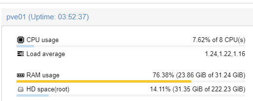

                                    2021-03-31 08:33:47.924  - info: host.pve-vm-iobroker starting 51 instances
                                    Ich weiß zwar nicht wie potent deine Hardware ist, aber 51 laufende Instanzen sind jetzt nicht gerade wenig. Dürfte alleine schon deutlich über 2 GB RAM verbrauchen.
                                      @thomas-braun
                                      Ist ein Nuc i5 mit 32GB, die CPU langweilt sich - der RAM könnte aber durchaus heut Morgen um 8 knapp gewesen sein - ich spendiere der VM mal noch ein wenig Reserve. Hab die Woche Rasenmäher und Co wieder in Betrieb genommen und es kamen mqtt und robonect zu den laufenden Instanzen dazu. Vermutlich bringen die das Fass im Grenzbereich zum Überlaufen 🙂
                                      • apollon77
                                        apollon77 @darkiop last edited by apollon77
                                        @darkiop Also das Log an sich sieht wie ein "sauberes" beenden vom controller aus. Und auch danach ist alles wieder sauber hochgefahren. Von daher wäre das Log vom problem-zeitbereich interessant. Und das Syslog wäre vn der VM interessant nicht vom proxmox hosts (und da auch um 8 bzw dann zu dem anderen Zeitpunkt)
                                        EDIT: zu proxmox: bzw ... wa sist den im proxmox log das
                                        Mar 31 08:29:02 pve01 pvestatd[11476]: storage 'odin-pve01' is not online
                                        Ist das der storage wo dide images der Container/VMs liegen? Warum war der offline?
