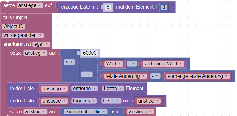

      Ich habe in meiner Sauna einen Temperaturfühler an der Decke. Ich möchte nun erkennen bzw. eine Meldung auslösen wenn die Saune gestartet wurde.
      Der Fühler aktualisiert alle 2 Minuten. Ich dachte daran, die letzten 3 Werte zu speichern (Datenpunkt / Liste?) und dann daraus den prozentualen Anstieg zu errechnen. Ist das zu kompliziert gedacht?
      Einen Temperaturwert kann ich als Trigger nicht nehmen da im Sommer / Winter die "Ausgangstemperatur" immer anders
      ist und ich möchte eine "Sauna an" Meldung im Hochsommer vermeiden.
      Hat jemand sowas gemacht und kann mir einen Denkanstoß geben? Zum Thema "Anstieg erkennen" habe ich über die
      Suche nichts gefunden....

        @heimweh sagte: Zum Thema "Anstieg erkennen" habe ich über die Suche nichts gefunden....
        Wirklich?

          @paul53 Danke Dir.
          Wie würde man denn vorgehen um die letzten 5 Messwerte zu speichern oder dann den aktuellen mit dem 5 letzten zu vergleichen?
            paul53 @Heimweh last edited by
            @heimweh
            Summe über die letzten 5 Anstiege:
            891
