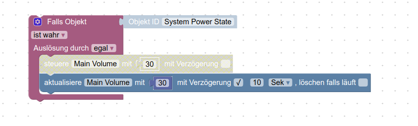

      Irgendwie will mein Blockly nicht, so wie ich möchte. Dachte eigentlich eine einfache Sache 🙄
      Ich möchte beim Start des Receivers, dass er auf eine bestimmte Lautstärke schaltet. Hintergrund ist, wenn man zuletzt Netflix auf dem Fernseher geschaut hat und am nächsten Tag normales Fernsehen schauen möchte, halb taub wird(wenn man vergessen hat, dies runterregelt) , weil es zu Laut ist. Wollte dies mit einem einfachen Blockly machen, aber irgendwo ist ein Denkfehler drin.

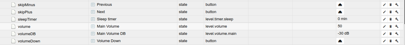

      Manuelles ändern über Adapter Denon geht.
        @slowman sagte in Denon Receiver Lautstärke bei Start festlegen:
        das mache ich vor dem Ausschalten
        bei mir heisst es main volume
        und steuere ist richtig
        edit: ist ja bei dir auch main volume, hatte nur die id in der Tabelle gesehen

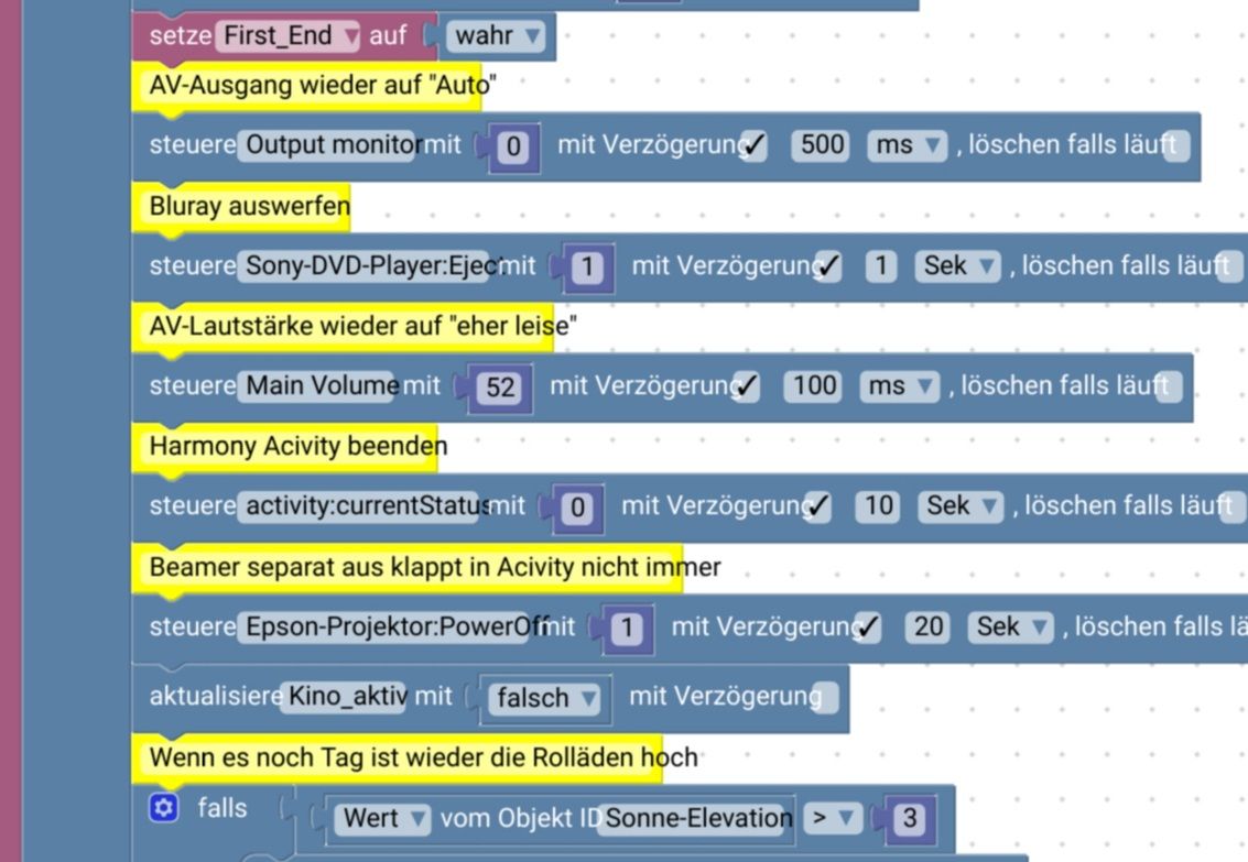

            Wenn ich den "Aus" drücke bei der Harmony hat doch der Receiver keine Zeit, das er auf meine gewünschte Lautstärke stellt
            Das ist richtig!
            Bei mir ist es die Aktion nach einem "Kinoabend". Die wird über die Leinwand getriggert.
            Wenn die wieder hochfährt wird alles mögliche eingestellt und erst zum Schluss die activity beendet.
            Möglicherweise kannst du das auch in der activity mitgeben, dass er bei off eine Lautstärke einstellt
            Habe mir deine Konstellation nochmal näher angesehen.
            Hier könnte es noch zwei "Problem"-fälle geben.
            1.) dein Trigger triggert gar nicht -> stelle mal auf "ist größer" um on>off
            2.) der Befehl für die Lautstärke kommt zu früh, wenn der Receiver noch nicht komplett hochgefahren ist
            Das wird natürlich eine Gratwanderung zwischen klappt und brüllt

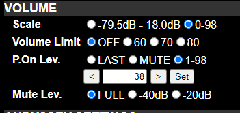

                    welchen Denon hast du?
                    Bei meinem AVR-2113 kann ich eine Anfangslautstärke einstellen. Egal ob wegen Netflix zB auf 50 geschaltet wurde, sobald ich den AVR wieder aus und ein schalte, iat er auf den eingestellten 38.
                          wo finde ich dies
                          Menü --> Audio
                          https://manuals.denon.com/AVRX1500H/NA/EN/GFNFSYwrfimgdw.php
                          Slowman 1 Reply Last reply Reply Quote 1
