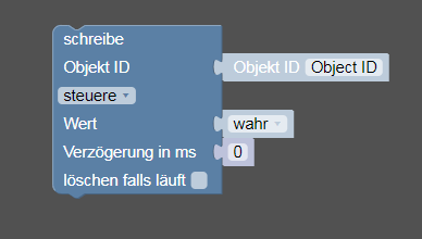

      Hallo Zusammen,
      seit einigen Tagen funktioniert bei Blockly "setStateDelayed" die Auswertung der Verzögung nicht mehr, wenn es sich um eine Variable oder ein einen Ausdruck handelt.
      Habe Version 5.0.14 im Einsatz
      Es geht mir um dieses Blockly:
      in Java schaut das so aus:
      setStateDelayed('Object ID', true, false, 0, false);
      Wenn ich jetzt die ms bei Verzögerung innerhalb des Feldes ändere, dann tut es auch was es soll ... z.B. mit 500
      setStateDelayed('Object ID', true, false, 500, false);
      soweit so gut!!!

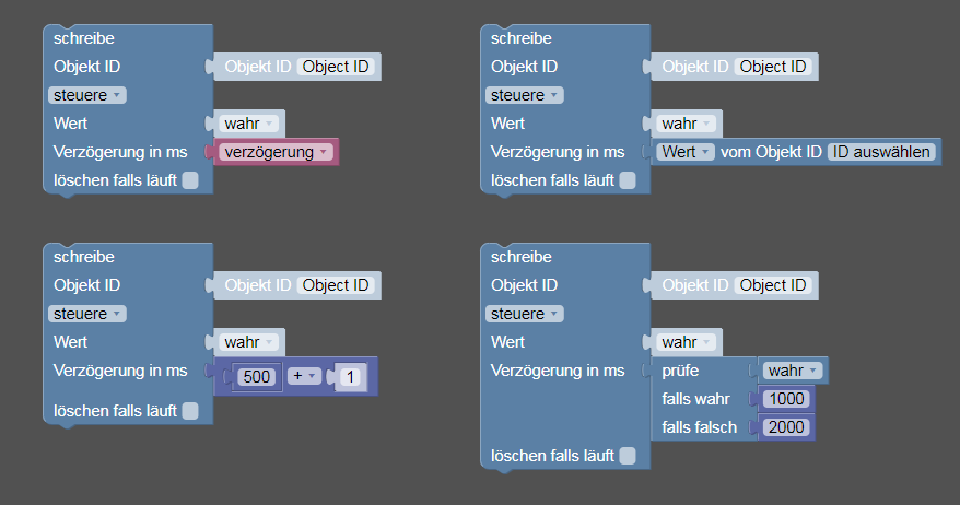

      Wenn ich aber eins der folgenden mache:
      xml export ist hier:
      <variables>
      <variable id="C?l8gU):).4G+j9N|n[b">verzögerung</variable>
      </variables>
      <block type="control_ex" id="7Su}$4nKQ?Aq;kMZiGRl" x="238" y="38">
      <value name="OID">
      <shadow type="field_oid" id="Quo[]!@)AfQCEzt~,zr+">
      <field name="oid">Object ID</field>
      <shadow type="logic_boolean" id="Q-g%)(~hzd~YmCa+PcX"> <field name="BOOL">TRUE</field> </shadow> </value> <value name="DELAY_MS"> <shadow type="math_number" id="r_^j_TMX-Ljt:zz7E#5;"> <field name="NUM">500</field> </shadow> <block type="variables_get" id=")a%ds?$r=T)v0OL~y|V%"> <field name="VAR" id="C?l8gU):).4G+j9N|n[b">verzögerung</field> </block> </value> </block> <block type="control_ex" id="_~cBXpPSjUO/eS)OSC9" x="638" y="38">
      <value name="OID">
      <shadow type="field_oid" id="4[YQ*~1Q*xVS-Pqk__c"> <field name="oid">Object ID</field> </shadow> </value> <value name="VALUE"> <shadow type="logic_boolean" id="0v?bhQDM)nR@#]sfR{~a"> <field name="BOOL">TRUE</field> </shadow> </value> <value name="DELAY_MS"> <shadow type="math_number"> <field name="NUM">500</field> </shadow> <block type="get_value" id="BDUYNTc?7B6Y8MmBepkb"> <field name="ATTR">val</field> <field name="OID">ID auswählen</field> </block> </value> </block> <block type="control_ex" id="C^Qu$KN5?8]X#Vc./xw7" x="238" y="238"> <field name="TYPE">false</field> <field name="CLEAR_RUNNING">FALSE</field> <value name="OID"> <shadow type="field_oid" id="f=w${JHoj-s2;pOy_$-Y"> <field name="oid">Object ID</field> </shadow> </value> <value name="VALUE"> <shadow type="logic_boolean" id="_3ln;^t=k$jnZWM=j/^2"> <field name="BOOL">TRUE</field> </shadow> </value> <value name="DELAY_MS"> <shadow type="math_number"> <field name="NUM">500</field> </shadow> <block type="math_arithmetic" id="rnQQ7Xq]dxZl%0zZNoSz"> <field name="OP">ADD</field> <value name="A"> <shadow type="math_number" id="oU)0l}=*U3eX7UrYQ7k">
      <field name="NUM">1</field>
      <block type="math_number" id="D}7@onh:ent?IyAibQ!`">
      <shadow type="math_number" id="S5V-dx~98|5RB90kCCOB">
      <block type="control_ex" id="Ol]wcK1@Q;iWs[yxx2IP" x="638" y="263">
      <value name="OID">
      <shadow type="field_oid" id="yEQe?U8(Ha%bJhqG!bz}">
      <shadow type="logic_boolean" id="6Xt;3iOZX{aa|F2OrIsV">
      <block type="logic_ternary" id="vP=I#+Aez0vYQ903BM3=">
      <value name="IF">
      <block type="logic_boolean" id="/z7WVL|pqzdAr$8%H1u4">
      <value name="THEN">
      <block type="math_number" id="ax:kZf~5l9)f]I0,w!5{">
      <field name="NUM">1000</field>
      <value name="ELSE">
      <block type="math_number" id="Fb5l)ecmXJustDn~MV]X">
      <field name="NUM">2000</field>
      bekomme ich immer
      Das ist sehr unschön 😞
      Kann das bitte jemand verifizieren bitte?
      Danke schön
      Grüße Plasma

        Stimmt kann ich bestätigen. Mit 5.0.7 ging es noch... ab welcher Version es nicht mehr geht habe ich nicht weiter probiert. Machst du ein issue auf?

            Hab festgestellt, dass Version 5.0.7 noch i. O. war.
            Ab der Version 5.0.8 tritt der Fehler auf.
            Bin jetzt auf die Version 5.0.7 zurückgegangen, weil es mir sonst diverse Scripte zerschießt, wenn die Verzögerung nicht passt.
            FredF 1 Reply Last reply Reply Quote 1

                  das interessante an der Geschichte ist, dass wenn man die Blocklys nicht (verändert und) neu speichert, dann behalten sie ihre Richtigkeit auch nach 5.0.7.
                  Packt man sie aber an ... was ich leider in Vielzahl der Skripte gemacht habe, dann kommt der Fehler auch rein.
                  Bekommt man erst wieder mit Version 5.0.7 weg (Änderung und neuer Speicherung) ... deshalb war auch der Rückschritt nötig 😞
