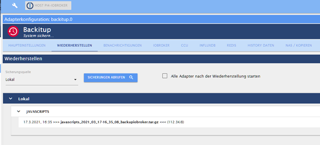

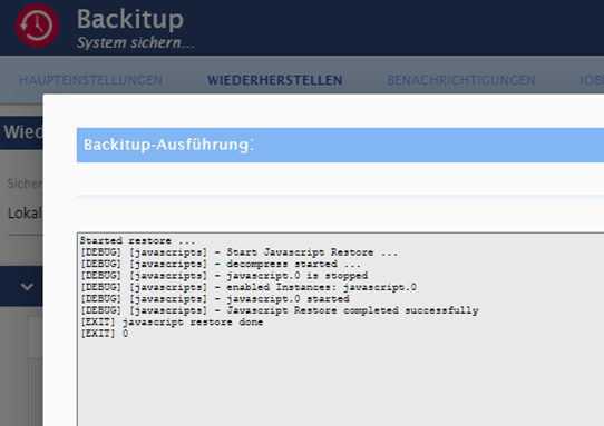

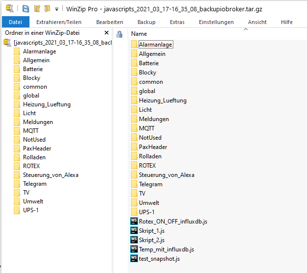

              Wenn ich in Javascript Files oder Ordner lösche, werden diese nicht mit Backitup durch ein vorher erstelltes Backup (siehe oben Bild 2, es war vollständig!)) wiederhergestellt. Meldung von Backitup war successfully (siehe Bild 3), aber keine gelöschten Scripte oder Ordner werden wiederhergestellt.
              Mit Javascript import geht es.
              Homoran khg 2 Replies Last reply Reply Quote 0

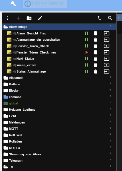

                      Beiner Test-Installation unter Windows verhält es sich wie bei @khg: Files im Spiegelpfad manuell gelöscht, javascript Backup eingespielt.
                      Resultat: Files liegen im Spiegelpfad im Dateisystem sind aber im Script-Editor nicht vorhanden.
                      Ein touch auf die Dateien im Spiegelpfad behebt allerdings bei mir das Problem.
                      khg 1 Reply Last reply Reply Quote 0
