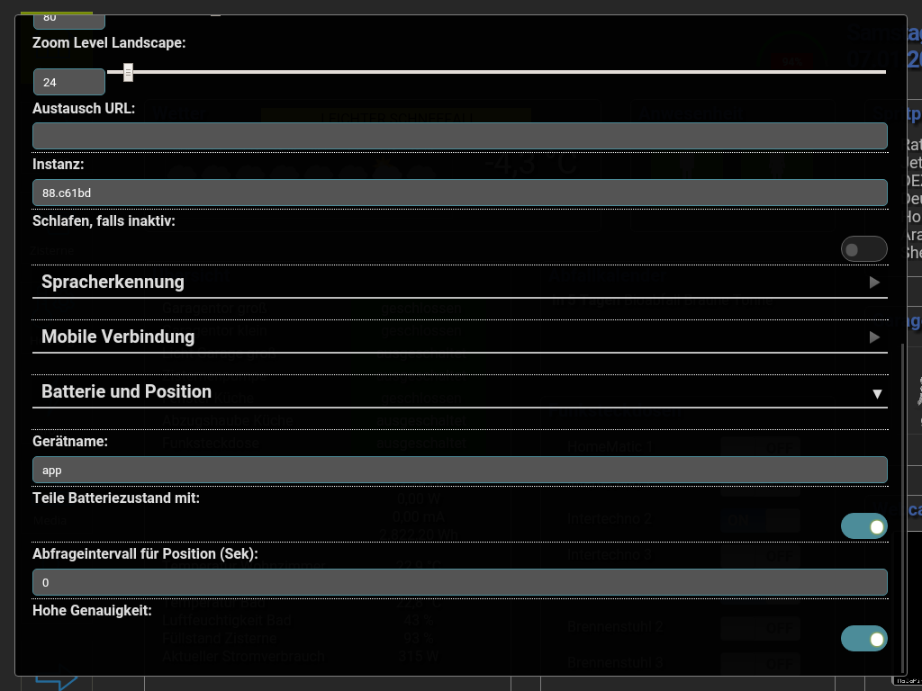

        ich löse es mit dem App "Tasker" (kostenpflichtig). Tasker ermittelt den Akkustand und schreibt es in eine Variable der CCU2, bei mir steuert die CCU2 dann eine Funksteckdose, welche das Tab ab einem gewissen Akkustand auflädt und dann vollem Akku wieder abschaltet.
        Alternativ dazu wäre der Wert von vis.0 unter Objekte -> vis.0 (vis.0.NAME.battery.level). Dort schreibt die App auch den Akkustand, wenn es in den Einstellungen auf dem Tab aktiviert ist, seihe Screenshot.
        Bei mir hängt das aber sporadisch von daher habe ich den für mich stabileren Weg über die Systemvariable genommen.
        Ob die Temperaturwerte damit gehen, weiß ich leider nicht.
        Würde aber bezweifeln das diese Werte die genaue Raumtemperatur wiedergeben, da das Tab im Betrieb ja schon eine gewisse Eigenwärme entwickelt.

          Danke für den Tipp. Hat super geklappt, ich kann den Akku-Stand sehen.
          Ich schätze mit der Temperatur könnte das ähnlich funktionieren, jedoch weiß ich nicht ob im Tasker irgendwelche Temperatur-Variablen hinterlegt sind.
