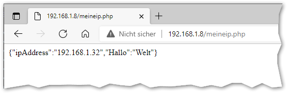

      Mal als Nachtrag zu meiner Webserver / PHP-Skript Lösung um die eigene IP-Adresse heraus zu bekommen:
      Es ginge statt eines Apache2 Webservers + PHP nun auch folgendes JavaScript:

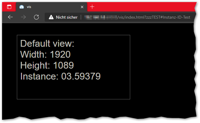

            Update zu meiner "sauren Obst-Vermeidung":
            @andersmacher sagte in [gelöst] - VIS Intance Id - automatisiert ermitteln:
            So leider (noch) nicht:
            Ist zwar etwas Aufwand, aber so scheint das dann doch zu klappen (das "simuliert" quasi ein "Binding im Binding" via VIS-Skript-Code):

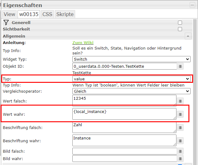

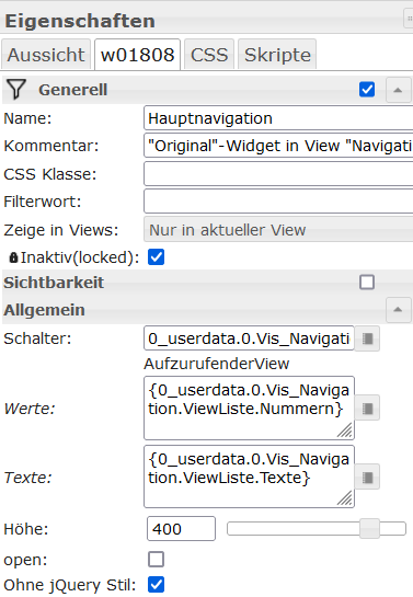

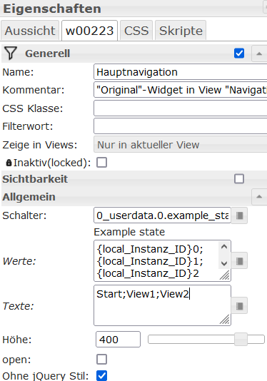

            Anstelle des Bindings
            {0_userdata.0.Vis_Navigation.ViewListe.Nummern}
            schreibe ich in mein "Select ValueList-Widget" ins Feld "Werte":
            {local_Hauptnavigation_Werte}
            Diese Vis-lokale Variable initialisere ich im VIS-Skript von @BananaJoe so:
            //Variable erzeugen, die dann die Nummern des Hauptmenüs als Inhalt bekommt:
            vis.conn._socket.emit('getState', '0_userdata.0.Vis_Navigation.ViewListe.Nummern', function (err, obj) {
                        if (!err && obj) {
                            //Alles OK!

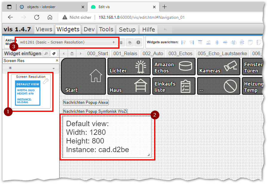

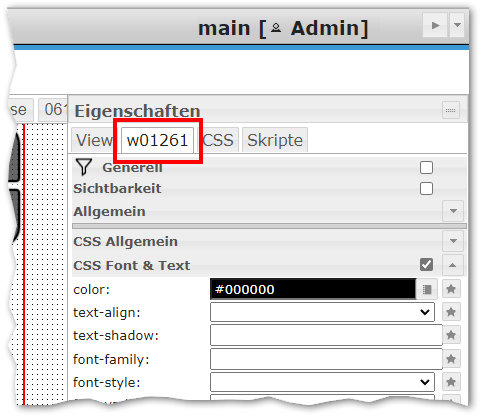

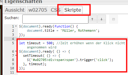

            // Warten auf das (basic - Scren Resolution)-Widget:
            //+++++ Achtung: In der nächsten Zeile die Widget-ID anpassen!!! +++++
            waitForElement($('body'),'#w00003', 'dummy', 'dummy', function () {
               // Widget ist geladen, auf das Widget klicken:
                setTimeout( () => {
                    $('#w00003>div>span>span').trigger('click');

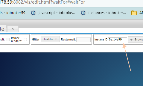

                    //Die vorhergehende Zeile sorft wohl dafür, daß das aktuelle VIS eine Instanz-ID erhält!?
                }, 1000);

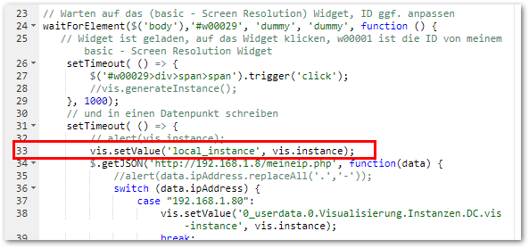

                setTimeout( () => {
            //+++++ Achtung: In der nächsten Zeile die IP-Adresse anpassen!!! +++++
                    $.getJSON('http://192.168.1.99/meineip.php', function(data) {

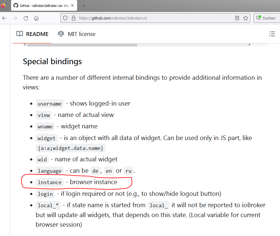

            //Leider funktioniert das Special-Binding "instance" nicht, sodaß man einen "workaround" braucht, um die VIS-Instanz-ID durch ein Widget an ioBroker übergeben zu können, damit ioBroker individuell auf Aktionen in verschiedenen VIS-Instanzen reagieren kann. Dazu eine lokale Variable innerhalb VIS erzeugen. Diese kann dann via Binding in einem VIS-Widget genutzt werden. Da sie VIS-lokal ist, hat sie trotz einheitlichem Initialisierungscode hier in jeder VIS-Instanz einen anderen/den jeweils passenden Wert:
            vis.setValue('local_Instanz_ID', vis.instance);

            //VIS-lokale Variable erzeugen und setzen, um damit das Menü-Widget zu befüllen:
            vis.setValue('local_Hauptnavigation_Werte', Dummy);
                }, 3000);
            }, 0, true);
            Nun ergibt das Binding
            im Feld "Werte" des "Select ValueList-Widgets":
            InstanzID__0;InstanzID__1;InstanzID__2;...

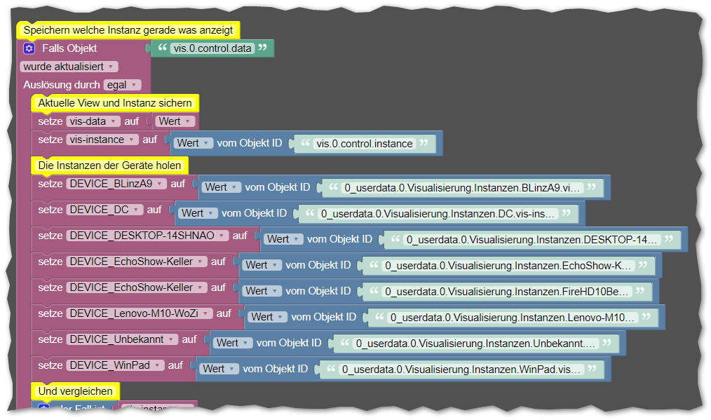

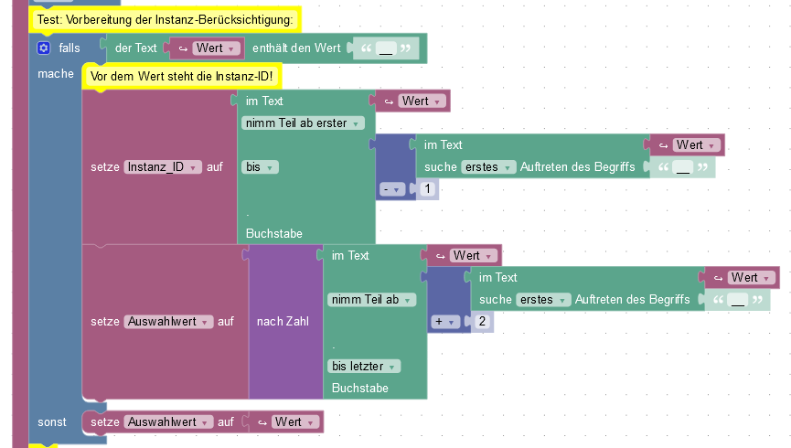

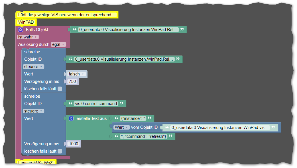

            Via Trigger/Blockly kann man die Instanz-ID dann im ioBroker wieder abtrennen und auf den "reinen" Auswahl-Wert (also 0, 1, 2 ...) reagieren:
                    setTimeout( () => {
                    }, 1000);
