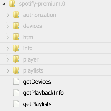

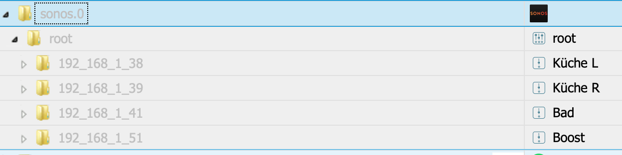

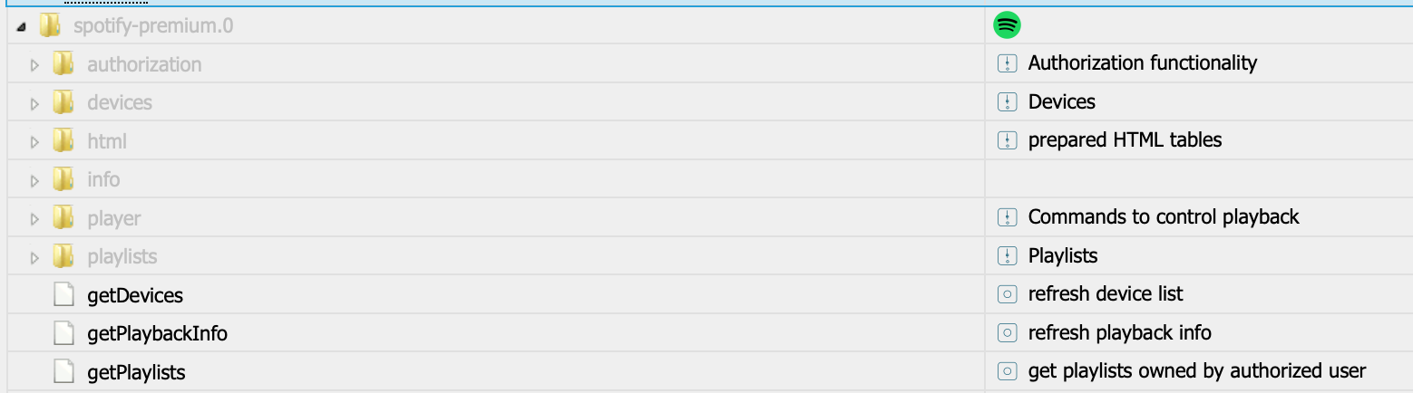

          So schauen die Objektstrukturen hinter den Adaptern aus:
          Bildschirmfoto 2021-03-19 um 08.08.19.png Bildschirmfoto 2021-03-19 um 08.12.14.png Bildschirmfoto 2021-03-19 um 08.14.16.png Bildschirmfoto 2021-03-19 um 08.07.33.png

            @accu Wenn man es manuell machen würde, in welche Datenpunkt würdest du was reinschreiben? Diese Datenpunkte bräuchte ich dann in der Form sonos.0.root.192_168_1_38....

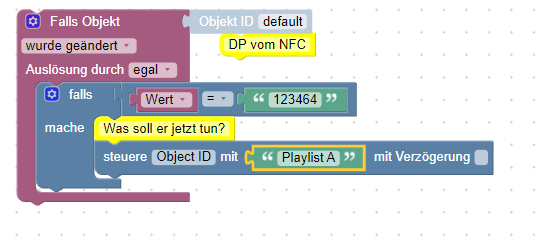

            Dann den NFC-Datenpunkt. Gibt der ein Wert (123464) aus oder false/true?

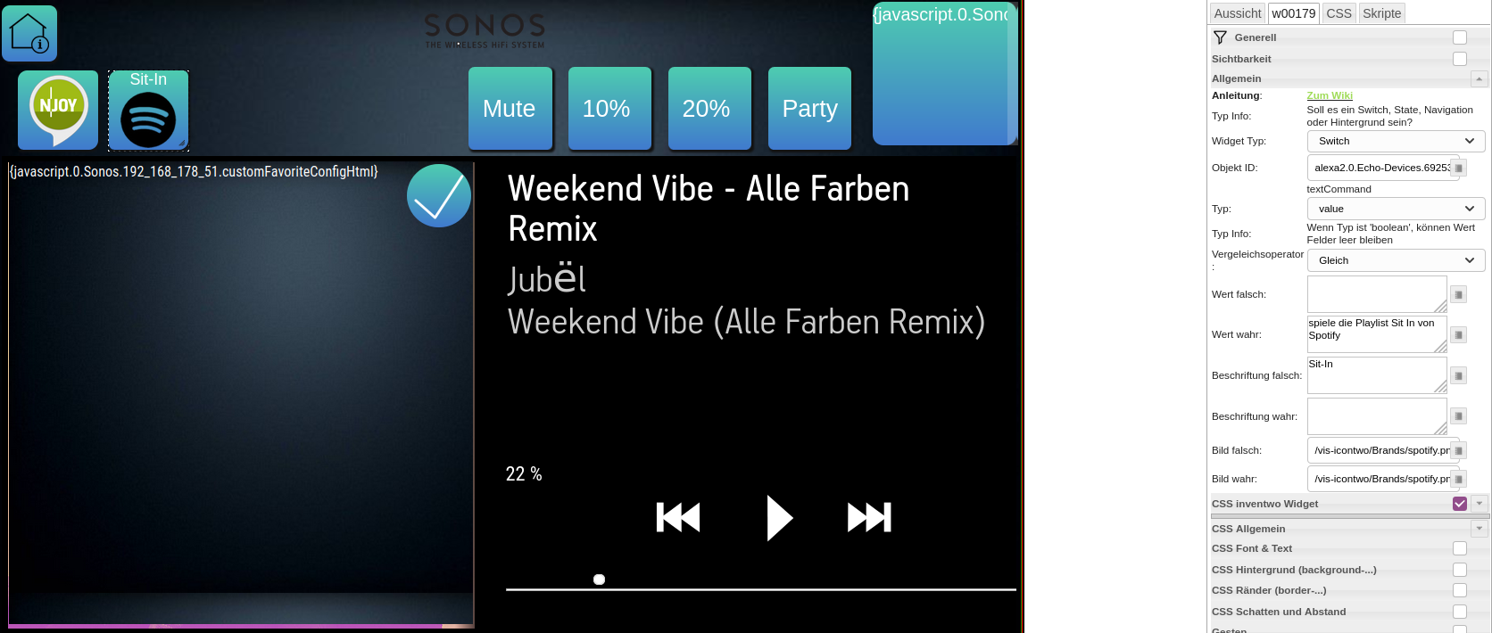

              ich steuere meine Sonos mit dem Alexa Adapter und dem erweiterten Sonos Script.
              Falls du Alexa hast, geht es mMn am einfachsten über den text command deiner jeweiligen sonos box ("Spiele playlist XY auf Spotify"). Geht über Blockly, oder direkt in der Vis, wie bei mir.
              Falls du keine Alexa besitzt, gibt ein erweitertes Sonos Script. Mit der kannst du über deine Vis Multiroom oder einzelne Boxen ansteuern. Musst hierfür "nur" vorher die Lieder, Playlisten, Radiosender etc in "Mein Sonos" hinzufügen.
              Ich habe nicht alle funktionen übernommen, da ich nur eine Box habe. Daher ist meine Vis etwas abgespeckt.

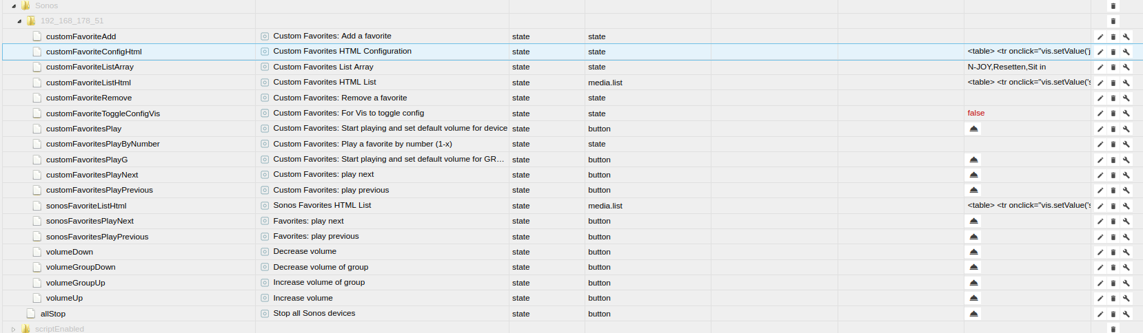

                @maas-meister Kannst du mal bitte die customfavoriteconfigHtml zur verfügung stellen. Es geht mir dabei insbesondere um den Teil mit Vis.setvalue. Ein Beispiel reicht. Danke.
                  Maas-Meister @MCU last edited by Maas-Meister
                  @mcu
                  Gerne
                  <table>	<tr onclick="vis.setValue('javascript.0.Sonos.192_168_178_51.customFavoriteRemove', 'N-JOY')">		<td><div class="favoriteSonosTitle removeFav">1. N-JOY</div></td>	</tr>	<tr onclick="vis.setValue('javascript.0.Sonos.192_168_178_51.customFavoriteRemove', 'Resetten')">		<td><div class="favoriteSonosTitle removeFav">2. Resetten</div></td>	</tr>	<tr onclick="vis.setValue('javascript.0.Sonos.192_168_178_51.customFavoriteRemove', 'Sit in')">		<td><div class="favoriteSonosTitle removeFav">3. Sit in</div></td>	</tr></table>
                  N-Joy, Resetten, und Sit-In sind Playlisten/Radiosender, welche ich zu "Mein Sonos" hinzugefügt habe.
