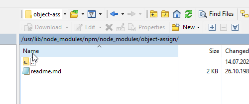

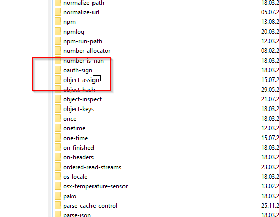

                Darf ich mich hier auch einmal einklinken?
                Ich hatte auch auf Node 16 geupdated - jedoch läuft der Zigbee Adapter nicht (mehr).
                Habe die Verzeichnisse wie angegeben gelöscht und den Adapter über die Katze wieder installiert.
                Schaue ich mit WinSCP während der Installation in das Verzeichnis /opt/iobroker/node_modules, sehe ich, wie die Verzeichnisse wiederkommen. Nach dem das Installationsfenster geschlossen wurde, sind die Ordner jedoch wieder weg.

                                    Obwohl der Ordner unter /opt/iobroker/node_modules/ vorhanden ist:

                                        SKB Developer Most Active @arteck last edited by
                                        @arteck Gerade mal geschaut. Im iob Verzeichnis ist es da.
                                        Im NPM Verzeichnis aber nicht:
                                        Eine Idee, wie man es dort verfügbar macht? Vielleicht liegt hier das Problem?
