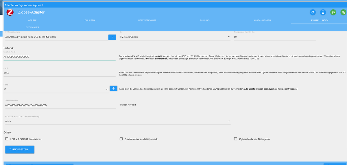

                @neko zeig mal bitte einen Screenshot von der Konfiguration
                A.
                • N
                  Neko @Asgothian last edited by
                  @asgothian Meinst du die Einstellungen im Zigbee Adapter oder meine Instanzen?

                      @neko
                      Ich meinte schon die Einstellungen des Zigbee Adapters.
                      und die Meldung mit dem cannot lock port kommt nach dem Versuch das Netz aufzubauen (Siehe Timestamp der Log Meldungen
                      A.
                      • N
                        @asgothian Hier die Einstellungen:
                        Eine Sache ist mir noch aufgefallen, wenn ich auf "Speichen und Schließen" klicke, bekomme ich immer die Meldung "Bitte bestätigen - Einige Daten wurden nicht gespeichert. Verwerfen?" Wenn ich ok klicke und dann nachsehe, sind die Einstellungen trotzdem gespeichert.
