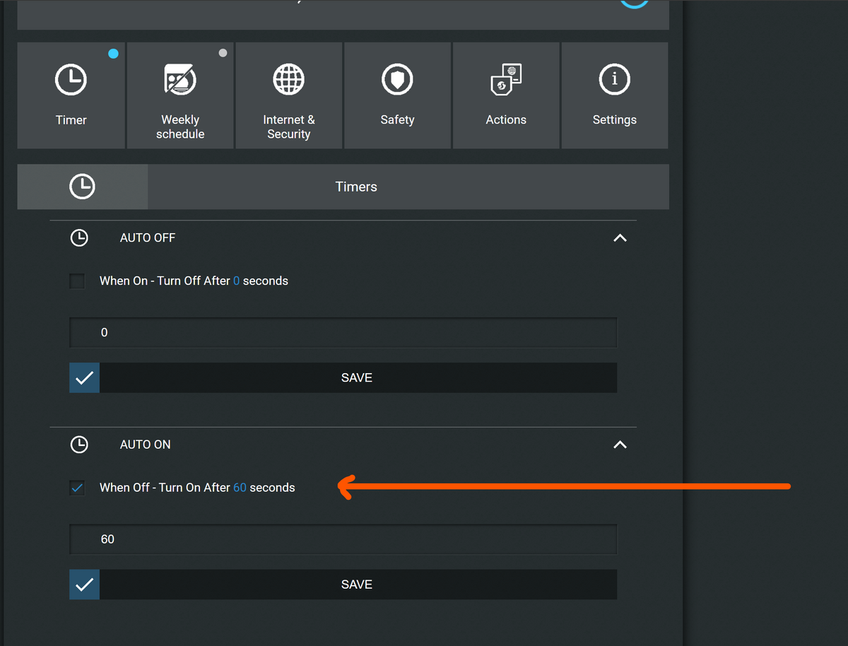

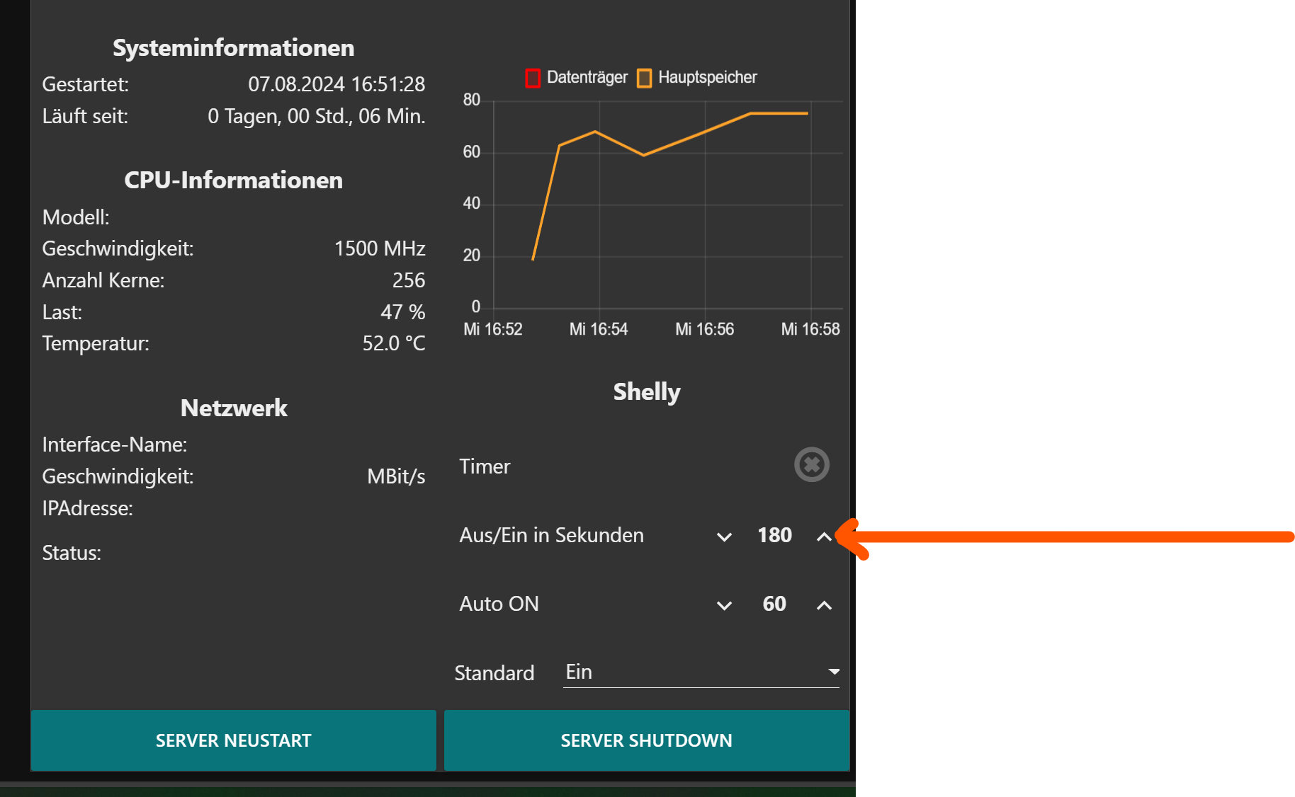

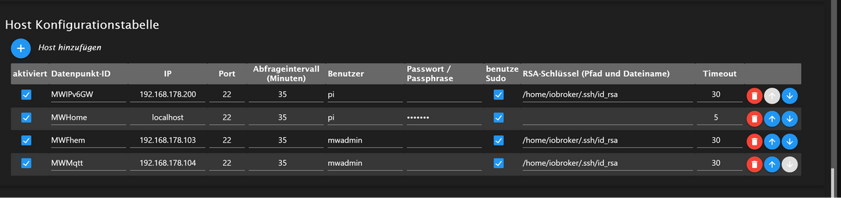

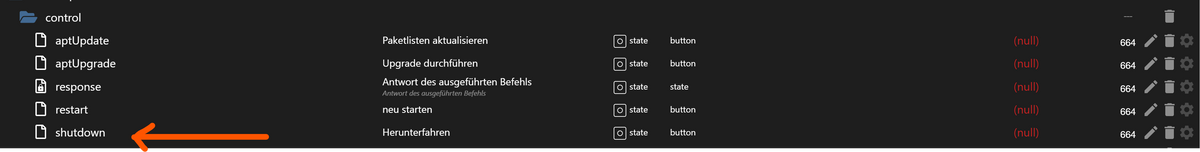

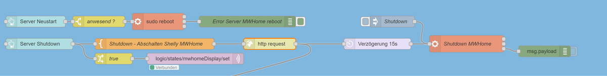

              @humidor Dann liegt es aber wohl daran aus was für einem System Du das machst. Ich mach es aus Node Red heraus - und das funktioniert ohne Probleme.
              Aus Blockly etc. oder dem JavascriptAdapter habe ich es aber noch nicht versucht.

                  @dolomiti So wie ich das verstanden habe geht es aber nicht um zeitliche Steuerung sondern auf Bedarf.
                  Ich nutze das beispielsweise, wenn der Zigbee-Adapter nach dem er sich selbst schon x mal selbst gestartet hat, ich ihn dann auch noch 10 mal mit iobroker restart zigbee gestartet habe, dann hilft nur noch ein reboot. Und das muss halt auch mal passieren wenn ich nicht zuhause bin.
