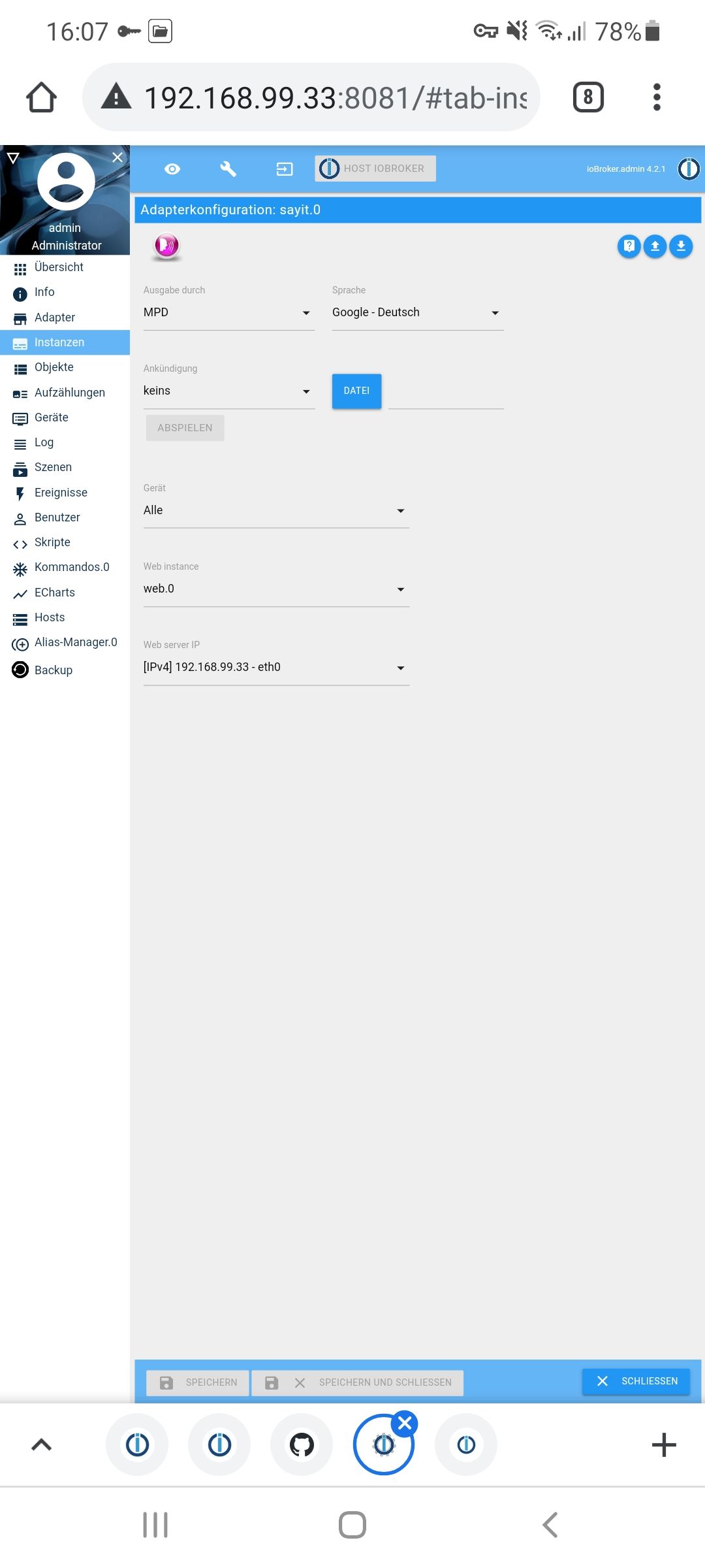

      Guten Abend. ich bin damit beschäftigt einen Post Melder zu programmieren. als Auslöser dient ein normaler Tür kontakt der dann ein Telegram auf mein Handy schickt. jetzt möchte ich eine sprach Ausgabe mein Bose Soundtouch 20. jetzt die frage:
      Wie krieg ich eine sprach Ausgabe auf den Bose Lautsprecher. ich weis das es sayit gibt aber irgend wie will das nicht so wie ich das will. hat jemand da eine Lösung für mich ??
      was Code an geht hebe ich kein plan. das einzige wovon ich plan habe ist Blocky und das beherrsche ich auch nur zu 30%
      Schon mahl danke, lg Jo

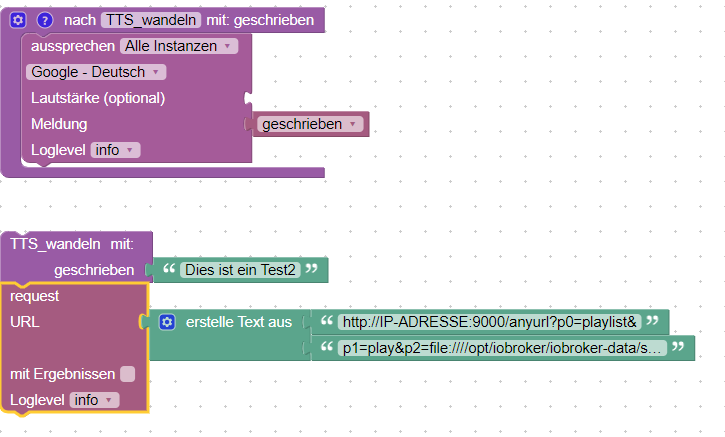

        @johny2410 Gibt es eine Alexa im Haus und ist die Bose Soundtouch 20 mit der verbunden? Alexa2-Adapter in ioBroker installiert? Kann man die Bose Soundtouch 20 schon aus ioBroker ansprechen?
        Anscheinend hat diese Box http Zugriff: http://xxx.xxx.xxx.xxx:8090/info
        https://www.youtube.com/watch?v=NeZSEEwhxO4
        https://community.bose.com/t5/SoundTouch-Lautsprecher/Automatisiertes-Einschalten-einer-Gruppe-per-Fernbedienung/td-p/182177/page/3
        https://mytec-home.de/smart-home/sprachausgabe-klingelton-ueber-multiroom-im-smarthome
        Bei say-it wird die Datei
        /opt/iobroker/iobroker-data/sayit/sayit.0.say.mp3
        immer wieder genutzt.

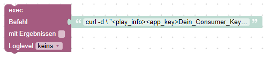

                            Zum vorgehen:
                            Als erstes muss man sich unter Bose Developer registrieren.
                            Dort kann man sich nun eine eine App anlegen. In der App findet man nun den "Consumer Key", diesen benötigen wir nachher im Script.
                            Jetzt benötigen wir folgendes Blockly:
                            Der ganze Befehl lautet:
                            curl -d \ "<play_info><app_key>Dein_Consumer_Key</app_key><url>Dein_Link_zur_mp3</url><service>service text</service><reason>reason text</reason><message>message text</message><volume>10</volume></play_info>" http://ip_der_bose_box:8090/speaker
                            Den Service- und Messgagetext kann man auch noch ausfüllen. Dann sieht man in der App oder sonst wo man sich die aktuelle Wiedergabe anzeigen lässt noch Infos in Textform.
                            Die Lautstärke (Volume) muss mindestens auf 10 stehen, sonst wird der Befehl nicht ausgeführt.
                            Nun könnt Ihr Benachrichtigungen an die Box senden.
                            Es werden wohl nur die Soundtouch 10, 20 III und 30 III unterstützt.

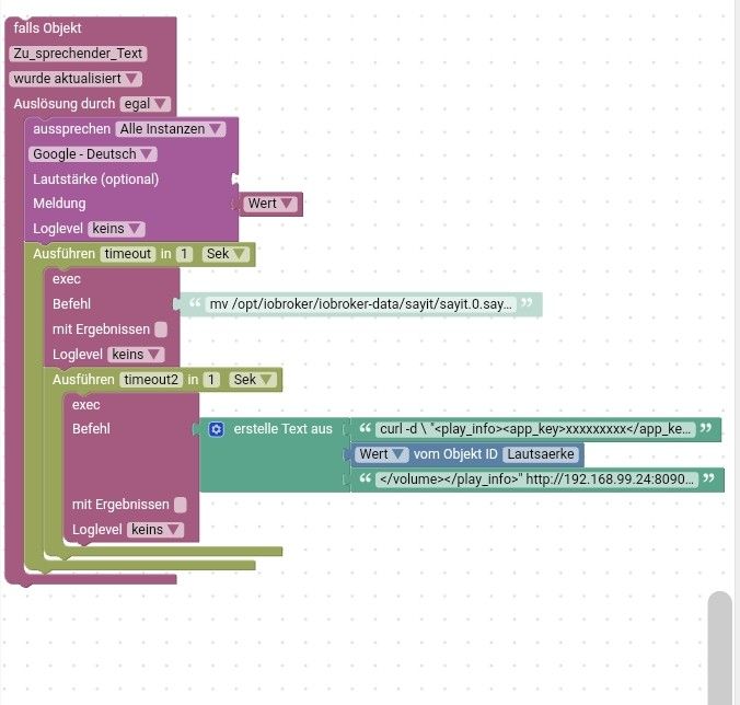

                              Bei mir läuft es jetzt wie oben gelöst stabil.
                              Den Webserver habe ich über Umwege, und ohne genau zu wissen warum es klappt am laufen.
                              Habe mir einen Apache 2 Server installiert.
                              War ein ziemliches hin und her mit Ordnerrechten bis ich die mp3 Daten von sayit abspielen konnte.
                              Wenn das jemand nachbauen möchte, sollte man im Forum evtl einen sauberen Weg erarbeiten um die mp3s bereitzuw.
                              Johny2410 1 Reply Last reply Reply Quote 0

                                • David G.
                                  David G. @Johny2410 last edited by
                                  @johny2410
                                  Werde morgen mal mein Blockly posten.
                                  Habe mir den Apache Server über webmin installiert.
                                  Dann dem Ordner wo die mp3 liegt und dem default www Ordner vom Apache für jeden Nutzer freigegeben (kann ich im LAN noch gut verantworten).
                                  Das Blockly schiebt die mp3 zum Apache und schickt den Link dann zur Bose.
                                  Getriggert wird über einen Datenpunkt in den ich den Anzusagenden Text schreiben lasse.

                                      David G. @Johny2410 last edited by David G.
                                      @johny2410
                                      Hier ist der Export.
                                      Mein Appkey habe ich mit xxxxxx ersetzt.
                                          @johny2410
                                          Der Trigger überwacht einen Datenpunkt in den der Text für die Sprachausgabe geschrieben wird.
                                          Wenn dort zb "Waschmaschine fertig" eingetragen wird, wird das Script gestartet.
                                          Erst wird mit sayit die mp3 (Waschmaschine fertig) geschrieben, verschoben und dann abgespielt.
                                          Kann die Fritzbox die Daten per http bereitstellen? Dachte nur ftp. Dachte, dass mag die Bose nicht.
                                          Welcher Adapter meldet, dass die mp3 zu kurz ist?
                                          Den eigenen Appkey hast du?

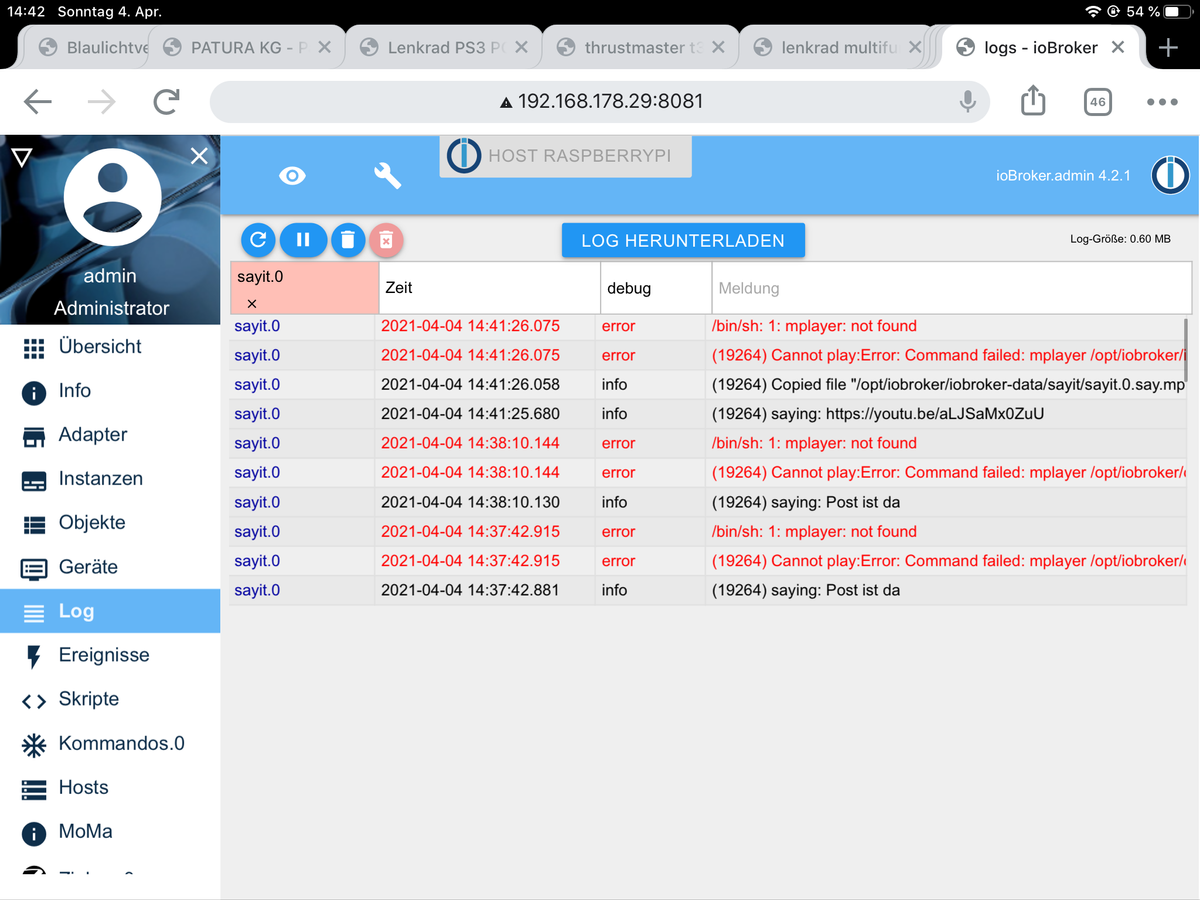

                                            @david-g einen Appkey habbe ich. und es funktioniert auch alles nur halt kein ton.
                                            ich habe grade mahl versucht eine Datei von meinem Server abzuspielen genau das gleiche problem, kein ton.
                                            so wol als link per fritz.box und per Freigabe von meinem synology nas kein ton.
                                            habe es jetzt so modifieziert

                                            vielleicht kannst du mahl kucken (wen du ziet und lust hast) wo möglicher weise ein Fehler liegen könnte.
