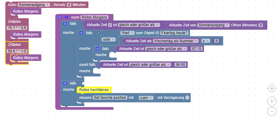

      da ich jetzt mein ganzes Haus mit Shellys 2,5 ausgestattet habe, würde ich gerne über ein Blockly Skript meine Rollläden im ganzen Haus rauf bzw. runterfahren. Die Rollläden sollen unter der Woche morgens nicht vor 06:50Uhr hochfahren und nach der Uhrzeit auf Astro. Am Wochenende sollen die Rollladen nicht vor 07:30Uhr hochfahren oder später auf Astro. Abends 30Min nach Sonnenuntergang oder spätestens nach 22Uhr. Nach dem gestrigen Update der Shellys auf v1.10.0 ist es möglich, vier Positionen direkt anzufahren. Somit würde ich gerne Position1 für 0% Position2 für 100% und Position3 für 25% (Beschattung) bei über 22Grad und Sonne anfahren. Kann mir jemand sagen, wie so ein Blockly aussehen sollte? Oder ein Grundstein zeigen, was ich dann erweitern kann.
      Vielen Dank
        paul53 @Tolkin last edited by paul53
        @tolkin sagte: unter der Woche morgens nicht vor 06:50Uhr hochfahren und nach der Uhrzeit auf Astro. Am Wochenende sollen die Rollladen nicht vor 07:30Uhr hochfahren oder später auf Astro.
        Vorschlag für morgens:
        • Tolkin
          Vielen Dank, habe ich gerade so angepasst. Wo kann ich jetzt die Shellys mit dem Befehl Rollos hochfahren verknüpfen? Das verstehe ich irgendwie noch nicht.

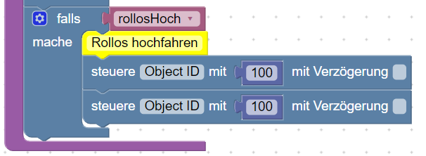

            • Tolkin
              Tolkin @paul53 last edited by
              Verstanden, danke. Mit der 100 sage ich komplett hochfahren auf 100% ? Für runter wäre es dann 0, oder ?
                @tolkin sagte: Für runter wäre es dann 0, oder ?
                Keine Ahnung! Teste es im Tab "Objekte" per manueller Wert-Eingabe.

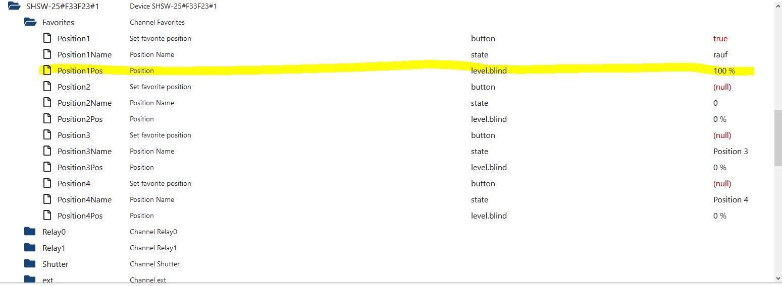

                Zeige mal die Shelly-Datenpunkte (inkl. Wert) im Tab "Objekte".
                Tolkin 1 Reply Last reply Reply Quote 1
                • Tolkin
                  Tolkin @paul53 last edited by Tolkin
                  Würde dann einfach die Position anfahren.
                  Wäre es dann so richtig ?
                  Ich sehe gerade, ich kann die Position 100% oder 0% auch direkt eintragen. Dann würde es doch reichen, einfach den state Befehl zu schalten...
                    @tolkin sagte: den state Befehl zu schalten...
                    Ich vermute, dass der Button "Position1" auf true gesetzt werden muss, um auf die eingegebene Position zu fahren.

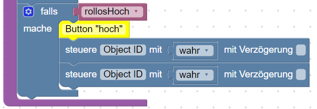

                          Ich muss hier nochmals nachhaken, mein Blockly habe ich wie folgt angelegt
                          Zum testen habe ich erstmal eine Rollade (Shelly2,5) angesprochen. Leider passiert da noch nichts, kann mir jemand sagen, was ich anpassen muß?

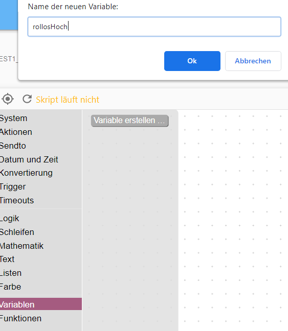

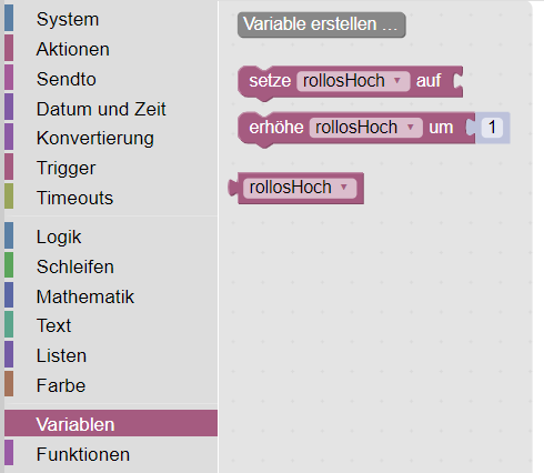

                            @tolkin sagte: kann mir jemand sagen, was ich anpassen muß?
                            Erstelle eine Variable, setze diese wie gezeigt und frage sie zum Schluss ab.
                            Tolkin 1 Reply Last reply Reply Quote 0
                            • Tolkin
                              Variable habe ich wie von dir beschrieben erstellt, wie meinst du das mit "frage sie zum Schluß ab"?
                                @tolkin sagte: mit "frage sie zum Schluß ab"?
                                Im unteren falls-Block prüfen

                                  @tolkin sagte: mein Blockly habe ich wie folgt angelegt
                                  Den Zeitplan um 7:15 Uhr solltest Du nicht auf das Wochenende beschränken, denn Feiertage gibt es auch unter der Woche.
                                  • Tolkin
                                    Vielen Dank, sieht jetzt gut aus 😉
