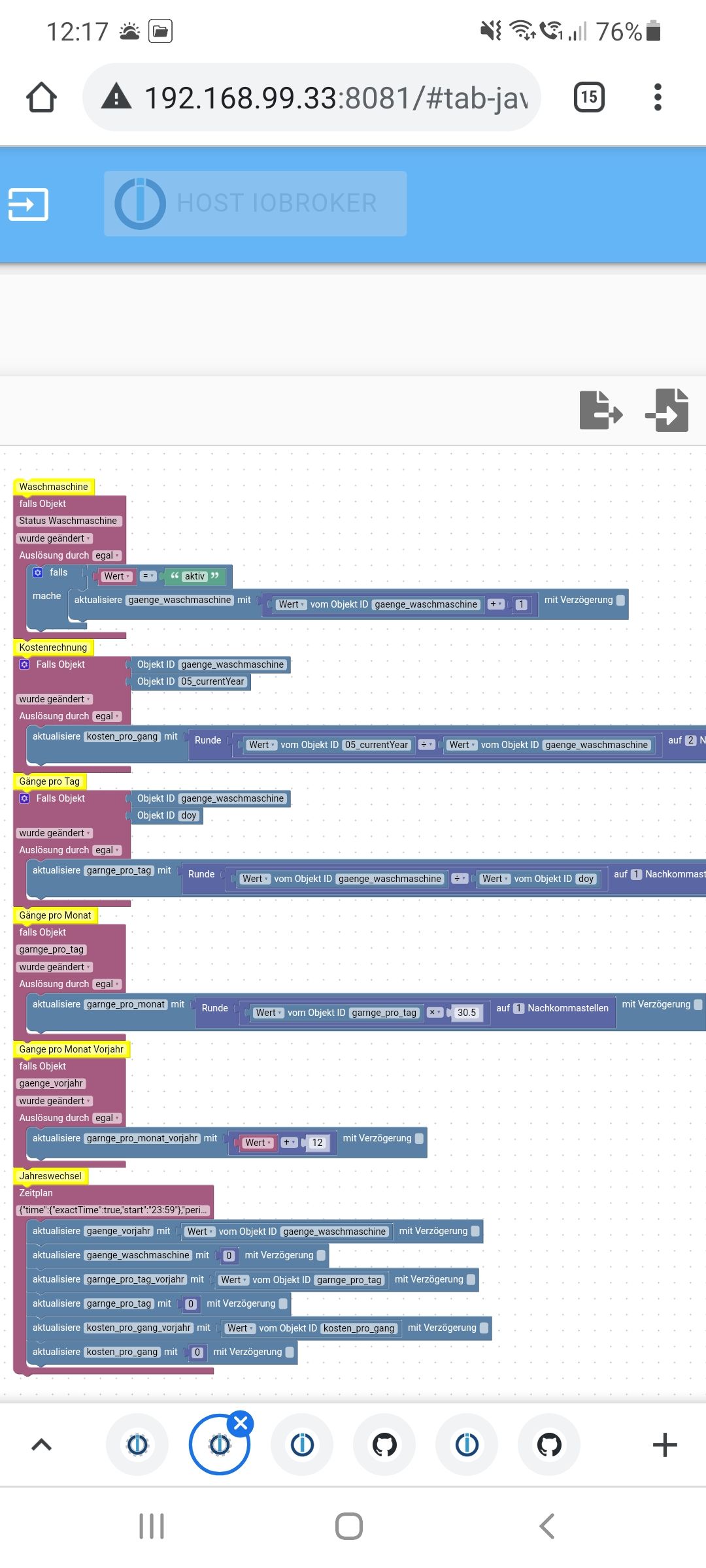

      Anbei das Script, denke nur der Anfang ist hier relevant.

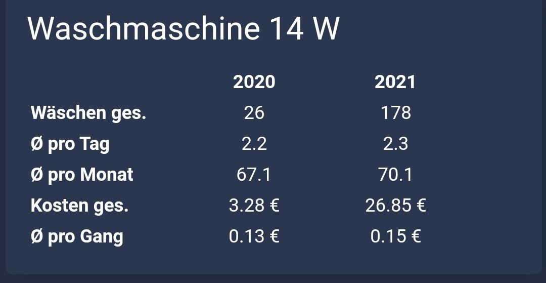

      So sieht es in meiner Visu aus:
      (Der Wert von 178 ist manuell eingegeben und mittlerweile wieder bei 100).
