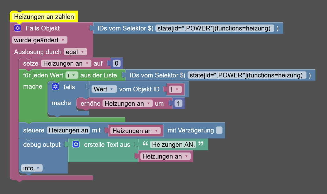

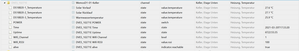

      Hallo Ihr Lieben,
      leider bin ich mit der Suche nicht weitergekommen.
      ich möchte bei dem Selector ==>
      state[id=*.POWER*](functions=heizung)
      Nach dem Power nicht das Sternchen haben, sondern genau nur 1 Zeichen.

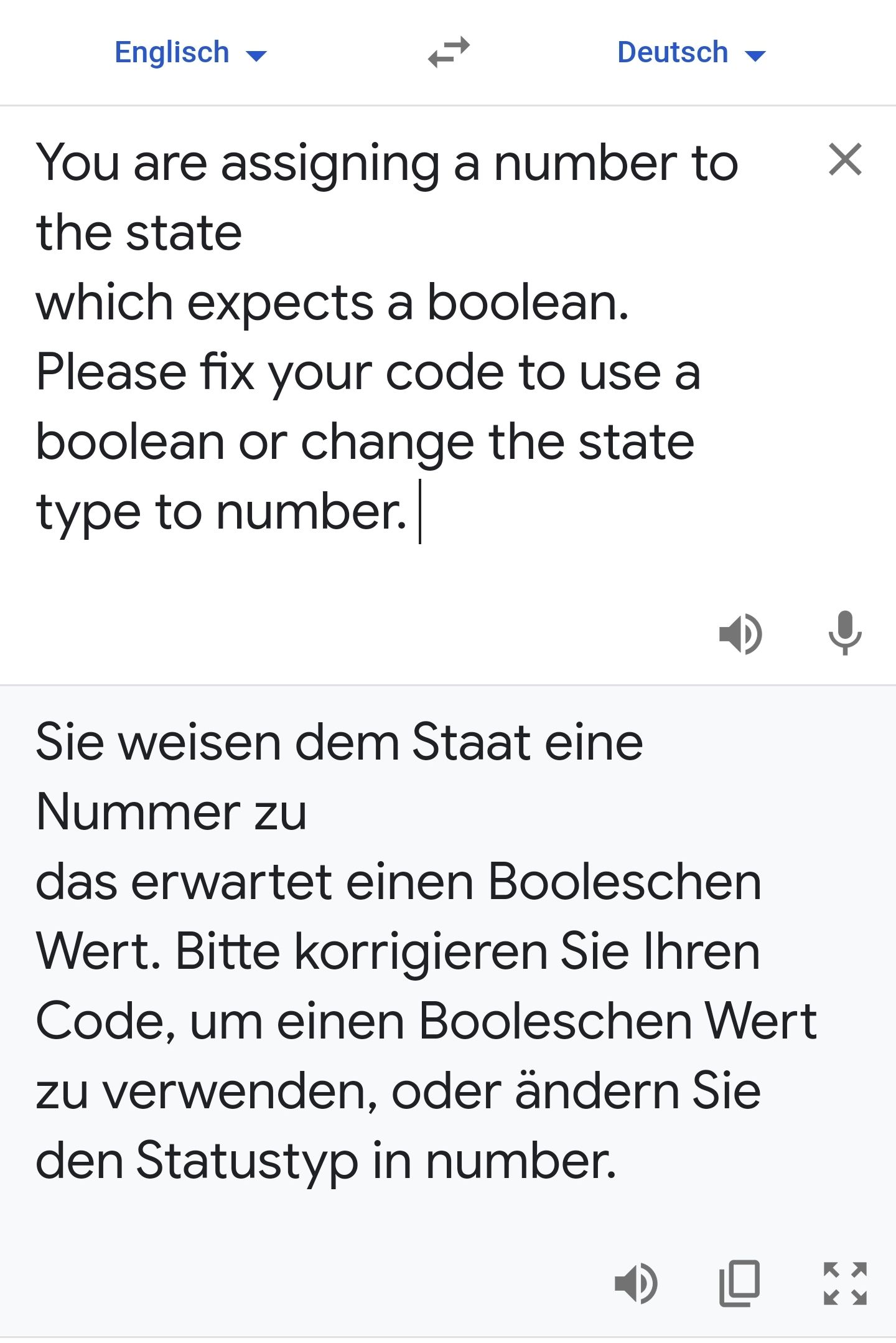

      Ich vermute das ich deswegen bei States hier ==>
      im Log hier ==>
      javascript.0	2021-03-20 14:34:28.021	warn	(10410) at Object.<anonymous> (script.js.common.Timer.Etage_Oben.Pia_Steckdose_Nachtlicht:20:5)
      javascript.0	2021-03-20 14:34:28.020	warn	(10410) at setState (/opt/iobroker/node_modules/iobroker.javascript/lib/sandbox.js:1422:20)
      javascript.0	2021-03-20 14:34:28.016	warn	(10410) You are assigning a number to the state "sonoff.0.DVES_4BBF32.POWER" which expects a boolean. Please fix your code to use a boolean or change the state type to number. This warning might becom
      javascript.0	2021-03-20 14:32:10.024	info	(10410) script.js.common.Zählen.Heizungen_an: Heizungen AN:2
      das erscheint. Die Funktion klappt zwar, aber ich möchte unnötige Log Einträge gerne vermeiden.

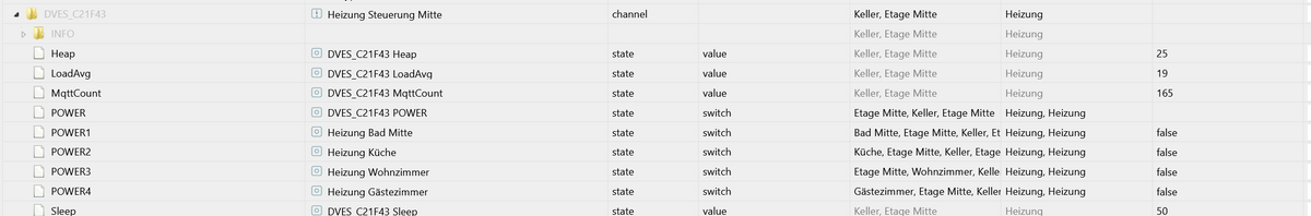

          @dslraser
          Das wird nicht helfen, es ist ein 4CH Sonoff mit Tasmota. Sprich Power Status und Power1 bis Power4.
          Oder ich denke in die falsche Richtung?!
          Das gibt es dann nur TRUE oder FALSE, sieht man oben ja in der Grafik ganz gut.
            paul53 @Nobody28 last edited by paul53
            @nobody28 sagte: Das gibt es dann nur TRUE oder FALSE
            Und weshalb schreibst Du dann in Zeile 20 eine Zahl rein?

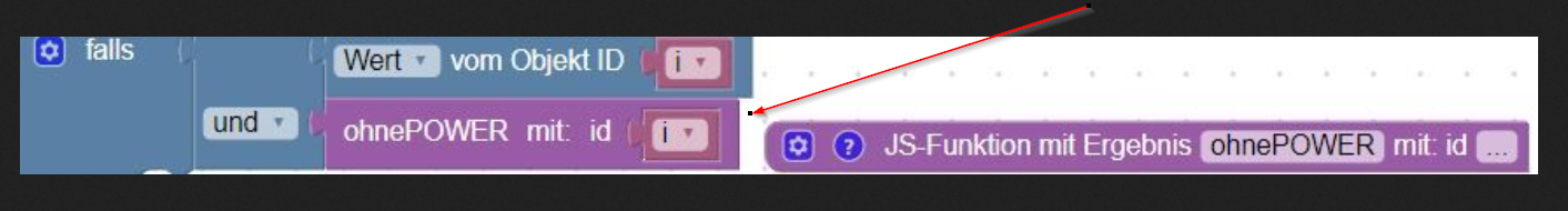

                  Bekomme ich das auch im Blockly eingebaut?
                  Danke schon einmal Paul
                    @nobody28: Bekomme ich das auch im Blockly eingebaut?
                    JS-Funktion ohnePOWER(id) mit Ergebnis. Inhalt:
                    return !id.endsWith('POWER');

                      den Teil finde ich in den Blöcken leider nicht ==>
                      Danke Dir 🙂
                        @nobody28 sagte: den Teil finde ich in den Blöcken leider nicht
                        Blöcke "Funktionen".

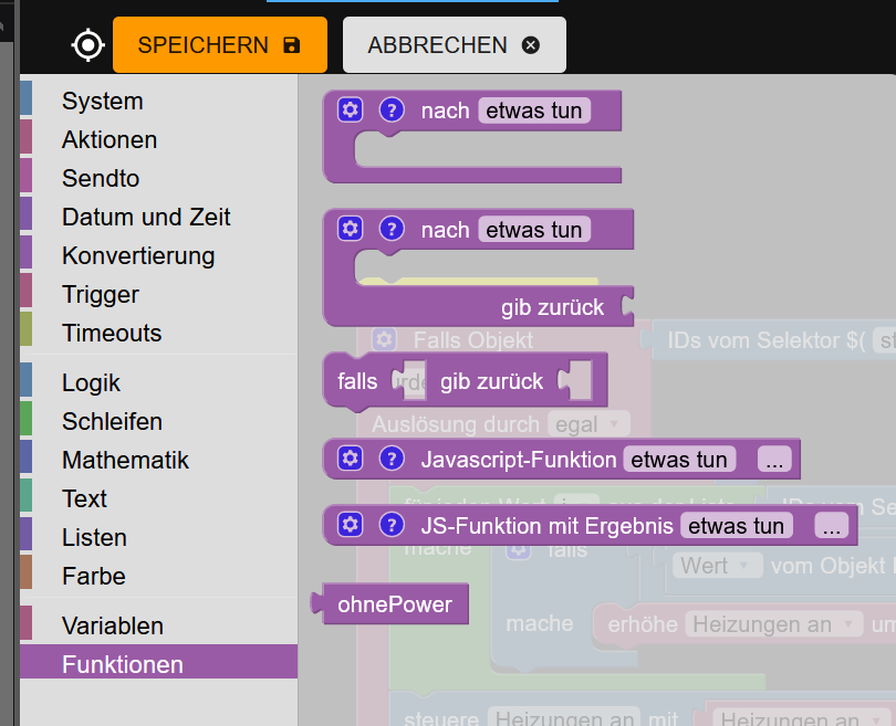

                        • N
                          Nobody28 @paul53 last edited by
                          da ist er wohl nicht ==>
                            @nobody28
                            Der fünfte Block von oben: Den Bezeichner ändern von "etwas tun" in "ohnePOWER", den Parameter "id" zuweisen (Zahnrad) und die gezeigte Funktion eintragen (Punkte ganz rechts anklicken).

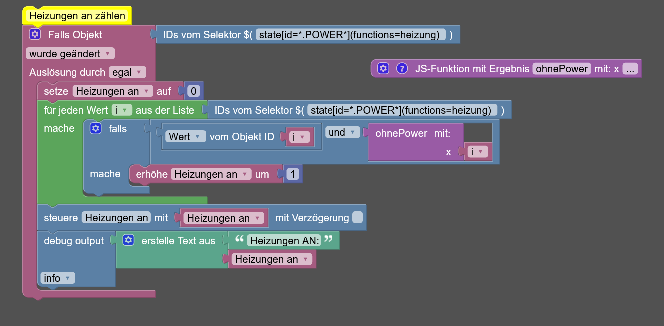

                              ich bin mir nicht sicher, weil es bei mit optisch etwas anders ist ==>
                              aber mein Log wirft leider berge an Fehlermeldungen ==>

                              als wenn ich die Funktion nicht korrekt eingebaut habe.
                              Hier mal als JS ==>
                              var x, Heizungen_an, i;
                              // Beschreibe diese Funktion …
                              async function ohnePower(x) {
                              // Heizungen an zählen
                              on({id: Array.prototype.slice.apply($("state[id=*.POWER*](functions=heizung)")), change: "ne"}, async function (obj) {
                                var value = obj.state.val;
                                Heizungen_an = 0;
                                var i_list = Array.prototype.slice.apply($("state[id=*.POWER*](functions=heizung)"));
                                for (var i_index in i_list) {
                                  i = i_list[i_index];
                                  if (getState(i).val && await ohnePower(i)) {
                                    Heizungen_an = (typeof Heizungen_an == 'number' ? Heizungen_an : 0) + 1;
                                setState("0_userdata.0.Zähler.Heizungen_an"/*Heizungen an*/, Heizungen_an);
                                console.log(('Heizungen AN:' + String(Heizungen_an)));
                              //JTNDeG1sJTIweG1sbnMlM0QlMjJodHRwcyUzQSUyRiUyRmRldmVsb3BlcnMuZ29vZ2xlLmNvbSUyRmJsb2NrbHklMkZ4bWwlMjIlM0UlM0N2YXJpYWJsZXMlM0UlM0N2YXJpYWJsZSUyMGlkJTNEJTIybSU1RUhneElkRi5nJTVCJTI1JTVEbiU3QkxxVk0zJTIyJTNFeCUzQyUyRnZhcmlhYmxlJTNFJTNDdmFyaWFibGUlMjBpZCUzRCUyMnIlMkNoKXJ2ZU9KWCUzRG8lMkIlMkZZZyU0MDFmJTIzJTIyJTNFSGVpenVuZ2VuJTIwYW4lM0MlMkZ2YXJpYWJsZSUzRSUzQ3ZhcmlhYmxlJTIwaWQlM0QlMjI1UGkocCUzRncxJTYwUyU3RFhTJTYwJTQwJTVETzFPQiUyMiUzRWklM0MlMkZ2YXJpYWJsZSUzRSUzQyUyRnZhcmlhYmxlcyUzRSUzQ2Jsb2NrJTIwdHlwZSUzRCUyMmNvbW1lbnQlMjIlMjBpZCUzRCUyMipQOSU2MHVTY2x3SCU3RGFVMGxvJTYwJTNCISUyMyUyMiUyMHglM0QlMjIzOCUyMiUyMHklM0QlMjIxMiUyMiUzRSUzQ2ZpZWxkJTIwbmFtZSUzRCUyMkNPTU1FTlQlMjIlM0VIZWl6dW5nZW4lMjBhbiUyMHolQzMlQTRobGVuJTNDJTJGZmllbGQlM0UlM0NuZXh0JTNFJTNDYmxvY2slMjB0eXBlJTNEJTIyb25fZXh0JTIyJTIwaWQlM0QlMjIlNUUlM0Ezcyg3JTNCTHEzJTNCc2slNjAlNjA5UShmJTYwJTIyJTNFJTNDbXV0YXRpb24lMjB4bWxucyUzRCUyMmh0dHAlM0ElMkYlMkZ3d3cudzMub3JnJTJGMTk5OSUyRnhodG1sJTIyJTIwaXRlbXMlM0QlMjIxJTIyJTNFJTNDJTJGbXV0YXRpb24lM0UlM0NmaWVsZCUyMG5hbWUlM0QlMjJDT05ESVRJT04lMjIlM0VuZSUzQyUyRmZpZWxkJTNFJTNDZmllbGQlMjBuYW1lJTNEJTIyQUNLX0NPTkRJVElPTiUyMiUzRSUzQyUyRmZpZWxkJTNFJTNDdmFsdWUlMjBuYW1lJTNEJTIyT0lEMCUyMiUzRSUzQ3NoYWRvdyUyMHR5cGUlM0QlMjJmaWVsZF9vaWQlMjIlMjBpZCUzRCUyMnUlMkI5WmdjczQlN0JoWmxQJTQwdSUzRiU0MHNvMiUyMiUzRSUzQ2ZpZWxkJTIwbmFtZSUzRCUyMm9pZCUyMiUzRWRlZmF1bHQlM0MlMkZmaWVsZCUzRSUzQyUyRnNoYWRvdyUzRSUzQ2Jsb2NrJTIwdHlwZSUzRCUyMnNlbGVjdG9yJTIyJTIwaWQlM0QlMjJmRk43UyUzQUElN0JURCU1QktDJTIzRSUyM0E5JTYwcyUyMiUzRSUzQ2ZpZWxkJTIwbmFtZSUzRCUyMlRFWFQlMjIlM0VzdGF0ZSU1QmlkJTNEKi5QT1dFUiolNUQoZnVuY3Rpb25zJTNEaGVpenVuZyklM0MlMkZmaWVsZCUzRSUzQyUyRmJsb2NrJTNFJTNDJTJGdmFsdWUlM0UlM0NzdGF0ZW1lbnQlMjBuYW1lJTNEJTIyU1RBVEVNRU5UJTIyJTNFJTNDYmxvY2slMjB0eXBlJTNEJTIydmFyaWFibGVzX3NldCUyMiUyMGlkJTNEJTIyU2w0JTQwU3hmMiUyQkM0UiUyRiU3QmFOdWklNUIlNUQlMjIlM0UlM0NmaWVsZCUyMG5hbWUlM0QlMjJWQVIlMjIlMjBpZCUzRCUyMnIlMkNoKXJ2ZU9KWCUzRG8lMkIlMkZZZyU0MDFmJTIzJTIyJTNFSGVpenVuZ2VuJTIwYW4lM0MlMkZmaWVsZCUzRSUzQ3ZhbHVlJTIwbmFtZSUzRCUyMlZBTFVFJTIyJTNFJTNDYmxvY2slMjB0eXBlJTNEJTIybWF0aF9udW1iZXIlMjIlMjBpZCUzRCUyMiU3QyU3Q3Q0N1oyTyFhemtUYlY3JTVCS35EJTIyJTNFJTNDZmllbGQlMjBuYW1lJTNEJTIyTlVNJTIyJTNFMCUzQyUyRmZpZWxkJTNFJTNDJTJGYmxvY2slM0UlM0MlMkZ2YWx1ZSUzRSUzQ25leHQlM0UlM0NibG9jayUyMHR5cGUlM0QlMjJjb250cm9sc19mb3JFYWNoJTIyJTIwaWQlM0QlMjJKJTdCN2EhJTQwcHRiMFZaWVklN0NEeSUyMyUzRn4lMjIlM0UlM0NmaWVsZCUyMG5hbWUlM0QlMjJWQVIlMjIlMjBpZCUzRCUyMjVQaShwJTNGdzElNjBTJTdEWFMlNjAlNDAlNURPMU9CJTIyJTNFaSUzQyUyRmZpZWxkJTNFJTNDdmFsdWUlMjBuYW1lJTNEJTIyTElTVCUyMiUzRSUzQ2Jsb2NrJTIwdHlwZSUzRCUyMnNlbGVjdG9yJTIyJTIwaWQlM0QlMjJDOWZ6IVclN0NJJTVFJTJDUCUyNWo2X1dZJTVFdVElMjIlM0UlM0NmaWVsZCUyMG5hbWUlM0QlMjJURVhUJTIyJTNFc3RhdGUlNUJpZCUzRCouUE9XRVIqJTVEKGZ1bmN0aW9ucyUzRGhlaXp1bmcpJTNDJTJGZmllbGQlM0UlM0MlMkZibG9jayUzRSUzQyUyRnZhbHVlJTNFJTNDc3RhdGVtZW50JTIwbmFtZSUzRCUyMkRPJTIyJTNFJTNDYmxvY2slMjB0eXBlJTNEJTIyY29udHJvbHNfaWYlMjIlMjBpZCUzRCUyMjNHaGQlNjAlMkIhYiUzRil3b1IlM0ZyKSElMkNSfiUyMiUzRSUzQ3ZhbHVlJTIwbmFtZSUzRCUyMklGMCUyMiUzRSUzQ2Jsb2NrJTIwdHlwZSUzRCUyMmxvZ2ljX29wZXJhdGlvbiUyMiUyMGlkJTNEJTIyJTYwJTIzNVltOXMlNUJaR2QuUzROUGElMjRXOSUyMiUzRSUzQ2ZpZWxkJTIwbmFtZSUzRCUyMk9QJTIyJTNFQU5EJTNDJTJGZmllbGQlM0UlM0N2YWx1ZSUyMG5hbWUlM0QlMjJBJTIyJTNFJTNDYmxvY2slMjB0eXBlJTNEJTIyZ2V0X3ZhbHVlX3ZhciUyMiUyMGlkJTNEJTIyaU0lMkJGcGYzS2x6RyUzRmwzJTNEQndwJTVFJTJCJTIyJTNFJTNDZmllbGQlMjBuYW1lJTNEJTIyQVRUUiUyMiUzRXZhbCUzQyUyRmZpZWxkJTNFJTNDdmFsdWUlMjBuYW1lJTNEJTIyT0lEJTIyJTNFJTNDc2hhZG93JTIwdHlwZSUzRCUyMnRleHQlMjIlMjBpZCUzRCUyMmklMjNPbU5uREg4RzklMkIlN0MlN0IlM0EqJTdEb0pNJTIyJTNFJTNDZmllbGQlMjBuYW1lJTNEJTIyVEVYVCUyMiUzRSUzQyUyRmZpZWxkJTNFJTNDJTJGc2hhZG93JTNFJTNDYmxvY2slMjB0eXBlJTNEJTIydmFyaWFibGVzX2dldCUyMiUyMGlkJTNEJTIyJTdCbiUyRmNLb1RTJTIzX3glN0JBRCU1QndCenglMkYlMjIlM0UlM0NmaWVsZCUyMG5hbWUlM0QlMjJWQVIlMjIlMjBpZCUzRCUyMjVQaShwJTNGdzElNjBTJTdEWFMlNjAlNDAlNURPMU9CJTIyJTNFaSUzQyUyRmZpZWxkJTNFJTNDJTJGYmxvY2slM0UlM0MlMkZ2YWx1ZSUzRSUzQyUyRmJsb2NrJTNFJTNDJTJGdmFsdWUlM0UlM0N2YWx1ZSUyMG5hbWUlM0QlMjJCJTIyJTNFJTNDYmxvY2slMjB0eXBlJTNEJTIycHJvY2VkdXJlc19jYWxsY3VzdG9tcmV0dXJuJTIyJTIwaWQlM0QlMjJqZlolMjNYWnFqMCU3RH4lM0FBJTdEYU1QY0lIJTIyJTNFJTNDbXV0YXRpb24lMjBuYW1lJTNEJTIyb2huZVBvd2VyJTIyJTNFJTNDYXJnJTIwbmFtZSUzRCUyMnglMjIlM0UlM0MlMkZhcmclM0UlM0MlMkZtdXRhdGlvbiUzRSUzQ3ZhbHVlJTIwbmFtZSUzRCUyMkFSRzAlMjIlM0UlM0NibG9jayUyMHR5cGUlM0QlMjJ2YXJpYWJsZXNfZ2V0JTIyJTIwaWQlM0QlMjIxJTYwMnZpWTIlMkYwSkRidC4zJTYwJTNGJTJCeVUlMjIlM0UlM0NmaWVsZCUyMG5hbWUlM0QlMjJWQVIlMjIlMjBpZCUzRCUyMjVQaShwJTNGdzElNjBTJTdEWFMlNjAlNDAlNURPMU9CJTIyJTNFaSUzQyUyRmZpZWxkJTNFJTNDJTJGYmxvY2slM0UlM0MlMkZ2YWx1ZSUzRSUzQyUyRmJsb2NrJTNFJTNDJTJGdmFsdWUlM0UlM0MlMkZibG9jayUzRSUzQyUyRnZhbHVlJTNFJTNDc3RhdGVtZW50JTIwbmFtZSUzRCUyMkRPMCUyMiUzRSUzQ2Jsb2NrJTIwdHlwZSUzRCUyMm1hdGhfY2hhbmdlJTIyJTIwaWQlM0QlMjIlMkN2MFZJbi1pWUhWenQlN0QtQnNORyUzQSUyMiUzRSUzQ2ZpZWxkJTIwbmFtZSUzRCUyMlZBUiUyMiUyMGlkJTNEJTIyciUyQ2gpcnZlT0pYJTNEbyUyQiUyRllnJTQwMWYlMjMlMjIlM0VIZWl6dW5nZW4lMjBhbiUzQyUyRmZpZWxkJTNFJTNDdmFsdWUlMjBuYW1lJTNEJTIyREVMVEElMjIlM0UlM0NzaGFkb3clMjB0eXBlJTNEJTIybWF0aF9udW1iZXIlMjIlMjBpZCUzRCUyMkdZJTJGbCUzRDRjYWZyVTEzYSU1RSUzRGFmemElMjIlM0UlM0NmaWVsZCUyMG5hbWUlM0QlMjJOVU0lMjIlM0UxJTNDJTJGZmllbGQlM0UlM0MlMkZzaGFkb3clM0UlM0NibG9jayUyMHR5cGUlM0QlMjJtYXRoX251bWJlciUyMiUyMGlkJTNEJTIyUlQlM0FoMWhRKCU1RWxiJTNCTCU3QyU2MHpiJTJCdlglMjIlM0UlM0NmaWVsZCUyMG5hbWUlM0QlMjJOVU0lMjIlM0UxJTNDJTJGZmllbGQlM0UlM0MlMkZibG9jayUzRSUzQyUyRnZhbHVlJTNFJTNDJTJGYmxvY2slM0UlM0MlMkZzdGF0ZW1lbnQlM0UlM0MlMkZibG9jayUzRSUzQyUyRnN0YXRlbWVudCUzRSUzQ25leHQlM0UlM0NibG9jayUyMHR5cGUlM0QlMjJjb250cm9sJTIyJTIwaWQlM0QlMjIlNjBDc0Z0LilyalIlMkYuJTdCQTglN0NZZmhnJTIyJTNFJTNDbXV0YXRpb24lMjB4bWxucyUzRCUyMmh0dHAlM0ElMkYlMkZ3d3cudzMub3JnJTJGMTk5OSUyRnhodG1sJTIyJTIwZGVsYXlfaW5wdXQlM0QlMjJmYWxzZSUyMiUzRSUzQyUyRm11dGF0aW9uJTNFJTNDZmllbGQlMjBuYW1lJTNEJTIyT0lEJTIyJTNFMF91c2VyZGF0YS4wLlolQzMlQTRobGVyLkhlaXp1bmdlbl9hbiUzQyUyRmZpZWxkJTNFJTNDZmllbGQlMjBuYW1lJTNEJTIyV0lUSF9ERUxBWSUyMiUzRUZBTFNFJTNDJTJGZmllbGQlM0UlM0N2YWx1ZSUyMG5hbWUlM0QlMjJWQUxVRSUyMiUzRSUzQ2Jsb2NrJTIwdHlwZSUzRCUyMnZhcmlhYmxlc19nZXQlMjIlMjBpZCUzRCUyMk4yUXY0ZSUzRlVRMXRWVyUyQ20pa2paJTdEJTIyJTNFJTNDZmllbGQlMjBuYW1lJTNEJTIyVkFSJTIyJTIwaWQlM0QlMjJyJTJDaClydmVPSlglM0RvJTJCJTJGWWclNDAxZiUyMyUyMiUzRUhlaXp1bmdlbiUyMGFuJTNDJTJGZmllbGQlM0UlM0MlMkZibG9jayUzRSUzQyUyRnZhbHVlJTNFJTNDbmV4dCUzRSUzQ2Jsb2NrJTIwdHlwZSUzRCUyMmRlYnVnJTIyJTIwaWQlM0QlMjJ0WTVlJTNBaGFMbGNqb3kpT0MxeEhMJTIyJTNFJTNDZmllbGQlMjBuYW1lJTNEJTIyU2V2ZXJpdHklMjIlM0Vsb2clM0MlMkZmaWVsZCUzRSUzQ3ZhbHVlJTIwbmFtZSUzRCUyMlRFWFQlMjIlM0UlM0NzaGFkb3clMjB0eXBlJTNEJTIydGV4dCUyMiUyMGlkJTNEJTIyOUR6JTYwc3ZhODZ2IVglNURmaiUyM3d4cjMlMjIlM0UlM0NmaWVsZCUyMG5hbWUlM0QlMjJURVhUJTIyJTNFdGVzdCUzQyUyRmZpZWxkJTNFJTNDJTJGc2hhZG93JTNFJTNDYmxvY2slMjB0eXBlJTNEJTIydGV4dF9qb2luJTIyJTIwaWQlM0QlMjIoYmtuS2lHJTYwVCUyRmVZJTYwMiU0MFByMFVvJTIyJTNFJTNDbXV0YXRpb24lMjBpdGVtcyUzRCUyMjIlMjIlM0UlM0MlMkZtdXRhdGlvbiUzRSUzQ3ZhbHVlJTIwbmFtZSUzRCUyMkFERDAlMjIlM0UlM0NibG9jayUyMHR5cGUlM0QlMjJ0ZXh0JTIyJTIwaWQlM0QlMjJhY01RMiUyQjlNNUhYNHgta0lnN0wlM0IlMjIlM0UlM0NmaWVsZCUyMG5hbWUlM0QlMjJURVhUJTIyJTNFSGVpenVuZ2VuJTIwQU4lM0ElM0MlMkZmaWVsZCUzRSUzQyUyRmJsb2NrJTNFJTNDJTJGdmFsdWUlM0UlM0N2YWx1ZSUyMG5hbWUlM0QlMjJBREQxJTIyJTNFJTNDYmxvY2slMjB0eXBlJTNEJTIydmFyaWFibGVzX2dldCUyMiUyMGlkJTNEJTIyU1pnKTB6NXNsT2klNjB4cHl4blRBJTJGJTIyJTNFJTNDZmllbGQlMjBuYW1lJTNEJTIyVkFSJTIyJTIwaWQlM0QlMjJyJTJDaClydmVPSlglM0RvJTJCJTJGWWclNDAxZiUyMyUyMiUzRUhlaXp1bmdlbiUyMGFuJTNDJTJGZmllbGQlM0UlM0MlMkZibG9jayUzRSUzQyUyRnZhbHVlJTNFJTNDJTJGYmxvY2slM0UlM0MlMkZ2YWx1ZSUzRSUzQyUyRmJsb2NrJTNFJTNDJTJGbmV4dCUzRSUzQyUyRmJsb2NrJTNFJTNDJTJGbmV4dCUzRSUzQyUyRmJsb2NrJTNFJTNDJTJGbmV4dCUzRSUzQyUyRmJsb2NrJTNFJTNDJTJGc3RhdGVtZW50JTNFJTNDJTJGYmxvY2slM0UlM0MlMkZuZXh0JTNFJTNDJTJGYmxvY2slM0UlM0NibG9jayUyMHR5cGUlM0QlMjJwcm9jZWR1cmVzX2RlZmN1c3RvbXJldHVybiUyMiUyMGlkJTNEJTIyaWIlMkZxeEIzWmgxJTVFeWMlN0NCbGYtMmclMjIlMjB4JTNEJTIyNTM4JTIyJTIweSUzRCUyMjg4JTIyJTNFJTNDbXV0YXRpb24lMjBzdGF0ZW1lbnRzJTNEJTIyZmFsc2UlMjIlM0UlM0NhcmclMjBuYW1lJTNEJTIyeCUyMiUyMHZhcmlkJTNEJTIybSU1RUhneElkRi5nJTVCJTI1JTVEbiU3QkxxVk0zJTIyJTNFJTNDJTJGYXJnJTNFJTNDJTJGbXV0YXRpb24lM0UlM0NmaWVsZCUyMG5hbWUlM0QlMjJOQU1FJTIyJTNFb2huZVBvd2VyJTNDJTJGZmllbGQlM0UlM0NmaWVsZCUyMG5hbWUlM0QlMjJTQ1JJUFQlMjIlM0VjbVYwZFhKdUlDRnBaQzVsYm1SelYybDBhQ2duVUU5WFJWSW5LVHNnJTNDJTJGZmllbGQlM0UlM0Njb21tZW50JTIwcGlubmVkJTNEJTIyZmFsc2UlMjIlMjBoJTNEJTIyODAlMjIlMjB3JTNEJTIyMTYwJTIyJTNFQmVzY2hyZWliZSUyMGRpZXNlJTIwRnVua3Rpb24lMjAlRTIlODAlQTYlM0MlMkZjb21tZW50JTNFJTNDJTJGYmxvY2slM0UlM0MlMkZ4bWwlM0U=

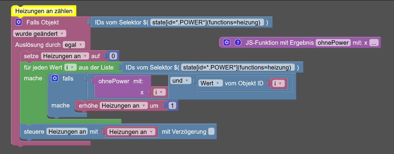

                                @nobody28
                                Ändere
                                in
                                    return !x.endsWith('POWER');
                                • N
                                  Nobody28 @paul53 last edited by Nobody28
                                  etwas weniger im Logfile, aber beim Wechsel einer Heizung von AN zu AUS kommt noch immer Einträge, mit POWER am Namensende ==>

                                  z.B. dieser hier ==>
                                    @nobody28
                                    "POWER" enthält keinen Zustand. Trage mal false ein.

                                      Aber hätte das Blockly das wegen des Namens nur mit "POWER" eigentlich gar nicht betrachten sollen? SO dass das erst hätte gar nicht passieren dürfen?
                                      Vielen vielen Dank auf jeden Fall schon einmal 🙂
                                        @nobody28 sagte: hätte das Blockly das wegen des Namens nur mit "POWER" eigentlich gar nicht betrachten sollen?
                                        Ja, bei geänderter Reihenfolge im UND: Erst "ohnePOWER" und dann "Wert von Objekt".
                                        • N
                                          also so?
                                          wäre dann nur der Vollständigkeithalber, falls jemand so ein ähnliches Problem hat 🙂
                                            @nobody28 sagte: also so?
                                            Ja.
