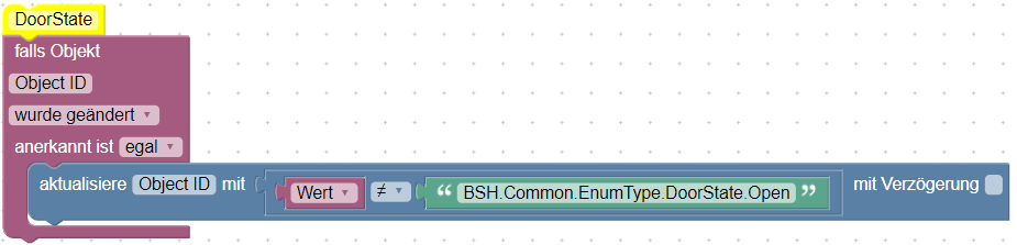

      Was einfach nicht klappen will, ist die Einbindung in ein Blockly Skript. Ich habe die Status über einen Trigger wenn aktualisiert wurde Baustein eingebaut und möchte immer wenn die Tür geöffnet wird oder sich der Status ändert ein Event auslösen (Aktualisierung eines Status in Loxone). Das funktioniert allerdings nicht:
      Der einzige Status bei dem das funktioniert ist Fernstart.
      Was muss ich machen um die Trigger auch für die Tür / Maschinenstatus zu verwenden?
      Und kann ich einfach den Status also Open oder Close nutzen oder muss ich den gesamten String (BSH.Common.EnumType.DoorState.Open) verwenden?

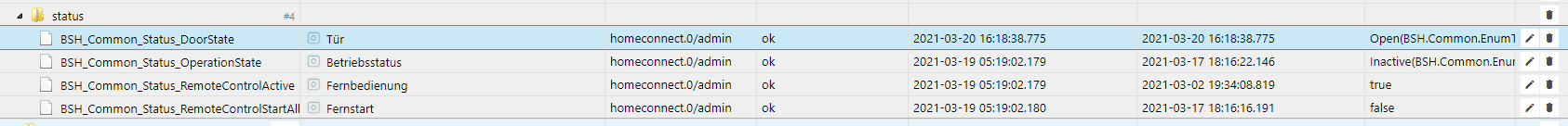

        Zeige uns mal die Datenpunkte (Tab "Objekte"), sonst können wir nur raten.
        Claus1985 1 Reply Last reply Reply Quote 0
        • Claus1985
          Claus1985 @paul53 last edited by
          @paul53 Hi Paul,
          danke für die schnelle Antwort. Hier die Status in den Objekten:
          Gruß,
          Claus

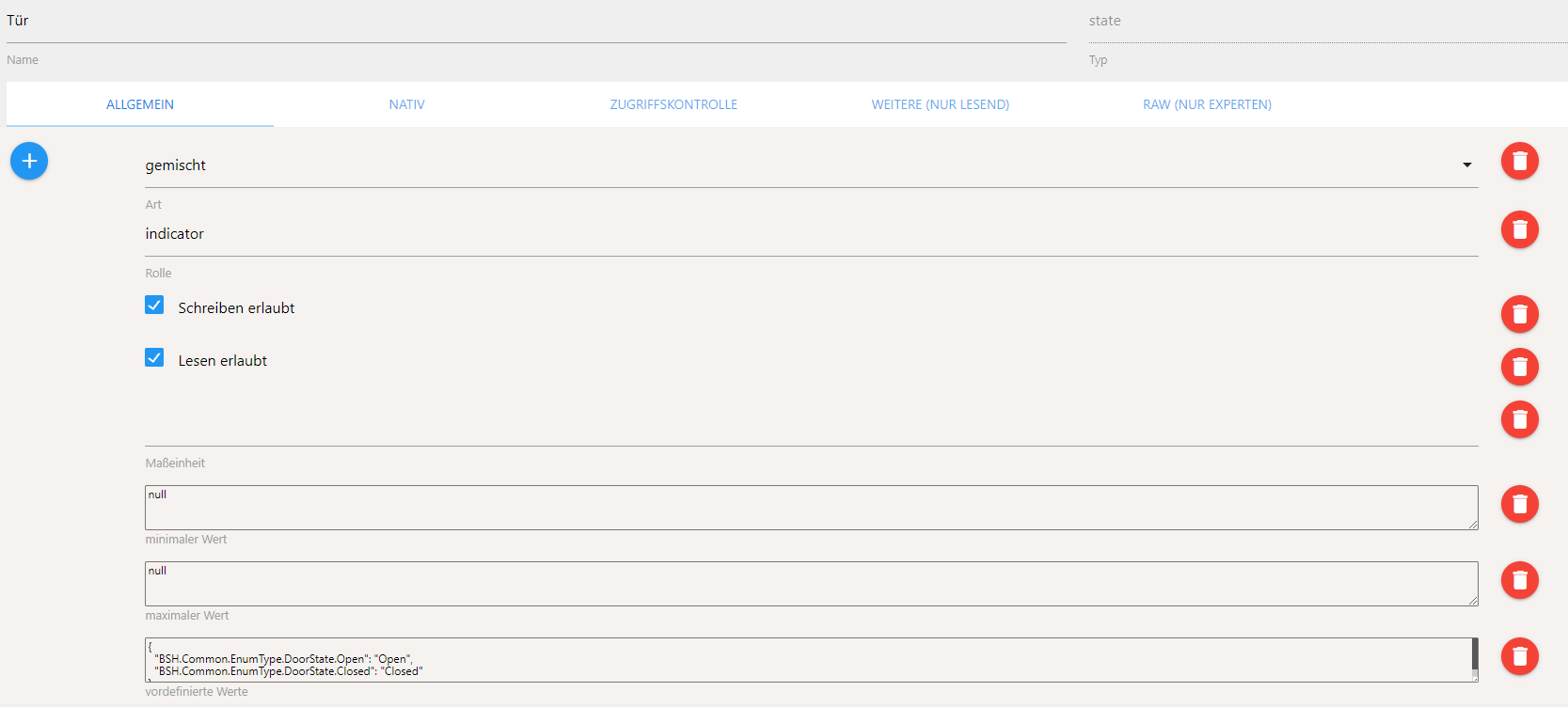

            Das sieht nach einem Multistate "string" aus. Poste bitte die RAW-Ansicht der Eigenschaften (Bleistift rechts) von "DoorState" in Code tags.
            • Claus1985
              @paul53 Das sieht bei der Tür z.B. so aus:
                paul53 @Claus1985 last edited by
                @claus-stadelmann sagte: Das sieht bei der Tür z.B. so aus:
                Wer lässt sich denn so etwas einfallen? Der Wert ist tatsächlich "BSH.Common.EnumType.DoorState.Open".

                    @claus1985 sagte: warum der Trigger bei Änderung nicht auslöst
                    Der muss auslösen.
                    Lösche mal "minimaler Wert" und "maximaler Wert" raus.

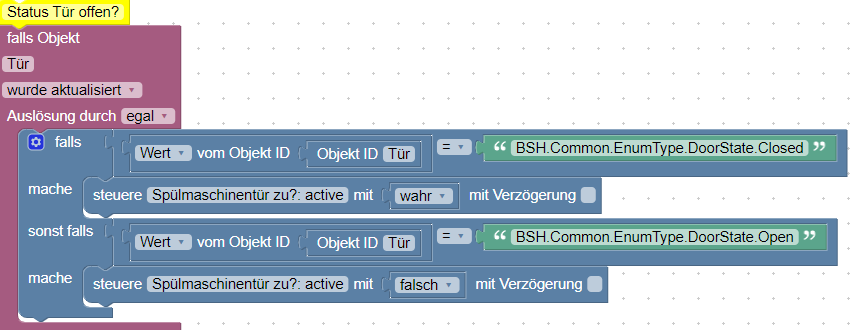

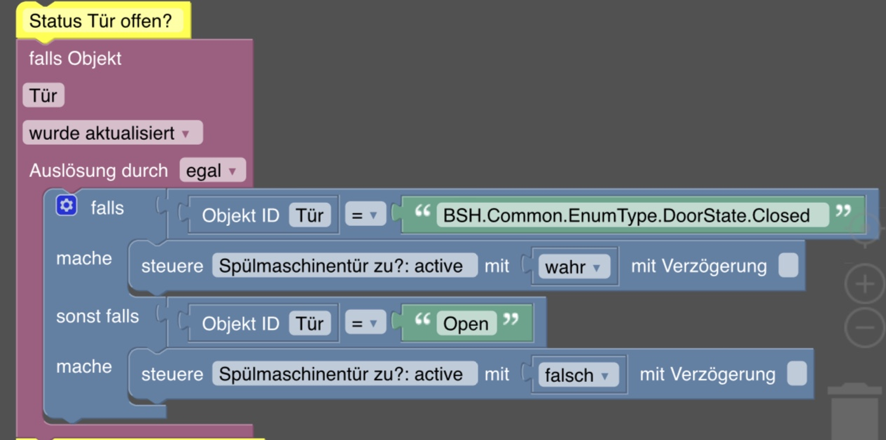

                      Hatte außerdem noch einen Fehler im Skript, musste Wert von Objekt statt nur Objekt verwenden.
                        @claus1985 sagte: Hatte außerdem noch einen Fehler im Skript
                        Ja, wenn Ressourcenverschwendung keine Rolle spielt, kann man es so machen. Meine Version funktioniert auch.
