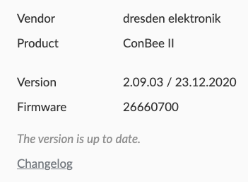

                                    alles richtig an. Und auch im Phoscon GW war ein Update vorhanden und nach Installation sieht es so aus:
