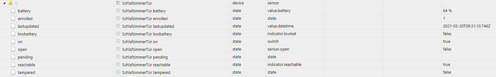

        @stimezo Ich habe aktuell einen davon im Einsatz, ich hatte anfangs etwas Probleme den in deConz zu finden aber nachdem er da drin war hatte ich auch einen Datenpunkt im ioBroker:
        deConz adapter mal neugestartet?
