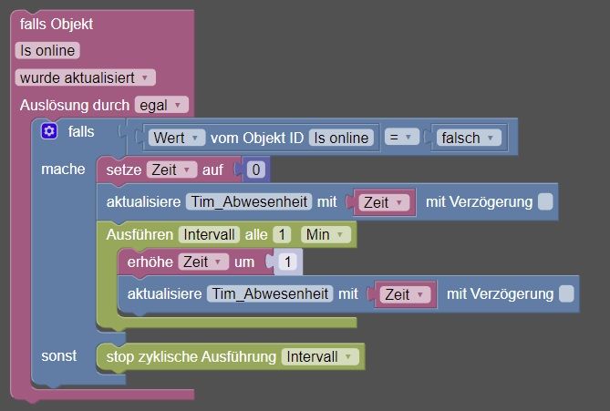

      ich verstehe nicht, warum das beigefügte Skript nicht funktioniert. Könnte mir jemand bitte helfen?
      Ich möchte die Zeit in Minuten zählen, wie lange Geräte bzw. Personen abwesend sind.
      Vielen Dank!
        paul53 @ionar last edited by
        @ionar
        Ändere den Trigger auf "wurde geändert".
