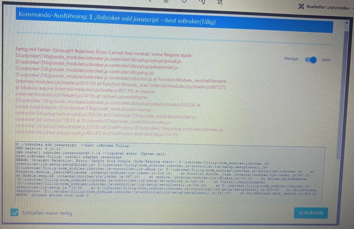

      Ich habe folgendes Problem: Ich würde gerne den Adapter „JavaScript“ auf meinem ioBroker installieren. Mein ioBroker läuft soweit ganz gut. Nun suche ich mir in der Adapter-Liste den Adapter „JavaScript“ und wähle das Hinzufügen/Installieren-Smybol. Es dauert nun ca. 2-3 Minuten und dann erscheint folgende Meldung:6A1922B2-3766-4468-AE18-502A8364BC04.jpeg

        Wer glaubst du kann auf dem verwackelten Handybildchen irgendwas erkennen?
        Texte als Text in CodeTags hier ins Forum.

          Sorry, hier die Ausgabe:
          $ ./iobroker add javascript  --host ioBroker(Tillig)
          NPM version: 6.14.11
          npm install iobroker.javascript@5.0.14 --loglevel error (System call)
          host.ioBroker(Tillig) install adapter javascript
          ERROR: Uncaught Rejection: Error: Cannot find module 'mime'Require stack:- D:\iobroker\Tillig\node_modules\iobroker.js-controller\lib\setup\setupUpload.js- D:\iobroker\Tillig\node_modules\iobroker.js-controller\lib\setup\setupInstall.js- D:\iobroker\Tillig\node_modules\iobroker.js-controller\lib\setup.js- D:\iobroker\Tillig\node_modules\iobroker.js-controller\iobroker.js    at Function.Module._resolveFilename (internal/modules/cjs/loader.js:815:15)    at Function.Module._load (internal/modules/cjs/loader.js:667:27)    at Module.require (internal/modules/cjs/loader.js:887:19)    at require (internal/modules/cjs/helpers.js:74:18)    at Upload.uploadAdapter (D:\iobroker\Tillig\node_modules\iobroker.js-controller\lib\setup\setupUpload.js:525:24)    at Install.installAdapter (D:\iobroker\Tillig\node_modules\iobroker.js-controller\lib\setup\setupInstall.js:782:20)    at D:\iobroker\Tillig\node_modules\iobroker.js-controller\lib\setup.js:718:33    at D:\iobroker\Tillig\node_modules\iobroker.js-controller\lib\setup\setupInstall.js:223:55    at ChildProcess.<anonymous> (D:\iobroker\Tillig\node_modules\iobroker.js-controller\lib\setup\setupInstall.js:481:47)    at ChildProcess.emit (events.js:314:20)
          ERROR: process exited with code 6

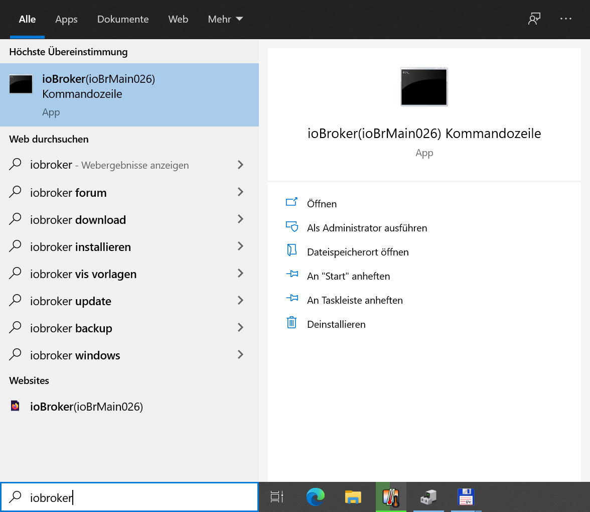

                      Wenn man mit dem Installer installiert hat, dann Windows Symbol drücken und in der Zeile unten iobroker eingeben
                      dann die angebotene Kommandozeile öffnen.
                      darin die beschriebenen Kommandos ausführen
