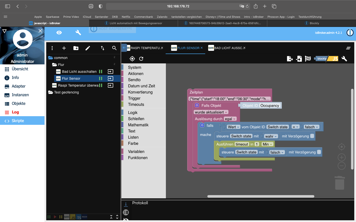

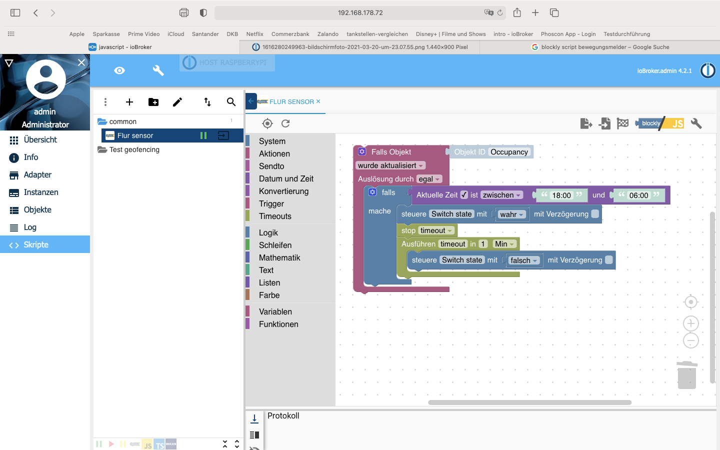

      Hallo zusammen
      das ist mein erstes Skript und bitte um eure hilfe,
      wie kann ich das auf Sonnenuntergang beginnen, und bei Sonnenaufgang beenden?
      • Asgothian
        Asgothian Developer @papo last edited by
        @papo
        • der Zeitplan muss weg
        • im falls Block muss ein “aktuelle Zeit ist zwischen Sonnenaufgang und Sonnenuntergang” hinein.
        A.

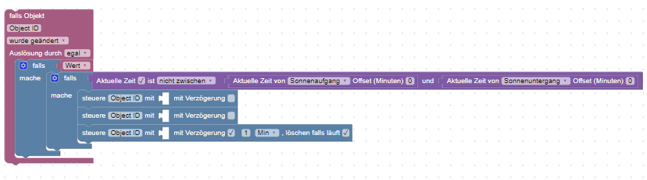

          papo @Asgothian last edited by
          @asgothian Ich danke dir für die schnelle Antwort!
          meinst du etwa so?
          • Asgothian
            @papo In Etwa, ja.

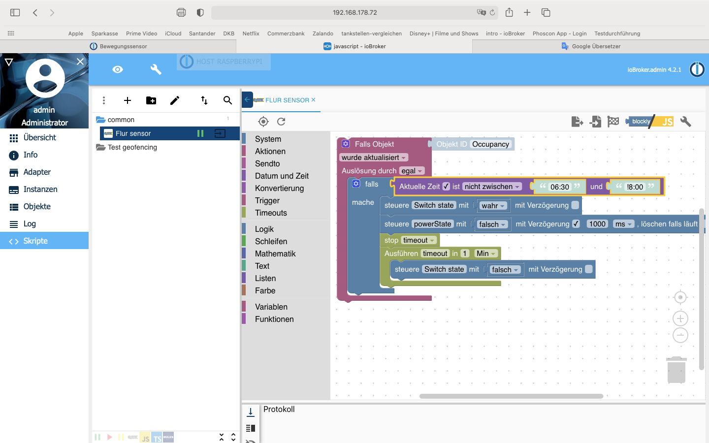

                @asgothian also jetzt müsste es passen, ausserdem habe ich noch eine Lampe an dem sensor gekoppelt .heißt ,wenn ich aus dem bad gehe geht licht im Flur an und in bad das licht aus.Ich hoffe das funzt so! schauste noch mal drüber?

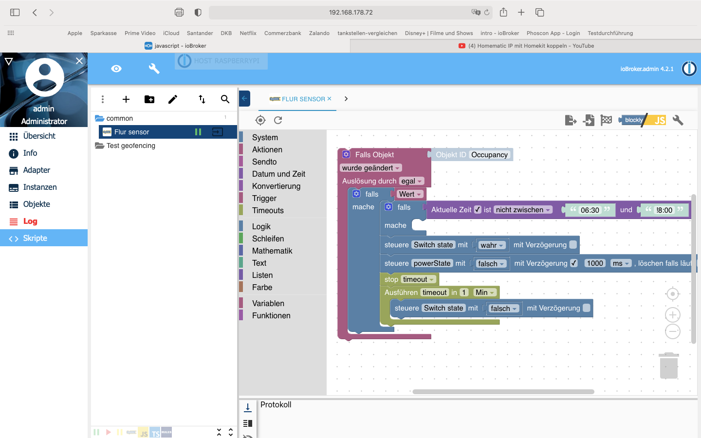

                  jensven @papo last edited by
                  @papo
                  momentan triggerst du bei jeder Veränderung des Datenpunktes deines Bewegungsmelders. Also auch dann wenn ein "false" getriggert wird.
                  Solltest noch eine "wenn wahr" abfrage dazu machen.
                  In Etwa so:
                    papo @jensven last edited by papo
                    @jensven das verstehe ich nicht, wo soll ich denn den wert vom wahr setzen?
                    Meinst du bei falls Objekt id auf wahr setzen ?

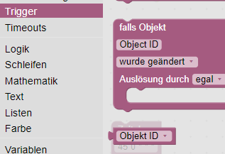

                      MCU @papo last edited by MCU
                      @papo
                      Objekt ID nehmen und dort dann ändern in WERT.
                        papo @MCU last edited by papo
                        @mcu meinte so ?

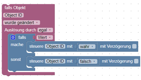

                            @papo
                            "Wert" ist immer Wahr. Sonst hätte es ja keinen Wert und wäre somit nicht da.
                            Als kleines Beispiel:

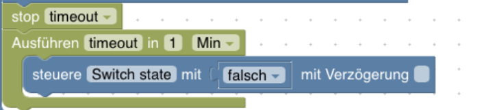

                              @papo Das kann so nicht funktionieren, falls die Zeit berücksichtigt werden soll:
                              Das
                              muss in die Abfrage:
                                    @papo Du hast ja eine Abfrage erstellt, in der du die Zeit abfragst. Dort ist aber gar nichts drin, wenn sie wahr ist. Sie wird also gar nicht genutzt. Die Blöcke darunter müssen in die Abfrage rein.
                                    Also "steuere" Switch state anklicken, geklickt halten und dann in die Abfrage ziehen.
                                    So das es dann so ähnlich aussieht:
