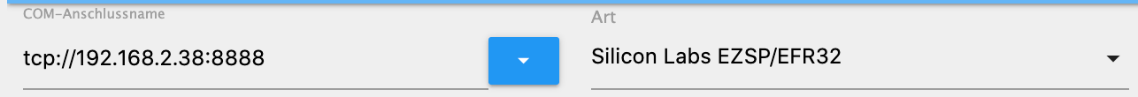

      • Zigbee Adapter neu installieren. Dieser Punkt ist wichtig, da die Unterstützung im zigbee-herdsman noch sehr neu ist.
      • Als Typ Silicon Labs EZSP/EFR32 auswählen
      • An Stelle der Seriellen Schnittstelle tcp://yourIpHere:8888 angeben. Wichtig ist:
        -- tcp:// muss klein geschrieben werden
        -- keine Leerzeichen am Anfang oder Ende
        -- wenn es nicht funktioniert - Log prüfen. Wenn da "unable to open serial port" als Meldung erscheint hat der Adapter die Eingabe nicht als Socket erkannt und versucht es als serielle Schnittstelle zu öffnen.

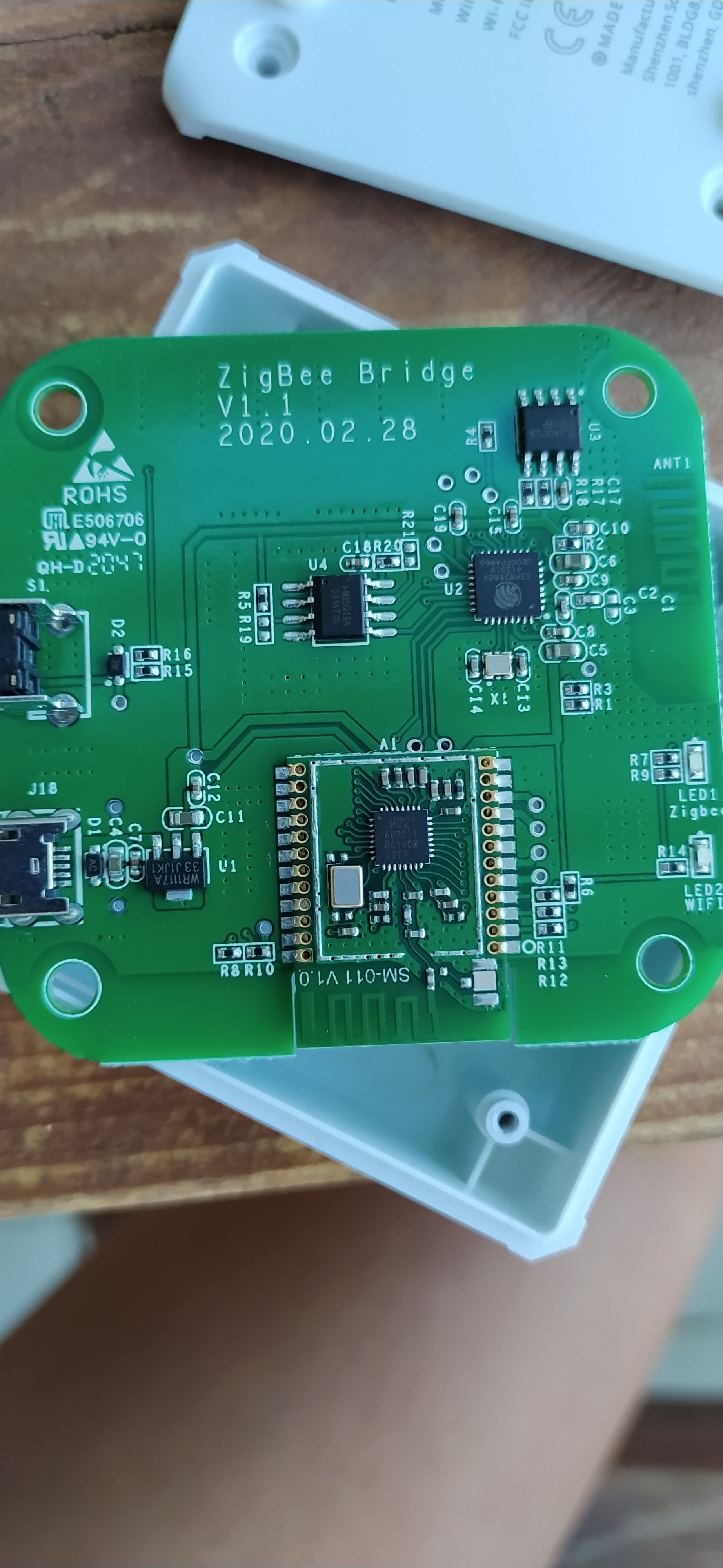

                  so ... habe das Teil bestellt und nun liegt es vor mir...
                  Habe mal versucht mich mit der oben genannten Anleitung auseinander zusetzen... aber ganz ehrlich, richtig schlau bin ich daraus nicht geworden und geflasht habe ich auch noch nie...
                  Könnte mir das einer erklären, das ich es verstehe und nichts "kaputt" mache? ...
                  Wäre super nett...
                  Danke vorab... Gruß M.

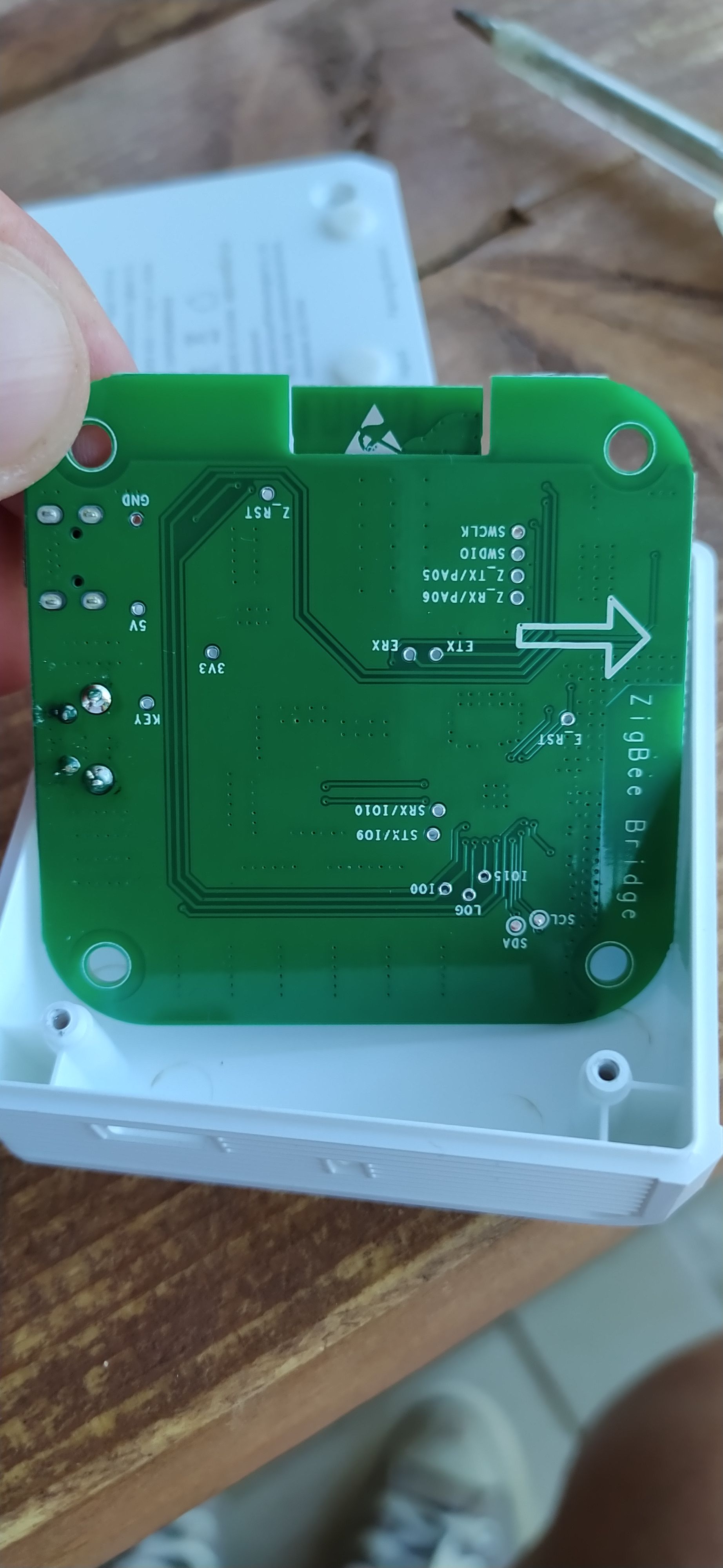

                  EDIT: Habe es eben mal aufgemacht das Teil und reingeschaut, innen ist aber kein Anschluß für ein Kabel um zu Flashen...
                  Geht das dann über USB? ...weil oben steht "es ist nur geschraubt"...
                  und so sieht es aus:

                    • michl75
                      michl75 last edited by
                      @asgothian da braucht man weiteres Equipment dazu... das hab ich nicht mal...
                      @ an alle: Kann das wer machen, der das kann und das "Zeug" dafür hat?
                      Alternativ biete ich im wahrsten Sinne des Wortes Neu direkt hier zum Verkauf an. Sonoff Bridge und den Bodenfeuchtefühler dazu... (neu 25 € Sonoff + Bodenfeuchtefühler 22 € - so einer in grün) für dann gesamt 40 € + Porto per Paypal an...
                      • G
                        Gersch @michl75 last edited by
                        @michl75
                        Trau Dich, das Material was Du dafür brauchst kostet unter 10€ und Beschreibungen finden sich zu hauf z.B. hier. Mit dem Tasmotizer ist das in ein paar Minuten erledigt.

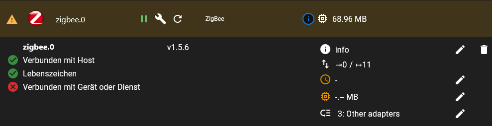

                        Aus purer Langweile habe ich versucht eine Bridge bei mir ans laufen zu kriegen. Flashen nach Anleitung lief problemlos, die Bridge hat auch standalone problemlos funktioniert. Geräte konnte ich also hinzufügen etc. Nachdem ich dann das Template gewechselt und den TCP Server aktiviert hatte lief es leider nicht wie gewünscht. Nach den ersten Starts kam noch folgendes:
                        2021-08-31 09:49:32.638 - error: zigbee.1 (403443) getGroups: caught error: TypeError: Cannot read property 'getGroups' of undefined
                        2021-08-31 09:49:33.683 - info: zigbee.1 (403443) Coordinator firmware version: {"type":"EZSP v8","meta":{"product":8,"majorrel":"6","minorrel":"7","maintrel":"8 ","revision":"6.7.8.0 build 373"}}
                        2021-08-31 09:49:33.685 - error: zigbee.1 (403443) Starting zigbee-herdsman problem : "debNetworkParam.extendedPanID.replace is not a function"
                        2021-08-31 09:49:33.685 - error: zigbee.1 (403443) Failed to start Zigbee
                        2021-08-31 09:49:33.686 - error: zigbee.1 (403443) Error herdsman start
                        Ich würde meinen er hat die Bridge zumindestens erreicht. Einige Zeit später änderte sich das auf:

                                    Thomas Braun Most Active @pi_noob15 last edited by
                                    @pi_noob15 sagte in Zigbee Adapter mit Sonoff Zigbee Bridge:
                                    erhalte jedoch während der installation fehler/warnungen.
                                    Harmlos bzw. normal. Adapter sollte funktionieren.
                                      arteck Developer Most Active @pi_noob15 last edited by
                                      Process exited with code 0
                                      alles gut
                                        pi_noob15 @arteck last edited by
                                        @arteck
                                        ok, wird aber nicht grün
                                          @pi_noob15
                                          Dann zeig mal den Startvorgang des Adapters in der Konsole/LogFile. Meist kann man da was ablesen.
                                            pi_noob15 @Thomas Braun last edited by
                                            @thomas-braun
                                            zigbee.0
                                            	2021-11-09 11:30:57.501	error	TypeError: Cannot read property 'getEntries' of null at Function.loadFromDatabaseIfNecessary (/opt/iobroker/node_modules/zigbee-herdsman/dist/controller/model/device.js:220:55) at Function.all (/opt/iobroker/node_modules/zigbee-herdsman/dist/controller/model/device.js:240:16) at Controller.getDevices (/opt/iobroker/node_modules/zigbee-herdsman/dist/controller/controller.js:303:31) at ZigbeeController.getClients (/opt/iobroker/node_modules/iobroker.zigbee/lib/zigbeecontroller.js:228:49) at DeviceAvailability.stop (/opt/iobroker/node_modules/iobroker.zigbee/lib/zbDeviceAvailability.js:222:43) at ZigbeeController.callExtensionMethod (/opt/iobroker/node_modules/iobroker.zigbee/lib/zigbeecontroller.js:214:42) at ZigbeeController.stop (/opt/iobroker/node_modules/iobroker.zigbee/lib/zigbeecontroller.js:385:20) at Zigbee.onUnload (/opt/iobroker/node_modules/iobroker.zigbee/main.js:696:41) at runMicrotasks (<anonymous>) at processTicksAndRejections (internal/process/task_queues.js:97:5)
                                            zigbee.0
                                            	2021-11-09 11:30:57.499	error	unhandled promise rejection: Cannot read property 'getEntries' of null
                                            zigbee.0
                                            	2021-11-09 11:30:57.498	error	Unhandled promise rejection. This error originated either by throwing inside of an async function without a catch block, or by rejecting a promise which was not handled with .catch().
