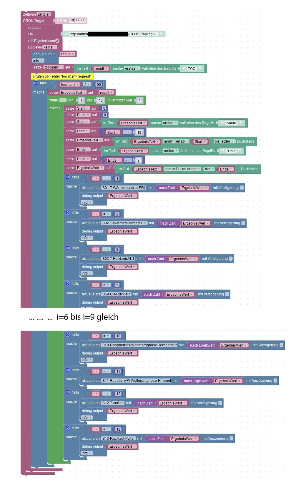

      vielen Dank für den zahlreichen support. Im Moment stehe ich ziemlich auf dem Schlauch, daher meine bitte, dass vielleicht jemand mal drüber schauen könnte, da ich den vermeintlichen Fehler partout nicht sehe. Ich möchte mit IOBROKER über ein CMI der Technischen Alternative ein paar Werte von dem UVR16x2 Regler auslesen und die in selbst angelegte Objekte schreiben. Das ganze wurde schon öfters praktiziert und es gibt Anleitungen aus 2018. Das klappt leider bei mir nicht. Der requst ist da: request-cmi.jpg
      Der Blockly Befehlsbaum sieht so aus:b.jpg

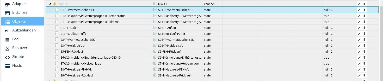

      Das reinschreiben in die Objekte scheint auch zu klappen, allerdings ohne Wert null°C

        Hallo mhaas,
        könntest du mal dein Blockly in codetags hier posten.
        Das ich auch Anfänger in diesem Bereich bin, kurze Erläuterung zum code_text posten, da hatte ich zu Beginn auch erhebliche Anfangsschwierigkeiten.
        Im blockly rechts blockly anklicken, Text kopieren und im Post unter code_text einfügen.
        Das Codetext </> ist das 5. Zeichen links oben.

              kann leider dein Blockly nicht importieren, bekomme eine Fehlermeldung.
              Es gibt in der UVR16x2 maximal 16 Eingänge, dies ist wahrscheinlich auch der Grund warum du von 1 - 16 hochzählen lässt.
              Dies hat bei mir auch so nicht funktioniert.
              Folgendes hat bei mir funktioniert:
              Man darf nur die Anzahl der belegten Eingänge=I hochzählen, da JS einfach nur sequentiell durchsucht.

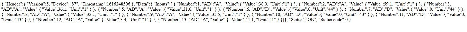

              Bei der direkten Abfrage mit httprequest bekommst du auch nur 12 Werte geliefert.
              Dies würden bei dir nur 12 an der Anzahl sein.
              Ändere mal auf 1 - 12, dann müsste dies meines Erachtens funktionieren.

                    @goetschhofer Hallo Karl, ja es ist Knoten 1. Komm da leider nicht weiter. Hab auch schon von Patxi einen json code probiert und angepasst. Irgendwie passt da was mit meinem request nicht. Im Brower stimmt es soweit, aber beim Auslesen durch ein Skript kommt da nichts an. Vielleicht muss ich noch irgend etwas nachinstallieren (?) Ich weiss es im Moment nicht. Ich recherchier mal weiter. Ansonsten muss ich doch in den sauren Apfel beissen und das CAN BC mit MOD Bus Platine kaufen, sowie einen MOD Adapter, wobei ich eigentlich nichts Richtung UVR schicken will. Wäre also mit Kanonen auf Spatzen .... wenn dir/euch noch was einfällt, wäre ich sehr dankbar. CMI Firmware V1.38.1 - B1.06 - H3.00. UVR 1.46 Version ... falls wichtig. LG Michael
