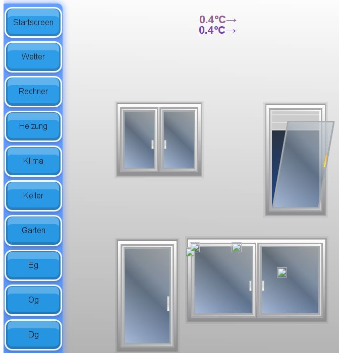

                  mal eben auf die Schnelle Tür gekippt und Rollos ein wenig herunter.

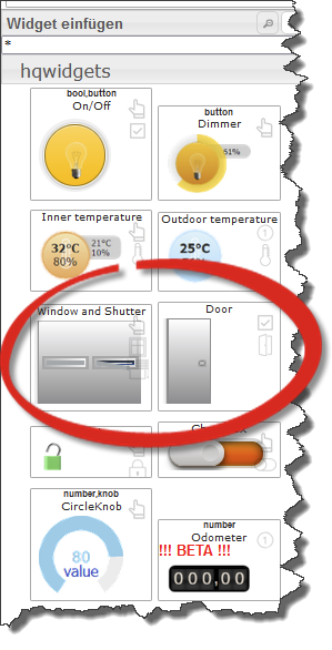

                            Das sind keine Icons.
                            Das wird alles per CSS zusammengeklöppelt. Kommt aus den HQ-Widgets.
                            Dir ist aber schon klar, dass Du hier einen > 7 Jahre alten Thread aus der Mottenkiste holst?
                              padi0-000 @Codierknecht last edited by
                              @codierknecht
                              Ja es ist mir klar, das der Betrag so alt ist.
                              Bin aber auf der suche nach genau so etwas.
                              Kannst du mir einen Tipp geben, wie ich so etwas hin bekomme.
                              In meine HQ Widgets sind genau 8 Symbole mehr nicht.
                              Aber auch kein Fenster oder sonstiges.

                                  padi0-000 last edited by
                                  Habe es noch mal neu installiert, Siehe da die beiden Elemente sind da.

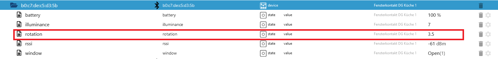

                                      padi0-000 last edited by padi0-000
                                      Ja das funktioniert,
                                      nur mit meinen Shelly Fensterkontakten nicht...
                                      Es ist Type State und Rolle Value deswegen funktioniert es bestimmt nicht.
                                      Habe es eben mit einem anderem Schalter versucht, da geht es.
                                      Ich denke das ich mir dafür Punkte anlegen muss.
                                      Ich danke dir für die schnelle Hilfe.

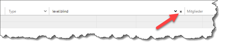

                                        Das geht mit allen Datenpunkten. Evtl. muss ein gesetzter Filter entfernt werden.

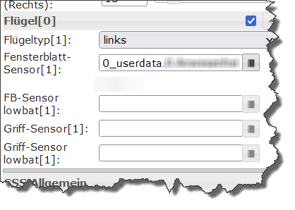

                                          Homoran Global Moderator Administrators @padi0-000 last edited by
                                          @padi0-000 sagte in Vernünftige Icons:
                                          was verstehst du unter
                                          das das Fenster offen ist?
                                          richtig offen, oder gekippt?
                                          wie hast du das Widget denn konfiguriert?
                                          zeigen!

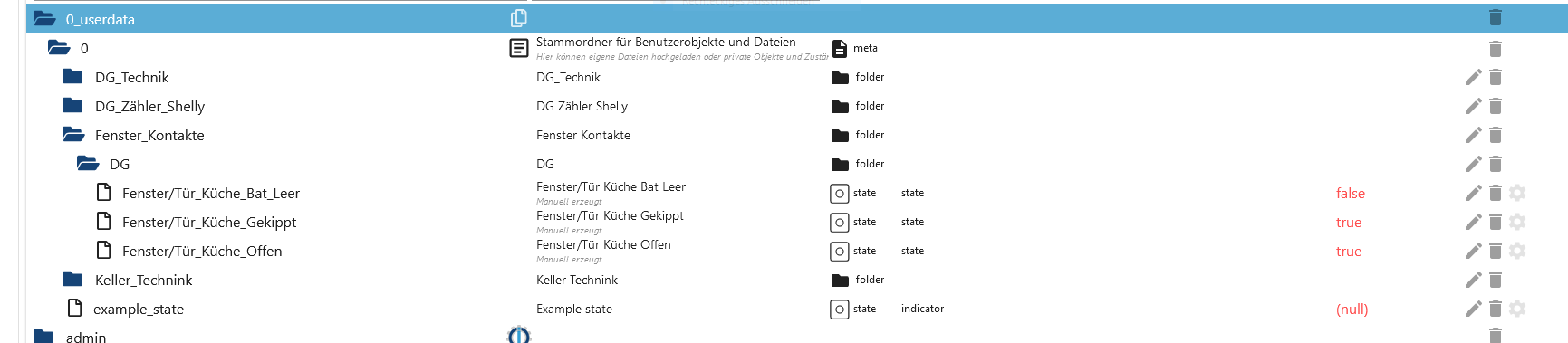

                                            Habe mir sowieso ein Script gebastelt, damit ich den zustand Gekippt auswerten kann. Das erfolgt über Neigungswinkelfunktion im Sensor.
                                            Aber mit dem Filter hast du recht gehabt.
