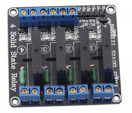

      Im Zug einer Optimierung hatte ich nun geplant die beiden Shelly 2.5 gegen eine PSF8574 IO Extension mit 4 Kanal SSR Board für die Ausgänge und 230V Optokoppler für die Eingänge (Endlagen der Ventile) umzurüsten. Das Material "liegt schon da rum".
      Fand die Lösung attraktiv weniger "CPUs" einzusetzen und alles am ESP8266 etwas zu komprimieren. Ergänzend finde ich es immer sehr gut bei solchen Geräten im 24/4 Betrieb auch den Energieverbrauch etwas im Auge zu haben, aber ist das wirklich ein Vorteil?
      Das SSR Board wird auch etwas Strom zur Ankopplung der Optokoppler benötigen auch wenn das minimal ist.
      Je Shelly 2.5 reden wir ja über ca. 1,5Watt also ca. 3Watt. Lässt sich so ca. 2 Watt einsparen?

              @ralf-0 Ich habe auch solche Omron Opto-SSR G3MB-202P zusammen mit ESP8266 im Einsatz. Noch aus dem "Anteshellyium" . Da habe ich dann jeweils 2 AP Abzweigdosen genutzt. Eine für den ESP mit Niederspannung und eine zweite für das SSR mit den 230V. Wollte das nicht zusammen in einer Büchse haben. So ist das sauber getrennt. Dazwischen eine doppelt isolierte Leitung zur Ansteuerung. Und natürlich Sicherung vor dem SSR.
              Die SSR sind schon schön. Schalten im Nulldurchgang und reduzieren damit den inrush current bei kapazitiven Lasten wie Schaltnetzteilen.
              Und wenn man weiß, daß man nur kapazitive Lasten hat, kann man sich auch das snubber Netzwerk sparen. Bei Deinen induktiven Lasten wäre ich da vorsichtig.
              Hab mal als Tenny eine Mischermotorsteuerung von ständig versagenden Relais auf Triac umgerüstet und erst Mal auf das Snubbernetzwerk verzichtet. War der Meinung, daß die Triacs eh im Stromnulldurchgang abschalten und da nichts passieren sollte. Lief eine zeitlang gut, aber dann war ein Triac durch. Habe dann doch noch Snubber nachgerüstet und dann hat es dann auch so lange gehalten wie jene Heizungsanlage.

                Wie gesagt 2 DO und 2 DI über einen Shelly 2.5 anzusteuern ist schon sehr kompakt gebaut. Die Ventil sind zwar induktive Lasten, aber bei ca 10Watt Nennleistung hatte ich mir da bei 2A SSRs weniger Gedanken zu gemacht.
                Das "große" SSR um die Pumpe als Überfüllsicherung rauszuwerfen wurde vom Hersteller für induktive Lasten mit dem Faktor 20% zum Nennstrom angegeben für eine Dimensionierung. Macht bei 10W der Ventile und 2A SSR reichlich "Luft". Allerdings Snubber ist mal ganz blind "vergessen" worden.
                Allerdings bin ich mir recht sicher, dass diese Boards auch mit gefälschten OMRON SSRs verkauft werden. Was die am Ende noch so taugen.....wohl etwas Glücksspiel....
                Bin da halt etwas hin und her gerissen. 2 Shellys (~40€) mit 10€ "Bastelkram" ersetzen. Ob das wirklich eine Optimierung ist.

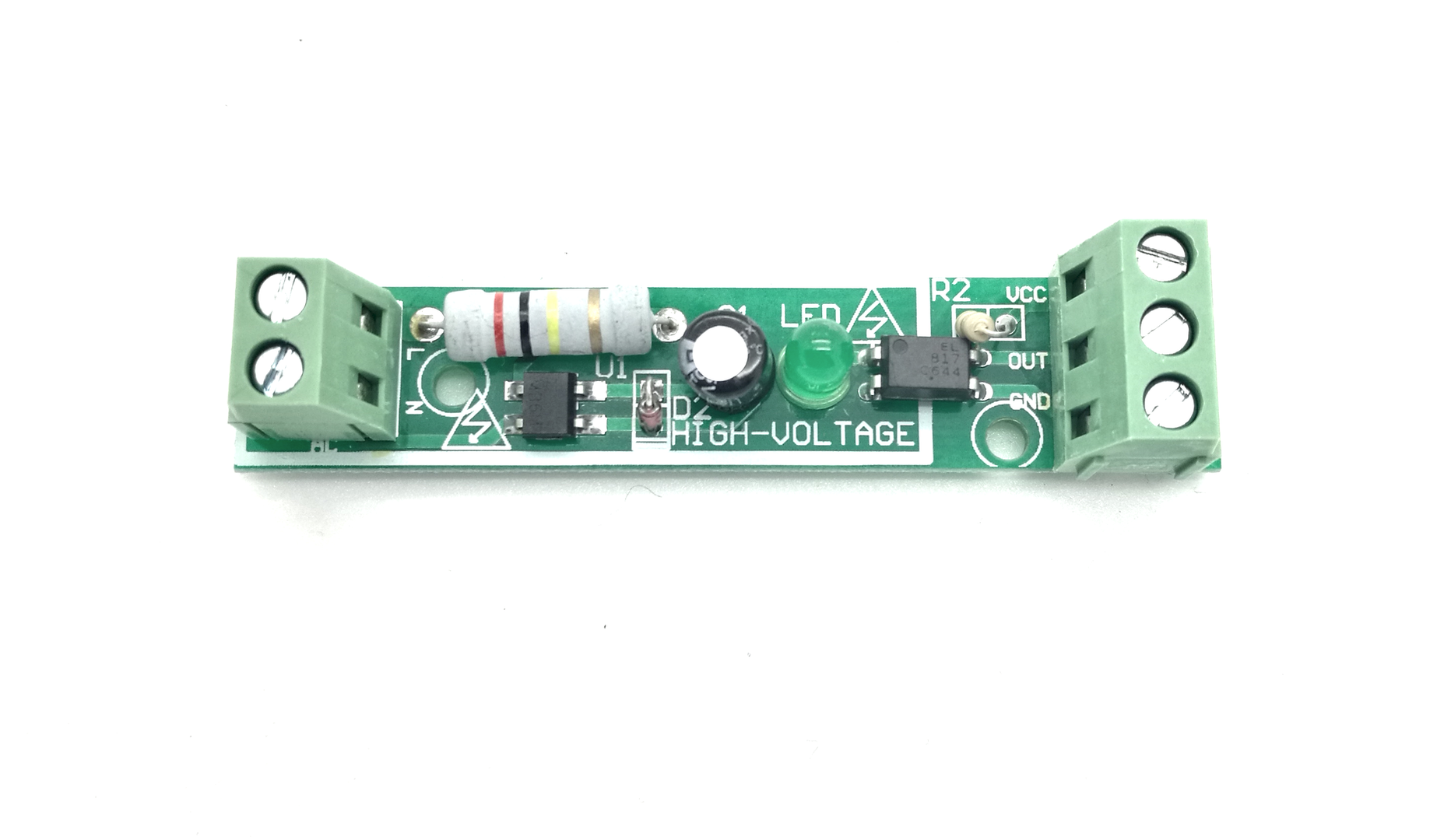

                Für die DI (Endlagenschalter) kämen die Dinger zum Einsatz:
                4 Stück davon und das SSR Board ist schon nicht mehr kompakt.

                      Diese Omron Teile sind von Omron abgekündigt. Habe kürzlich welche bestellt, die als original Omron abgebildet waren und auch Rezensionen mit Bildern haben Omron gezeigt. Bekommen habe ich noname.
                      Die Mehfachboards gehen. Die Einfachboards sind schlecht gemacht. Isolationsabstände zu klein.
                      Da Fährt man mit Wago221 noch berührungssicherer: Anschlüsse verlängern und 221 anschließen. Das wird berührungssicher. Muß man aber mechanisch entlasten und bleibt Gebastel, welches die Elektrofachkraft natürlich zurückweist, auch wenn die Lösung verlockend einfach ist.
                      Berührungssicher sind auch Deine Opto-Rückmelder nicht, die es auch in Mehrfachausführung gibt. Deshalb verwende ich für solche Aufgaben sowas wie mri-230a48. Ja, ist teurer und hat einen anderen Formfaktor, aber berührungssicher und es steht CE drauf. Habe dort mal eine Sammlung ähnlicher Teile von anderen Firmen zusammengetragen.

                          @klassisch said in Optimierung? 2xShelly zu D1 Mini Tausch?:
                          mri-230a48
                          Danke, die MRI-230a48 gefallen mir ganz gut jedoch wie du schreibst der Formfaktor. Jetzt habe ich Abzweigkästen (ohne Hutschiene) hier liegen, aber für die Zukunft nicht schlecht.
