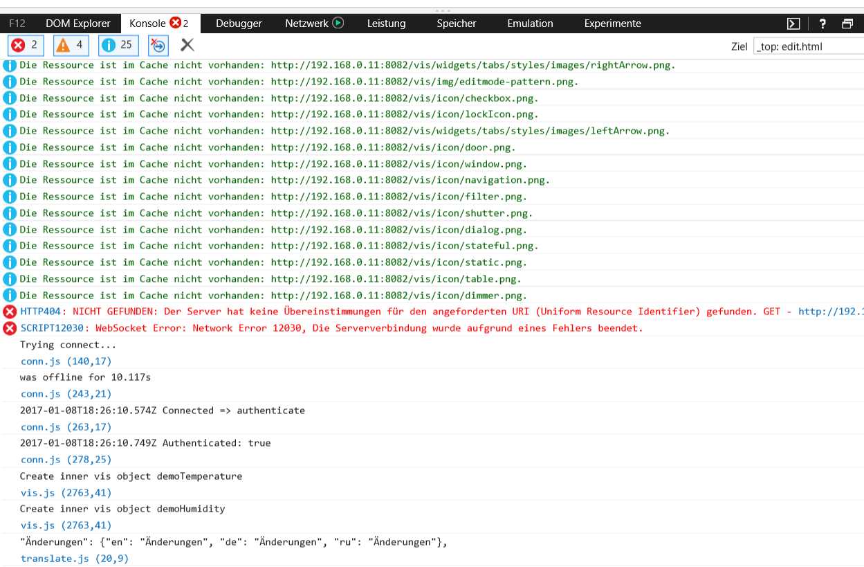

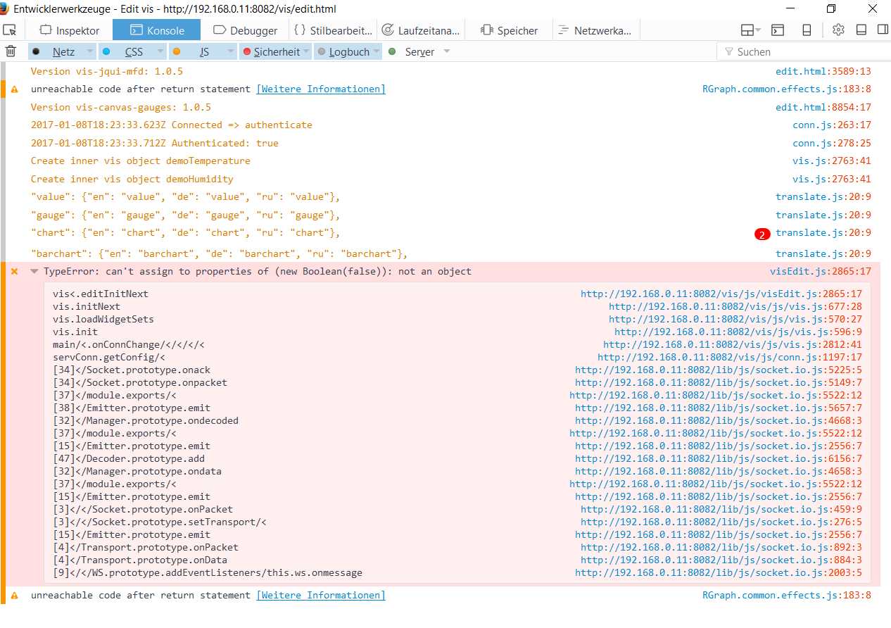

      Anbei screenshots von F12 - Konsole.
      Hat jemand eine Idee dazu?

        Die Fehler sagen mir nichts, sieht aber so aus, als wolle der Browser auf den Cache zugreifen, statt neu zu laden.
        Mal den Cache geleert) (oder kommt die Meldung genau deswegen?)

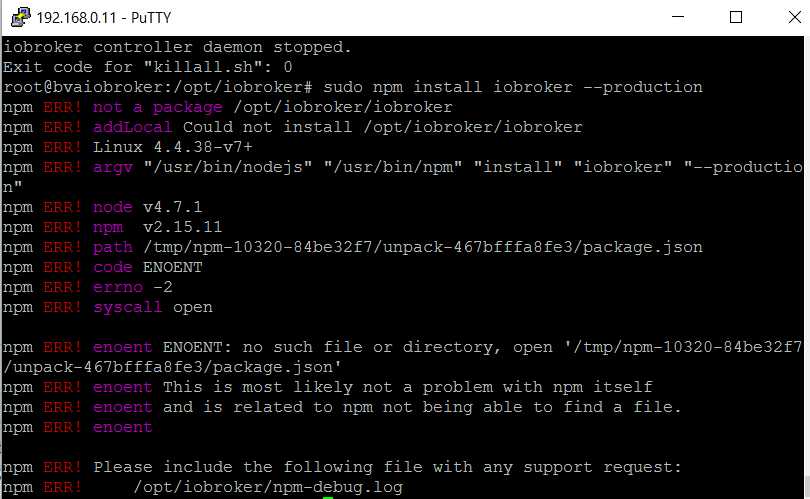

            • C
              clerosch last edited by

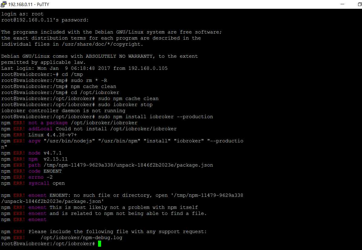

              Hallo Rainer,
              die erste Routine hatte ich zwar schon mal durchlaufen lassen, habe es aber nochmal - ergebnislos - getan.
              Die zweite ergab die angehängte Fehlermeldung - ob das etwas mit dem Problem zu tun hat?
              Ich muss jetzt erst mal ins Nest - gute Nacht!
              clerosch

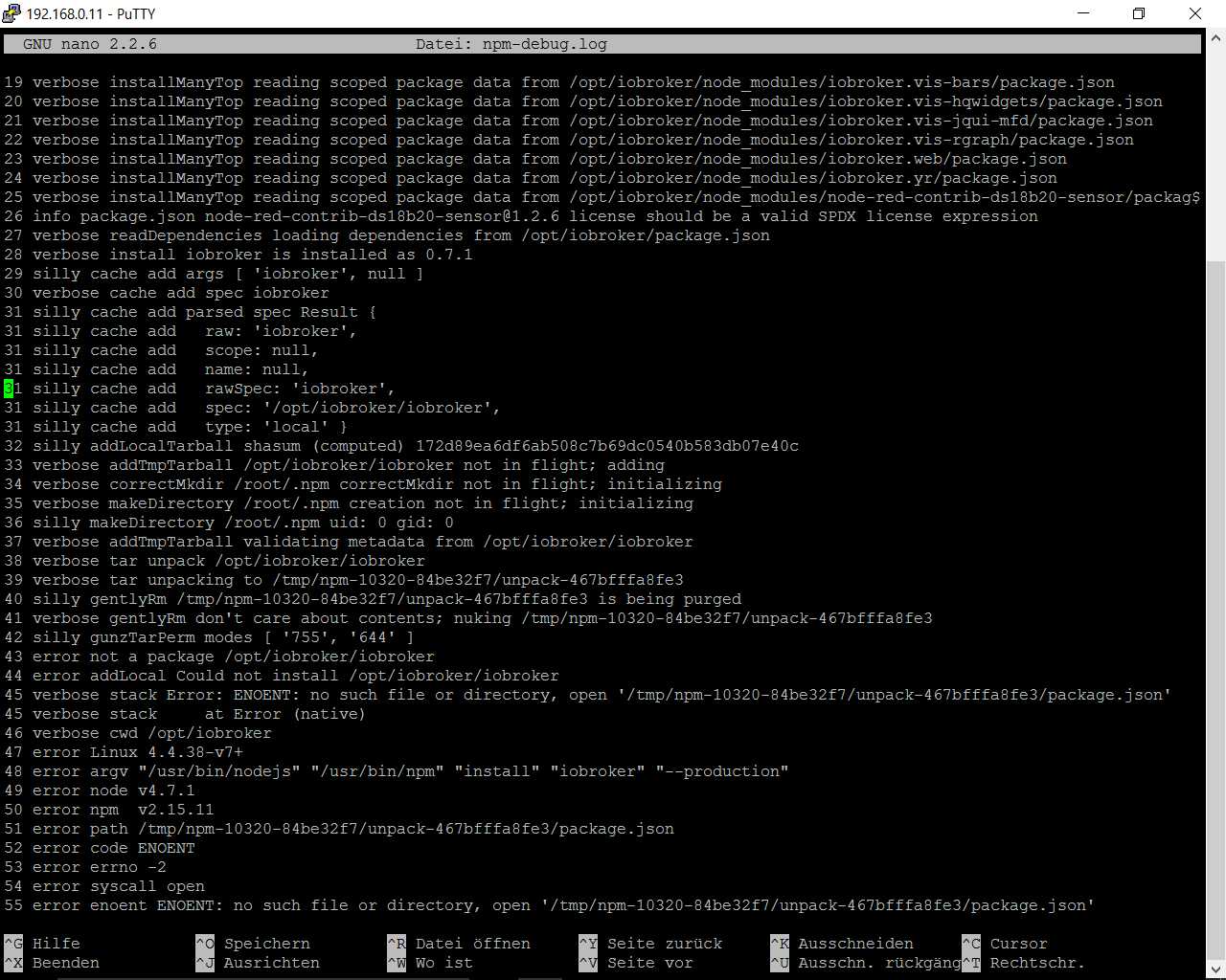

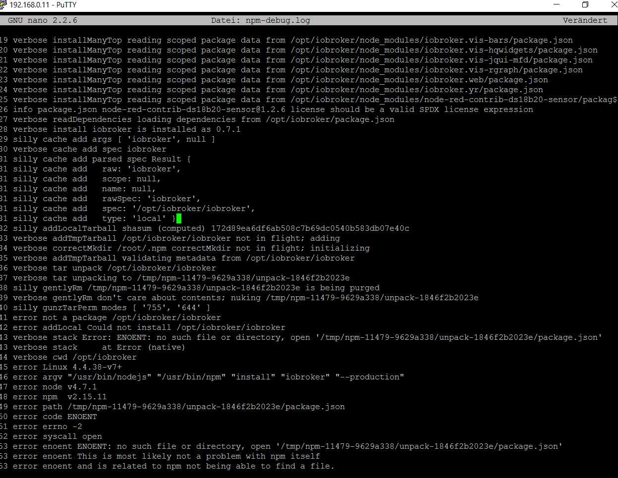

                hier noch ein Blick in npm-debug.log.
                Tschüß!
                clerosch

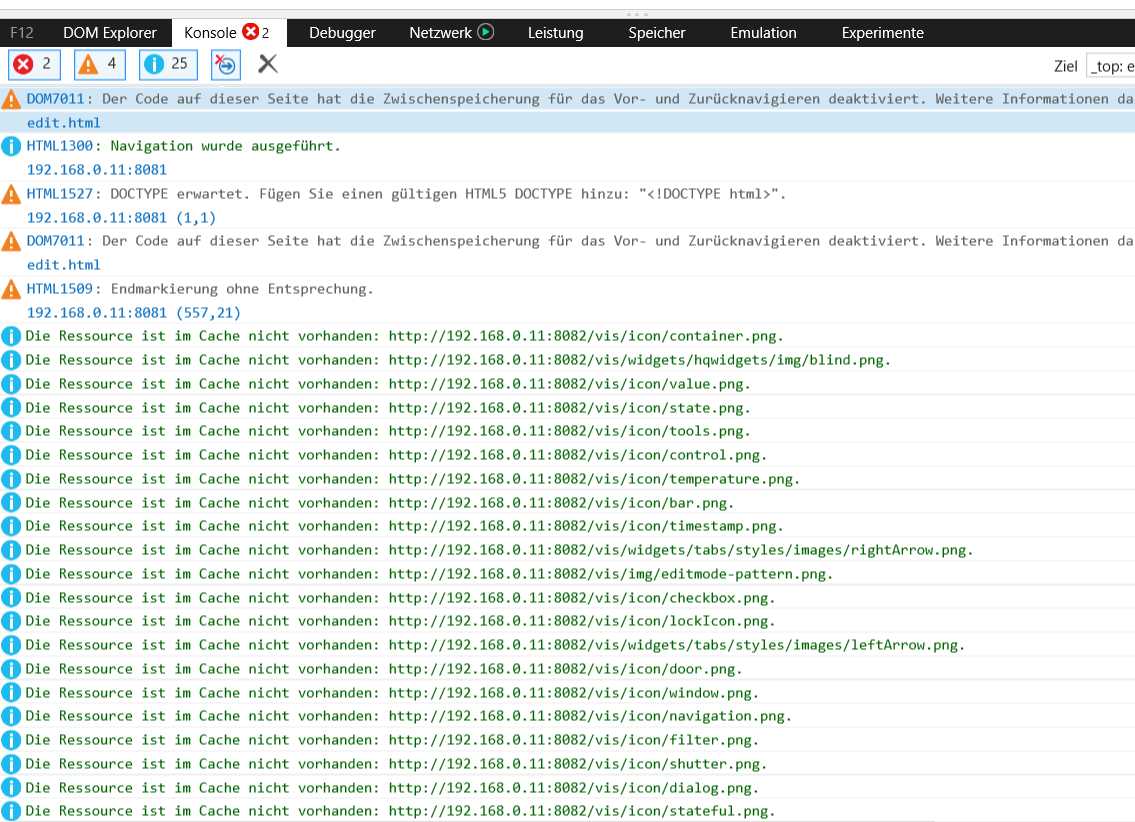

                    Danke für den Tipp - leider hat er aber nicht geholfen.
                    Anbei zwei Screenshots - vielleicht ist ja irgendwo mal ein Ansatzpunkt drauf.
