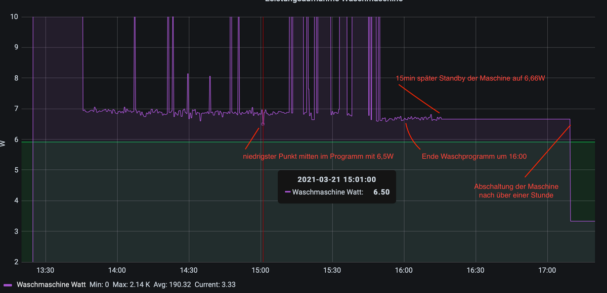

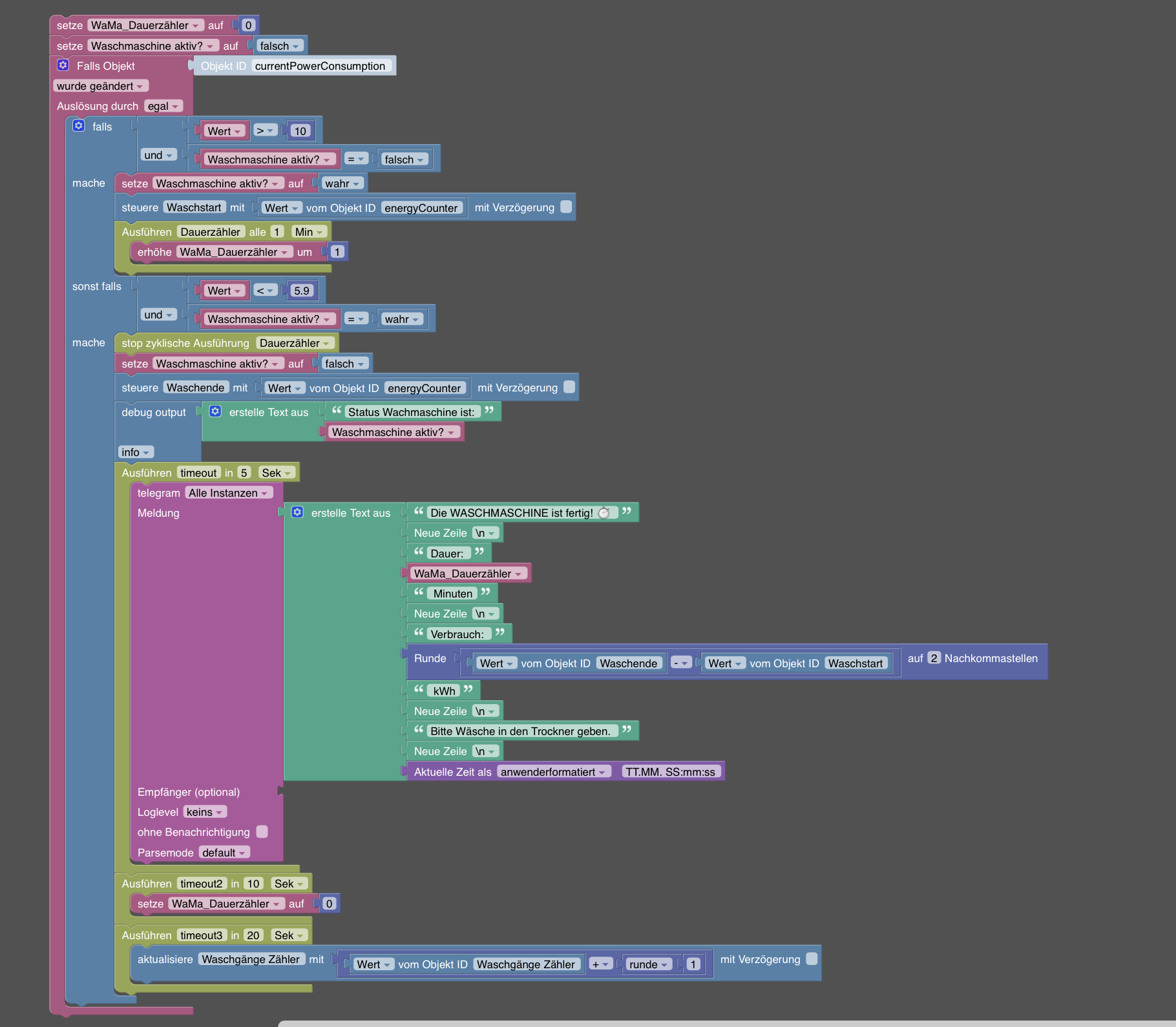

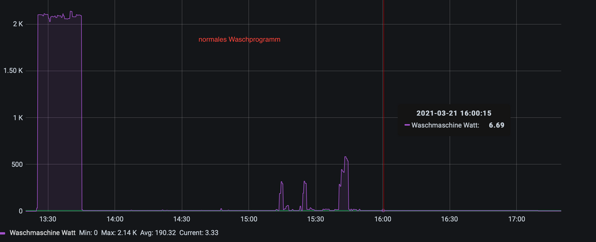

      ich sag es gleich zu Anfang, ich bin blutiger Anfänger. Habe vor einer Woche das erste mal einen Raspberry in der Hand gehabt. In der Woche habe ich aber schon einiges gemacht. Meine Waschmaschine bringt mich aber zum verzweifeln. Es ist eine neue Miele. Sie hat so starke Leistungsschwankungen, dass ein "einfaches" Skript hier nicht weiterhilft, da es mir das Ende des Waschvorgangs immer 30-60 Minuten zu spät mitteilt. Vielleicht kann mir jemand auf die Sprünge helfen oder hat eine Idee, wie ich eine genauer Benachrichtigung hin bekomme. Z.B. nach X Minuten ohne Wertänderung.
      Im Menü der Maschine ist die kürzeste Standbyabschaltung (15min) ausgewählt. Beim Vorletzten Waschgang waren es dann tatsächlich nur 15min bis zur Telegram Nachricht. Heute dann wieder eine Stunde.
      Vielen Dank für eure Hilfe
        paul53 @Niko11111 last edited by paul53
        @niko11111

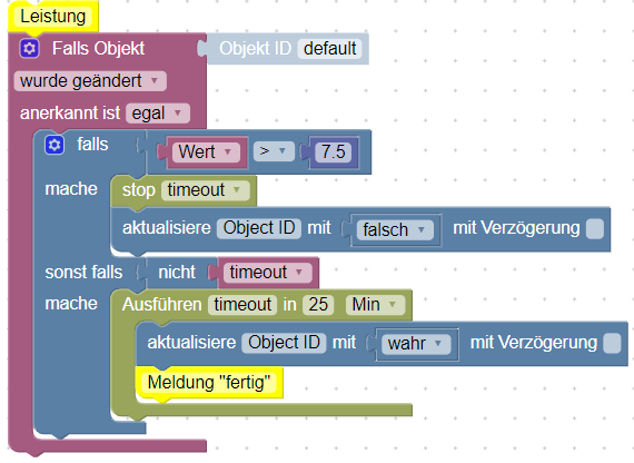

        Nach dem unteren Bild würde ich als Grenzwert 7,5 Watt und als Fertig-Verzögerung 25 Minuten wählen.
