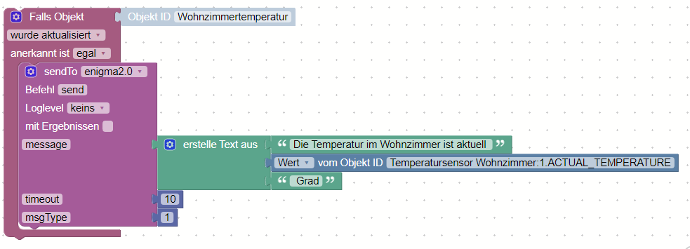

      @biker1602 sagte in Temeratur Ansage mit Alexa?:
      Hallo
      Kurze Frage was muss ich dort für einen Baustein einsetzen damit sie den Wert auch ansagt?
      So schauts bei mir aus.
      Zwar nicht Speak, aber Funktion bleibt gleich.
      B 2 Replies Last reply Reply Quote 0

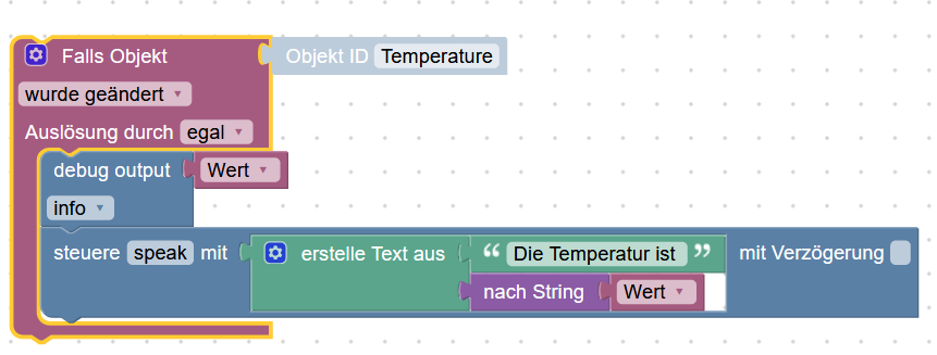

        biker1602 @Negalein last edited by
        @negalein Ja das geht schon aber sie sagt die Temperatur ist 24 7 und nicht 24 Komma 7 Grad
        J E 2 Replies Last reply Reply Quote 0
          Jan1 @biker1602 last edited by
          @biker1602
          Dann musst den PD mit nem Blockly zerlegen und die Zahlen vor und nach dem Komma separat ansagen lassen.
          • E
            ente34 @biker1602 last edited by ente34
            @biker1602
            oder eine Konvertierung einfügen (Grad musst Du selbst hinzufügen)
              biker1602 @ente34 last edited by
              @ente34 Irgendwie habe ich da einen Denkfehler. An welcher Stelle soll das in mein Blockly eingebaut werden?

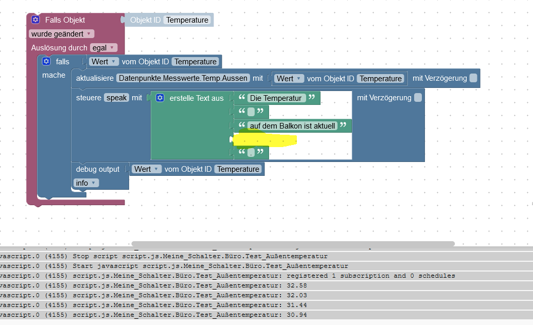

                      auch unter iot Adapter
                      iot kann die Temperatur ansagen, auch ganz ohne Blockly. Blockly oder Script brauchst Du nur wenn Du eine individuelle Antwort/Ansage haben möchtest. (im Blockly ist es dann wichtig, nach Deinem Text bzw. vor Deinem Temperaturbaustein ein Leerzeichen zu haben)

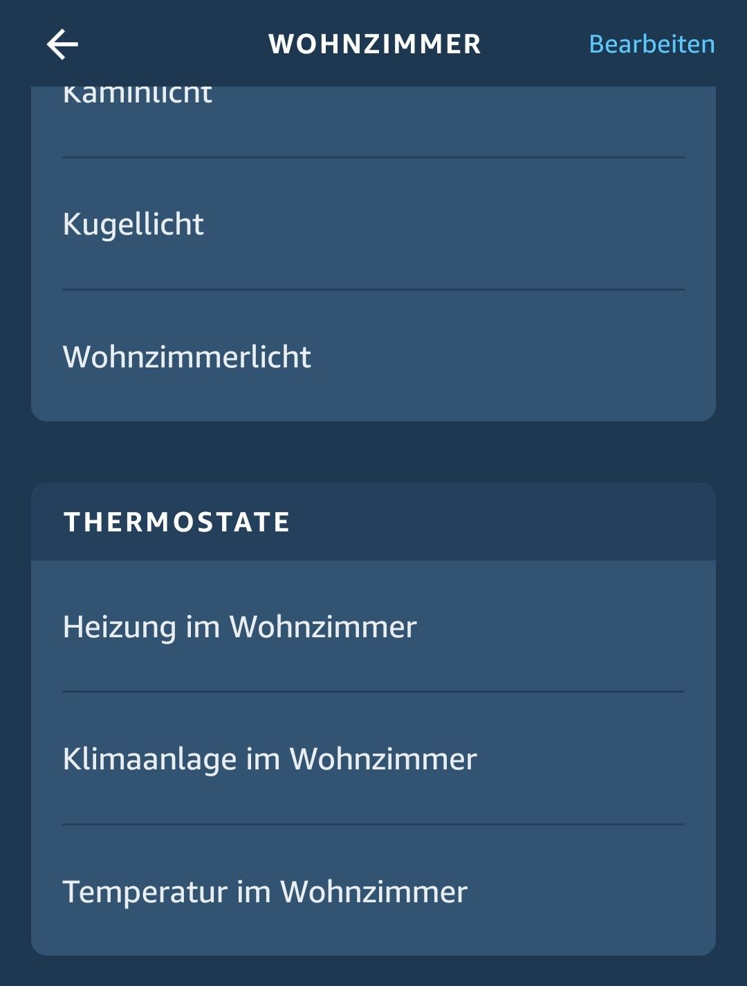

                      Iot habe ich z.B. so
                      In der Alexa App erstellst Du dann einen Raum. (in meinem Beispiel Wohnzimmer), dort fügst Du Deinen iot Datenpunkt ein)
                      Alexa, wie ist die Temperatur im Wohnzimmer
                      EDIT: das einzige Manko über iot: Die Antwort lautet---Die Temperatur von Wohnzimmer ist xy Grad
                        biker1602 @dslraser last edited by
                        @dslraser said in Temeratur Ansage mit Alexa?:
                        Das hat schon mal super funktioniert aber das mit dem iot Adapter und Alexa funktioniert nicht. Es kommt dann von Alexa wie schon gesagt z.B. Balkon unterstützt das nicht.
                        • dslraser
                          dslraser Forum Testing Most Active @biker1602 last edited by
                          Doch, das funktioniert...Ich mache das ja selbst so. Hast Du alles so gemacht wie ich es geschrieben habe ? Auch Thermostat im iot eingestellt ?
