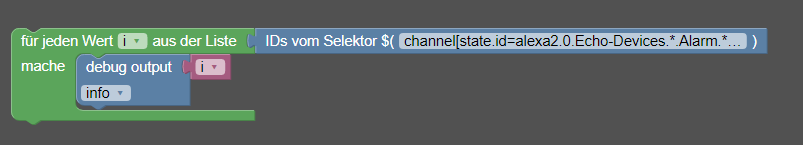

      ich bin eben über folgendes Verhalten mit JavaScript 5.0.14 gestolpert:
      Diese Schleife:
      erzeugt wie erwartet für jeden Alarm-Eintrag eine Debug-Zeile:
      12:55:15.232	info	javascript.9 (16908) script.js.WIP.Skript_1: alexa2.0.Echo-Devices.xxx.Alarm.yyy.enabled
      usw.

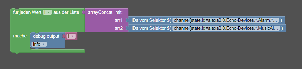

      Wenn ich dagegen mit dem folgenden Script auch die MusicAlarm-Einträge dazunehme:
      Dann bekomme ich im Log nicht eine lange Liste mit allen Einträgen, sondern 2 Arrays wie das folgende:
      12:55:15.435	info	javascript.9 (16908) script.js.WIP.Skript_1: ['alexa2.0.Echo-Devices.xxx.MusicAlarm.yyy.enabled','alexa2.0.Echo-Devices.xxx.MusicAlarm.yyy.enabled','alexa2.0.Echo-Devices.xxx.MusicAlarm.yyy.enabled']
      Ist das so gewollt? Ich glaube eigentlich, dass in früheren Adapter-Versionen sich das nicht so verhalten hätte. So kann ich die "erzeuge Liste mit" nicht verwenden. Übrigens: Verwende ich die gleiche "erzeuge Liste..." als Trigger, werden korrekt "10 Subscriptions" angezeigt.

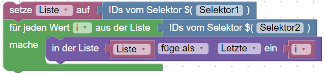

            Deine Liste ist ein Array, bestehend aus 2 Arrays, also 2 Einträge.
            So kann man beide Selektoren zu einem Array machen:
            • haus-automatisierung

              Bekommst Du doch auch geliefert? Ein Array enthält halt zwei weitere Arrays. Iterierst Du nun über das erste, bekommst Du jeweils ein Array zurück.
              Du müsstest die Arrays mergen anstatt ein neues zu erstellen um das gewünschte Verhalten zu erreichen.
                Ahnungsbefreit @haus-automatisierung last edited by
                @haus-automatisierung @paul53 Danke für die schnelle Antwort. Ich habe mir jetzt so geholfen:
                Und arrayConcat macht einfach genau das:
                return arr1.concat(arr2);
                Danke!
