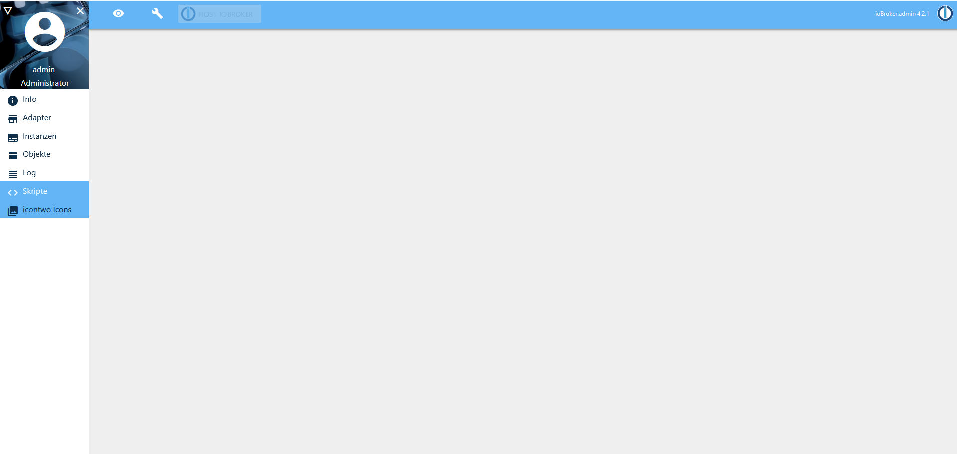

      heute gab es ein Update auf die neuste javascript Version. Leider wird der Skripteditor etc nicht mehr angezeigt. Nach dem Klick auf Skripte kommt das animierte iobroker Logo kurz, dann bleibt der Screen grau. Sh Foto anbei!
      Aktuellste Version iobroker etc. restart javascript Adapter hat nichts gebracht, reboot des pi auch nichts 😕

        Thomas Braun Most Active @mading last edited by Thomas Braun
        @mading
        Geh zurück auf die stable-Version: 5.0.14
        Danke fürs Beta-Testen, du bist aber zu langsam. Gibt schon Meldungen dazu.

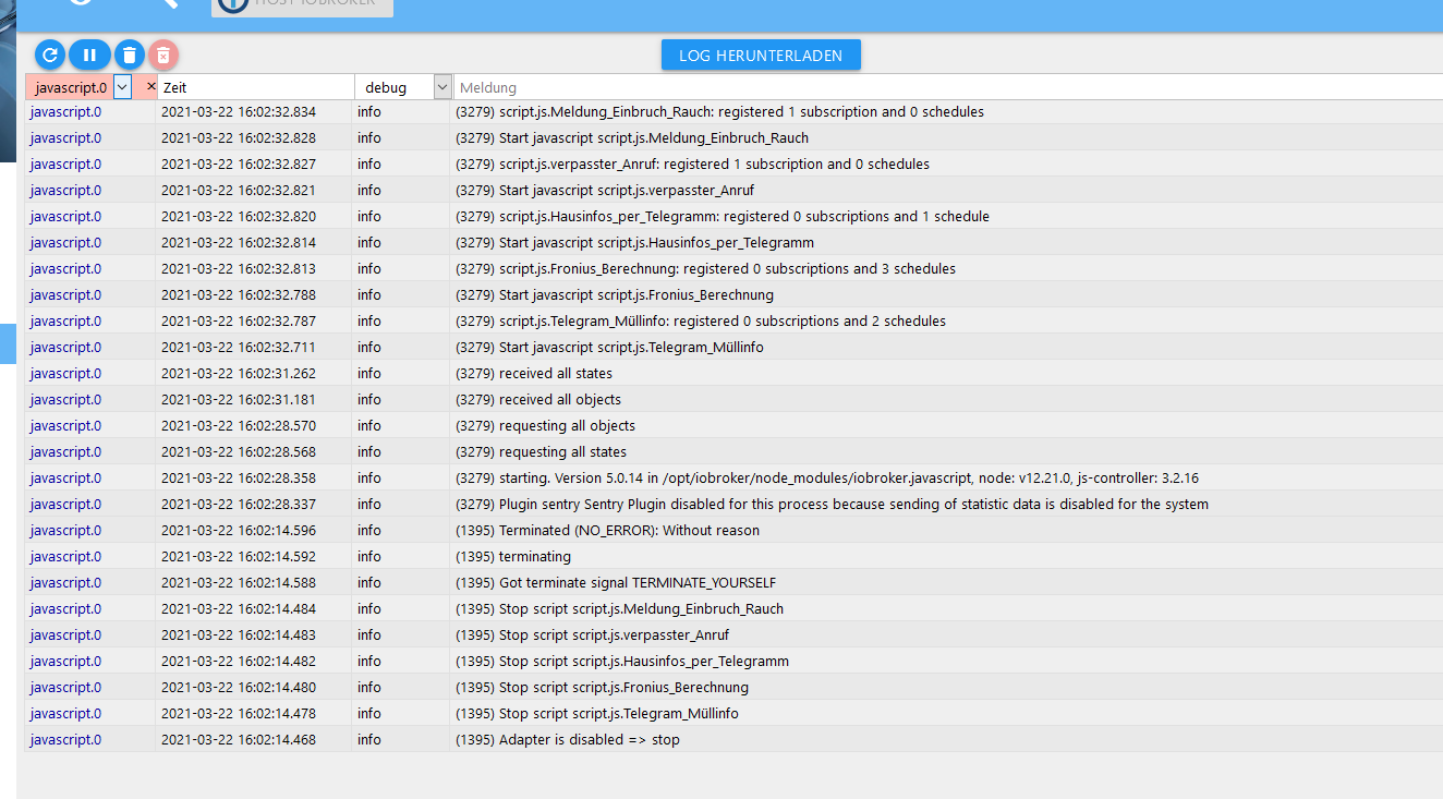

                        javascript.0	2021-03-22 16:06:23.424	info	(3437) script.js.Meldung_Einbruch_Rauch: registered 1 subscription and 0 schedules
                        javascript.0	2021-03-22 16:06:23.418	info	(3437) Start javascript script.js.Meldung_Einbruch_Rauch
                        javascript.0	2021-03-22 16:06:23.417	info	(3437) script.js.verpasster_Anruf: registered 1 subscription and 0 schedules
                        javascript.0	2021-03-22 16:06:23.409	info	(3437) Start javascript script.js.verpasster_Anruf
                        javascript.0	2021-03-22 16:06:23.408	info	(3437) script.js.Hausinfos_per_Telegramm: registered 0 subscriptions and 1 schedule
                        javascript.0	2021-03-22 16:06:23.402	info	(3437) Start javascript script.js.Hausinfos_per_Telegramm
                        javascript.0	2021-03-22 16:06:23.401	info	(3437) script.js.Fronius_Berechnung: registered 0 subscriptions and 3 schedules
                        javascript.0	2021-03-22 16:06:23.386	info	(3437) Start javascript script.js.Fronius_Berechnung
                        javascript.0	2021-03-22 16:06:23.370	info	(3437) script.js.Telegram_Müllinfo: registered 0 subscriptions and 2 schedules
                        javascript.0	2021-03-22 16:06:23.302	info	(3437) Start javascript script.js.Telegram_Müllinfo
                        javascript.0	2021-03-22 16:06:21.991	info	(3437) received all states
                        javascript.0	2021-03-22 16:06:21.970	info	(3437) received all objects
                        javascript.0	2021-03-22 16:06:19.778	info	(3437) requesting all objects
                        javascript.0	2021-03-22 16:06:19.775	info	(3437) requesting all states
                        javascript.0	2021-03-22 16:06:19.653	info	(3437) starting. Version 5.0.14 in /opt/iobroker/node_modules/iobroker.javascript, node: v12.21.0, js-controller: 3.2.16
                        javascript.0	2021-03-22 16:06:19.638	info	(3437) Plugin sentry Sentry Plugin disabled for this process because sending of statistic data is disabled for the system
                        javascript.0	2021-03-22 16:06:12.976	info	2
                        javascript.0	2021-03-22 16:06:12.976	info	(3279) Terminated (ADAPTER_REQUESTED_TERMINATION): Without reason
                        javascript.0	2021-03-22 16:06:12.974	info	(3279) terminating
                        javascript.0	2021-03-22 16:06:12.970	info	(3279) Stop script script.js.Meldung_Einbruch_Rauch
                        javascript.0	2021-03-22 16:06:12.969	info	(3279) Stop script script.js.verpasster_Anruf
                        javascript.0	2021-03-22 16:06:12.969	info	(3279) Stop script script.js.Hausinfos_per_Telegramm
                        javascript.0	2021-03-22 16:06:12.968	info	(3279) Stop script script.js.Fronius_Berechnung
                        javascript.0	2021-03-22 16:06:12.967	info	(3279) Stop script script.js.Telegram_Müllinfo
                        javascript.0	2021-03-22 16:06:12.964	info	(3279) Got terminate signal TERMINATE_YOURSELF
