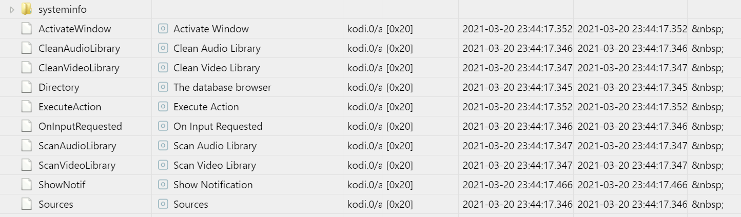

          @wendy2702 Die Datenpunkte sehen aus als wären die Werte unbeschrieben:
          Den Log check ich heute Abend.
          Edit:
          Ich kann im Log nichts wirklich auffälliges finden. Habe halt mehrmals rebooted und das sieht man auch.
          Ich habe jetzt eine frühere states.json wiederhergestellt und damit sieht alles schon wieder viel besser aus.
