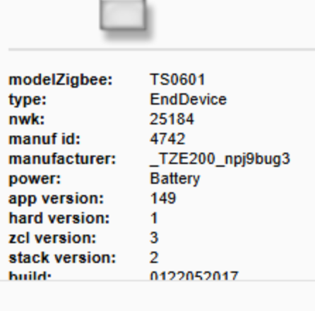

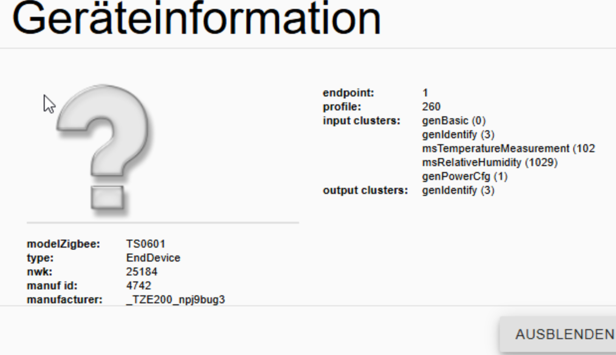

                          Moin in die Runde,
                          bin auch über das End Gerät TS0601 gekommen.
                          Es ist ein Bodensensor von Ali, wollte mal schauen ob dann weniger Blumen bei mir sterben 😄
                          Die Zigbee Version ist so weit ich sehen kann die neuste.
                          type:zStack3x0
                          version:2-1.2.7.1.
                          revision:20210708
                          port:/dev/ttyUSB0
                          channel:12
                          Wie bekomme ich diesen kleinen Sensor in mein Netzwerk eingebunden ?
                          Hat jemand einen Tipp für mich ?
                          danke 🙂
                          Gruß aus dem kühlen Keller
                          Tim
                          modelZigbee:TS0601
                          type:EndDevice
                          nwk:25184
                          manuf id:4742
                          manufacturer:_TZE200_npj9bug3
                          power:Battery
                          app version:149
                          hard version:1
                          zcl version:3
                          stack version:2
                          build:0122052017
                          interviewed:true
                          configured:true
                          endpoint:1
                          profile:260
                          input clusters:genBasic (0)
                          genIdentify (3)
                          msTemperatureMeasurement (1026)
                          msRelativeHumidity (1029)
                          genPowerCfg (1)
                          output clusters:genIdentify (3)

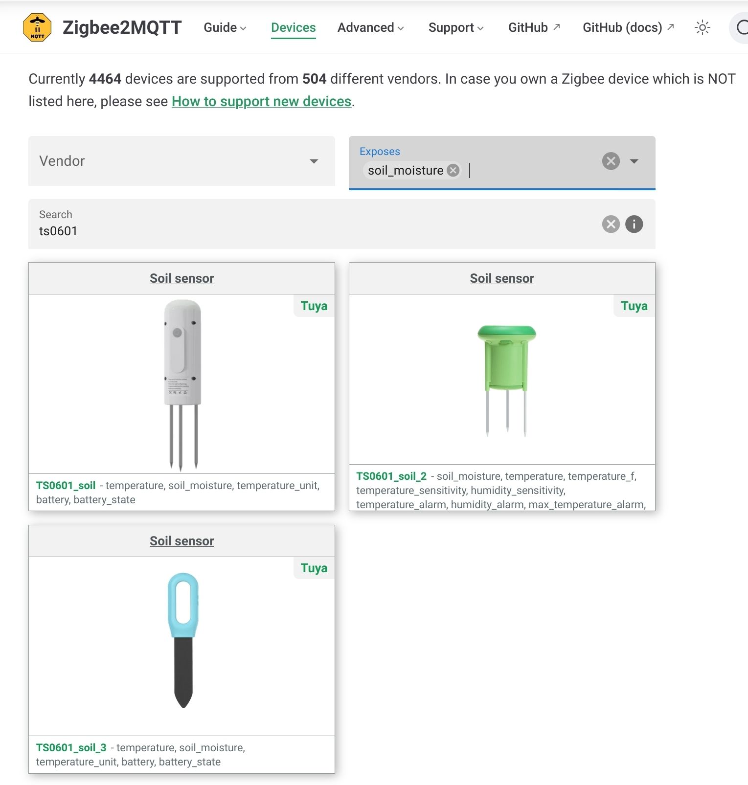

                              Homoran Global Moderator Administrators @Asgothian last edited by Homoran
                              @asgothian sagte in TS0601 Zigbee:
                              ist genau dein Gerät sicher bei zigbee2mqtt.io als supported gelistet ?
                              wenn es
                              @sleepless135 sagte in TS0601 Zigbee:
                              als Bodensendor sein soll, müsste es eins von diesen
                              sein
                              • Asgothian
                                Asgothian Developer @Homoran last edited by
                                @homoran sagte in TS0601 Zigbee:
                                Optimist.
                                Du unterschätzt das Chaos von TuYa gewaltig. Das kann ein beliebiges sein. Selbst wenn es so wie eines von denen aussieht heisst es nicht das es sich auch so betreiben lässt,
                                A.
                                  Optimist
                                  mistverständnis.
                                  Das kommt davon wenn man zu schreibfaul ist.
                                  Also neu:
                                  Wenn @Sleepless135 tatsächlich einen Senso hätte, der
                                  ist, müsste er einen der drei abgebildeten haben.
                                  • Asgothian
                                    leider nein.
                                    • es gibt TuYa Geräte die unterschiedlich aussehen, sich aber gleich melden und auch gleich verhalten
                                    • es gibt TuYa Geräte, die gleich aussehen, sich aber unterschiedlich melden und auch unterschiedlich verhalten.
                                    Wirklich sicher sein kann man sich da nur dann wenn auch der Hersteller / Whitelabel Eintrag zusammen passt.
                                    TuYa ist ein Sumpf.
                                    A.
                                    Sleepless135 1 Reply Last reply Reply Quote 1
